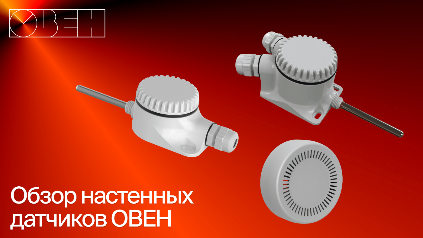

  • Настенные датчики ОВЕН: классика ДТС3005 и новая модель ДТС3105
    9 декабря 2024
    Компания ОВЕН представляет линейку настенных датчиков температуры ДТС3ххх, предназначенных для измерения температуры воздуха как на улице, так и внутри помещений —  важнейшего показателя в системах отопления, вентиляции и кондиционирования (ОВК). Эти датчики обеспечивают высокую точность измерений и надежность работы, что делает их незаменимыми в различных климатических системах.

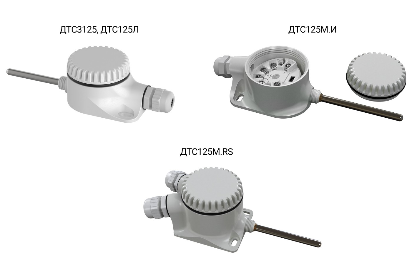

    ДТСx125 — модели датчиков с выступающей монтажной частью и широким выбором выходных сигналов: сопротивление (ДТС3125, ДТС125Л), 4…20 мА (ДТС125М.И) и RS-485 (ДТС125М.RS). Эти датчики характеризуются минимальной тепловой инерцией и удобны для монтажа.
    Характеристики
    ДТС3125 ДТС125Л ДТС125М.И ДТС125М.RS
    сопротивление
    IP65
    PT100/PT1000
    50М/100М
    NTC3k/10k/20k
    - 40…+100 °С
    сопротивление
    IP65
    PT100/PT1000
    50М/100М
    50П/100П
    - 60…+100 °С
    4…20 мА
    IP65
    PT100
    50М/100М
    100П
    - 40…+80 °С
    RS-485
    IP65
    PT100
    50М/100М
    100П
    - 40…+85 °С

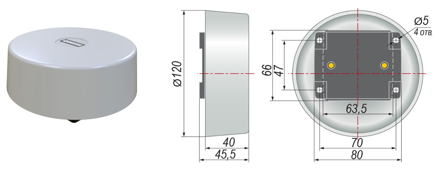

    ДТС3005— модель в круглом корпусе без выступающих частей с современным ОВК-дизайном. Декоративная крышка выполняет роль экрана.
    Важно! ДТС3005 по-прежнему доступен для заказа.
    *Не является средством измерения.
    Характеристики ДТС3005
    • IP54
    • PT100/PT1000
    • 50М/100М
    • -40…+85 °С

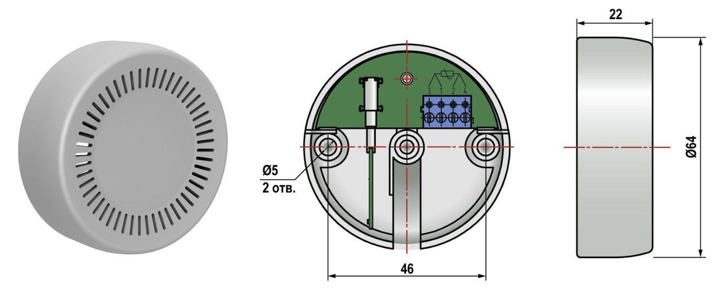

    ДТС3105 — комнатный датчик температуры в компактном корпусе, который идеально вписывается в интерьер. Благодаря минимальной тепловой инерции, датчик обеспечивает быстрый отклик на изменения температуры.
    Продажи модели начались 1 ноября 2024 года!
    *Комнатный датчик.
    Характеристики ДТС3105
    • IP20
    • PT100/PT1000
    • NTC3k/10k/20k
    • -40…+100 °С

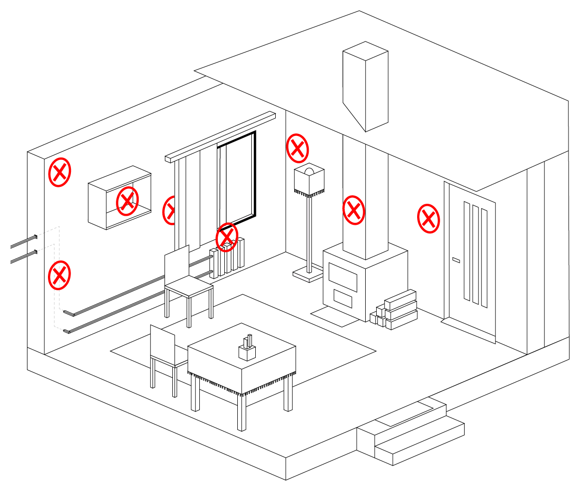

    Рекомендации по монтажу датчиков температуры
    Наружные датчики нельзя устанавливать на стенах дымоходов, над окнами, под свесом крыши или над вентиляционными шахтами. Для получения корректных показаний датчик следует размещать на расстоянии не менее 50 см от стены. Если это невозможно, рекомендуется использовать дополнительный экран для защиты от погрешностей измерения, вызванных восходящими потоками воздуха вдоль стены.
    Комнатные датчики нельзя устанавливать рядом с лампами, возле дверей, над батареями, за шторами, в нишах, на наружных стенах, стенах дымоходов или в местах, где проходят трубы с горячей водой. Для корректной работы их следует монтировать на высоте около 1,5 м от пола и на расстоянии не менее 50 см от смежных стен.
