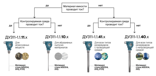

    Исполнения уровнемеров различаются типами чувствительных элементов: они могут быть с изолированным или неизолированным стержнем, а также с трубкой или без нее. Чтобы выбрать подходящее исполнение, необходимо определить: является ли среда токопроводящей, из какого материала изготовлена емкость и с какими веществами будет контактировать датчик.

    1. ДУ31 с неизолированным металлическим стержнем
    Используется в металлических резервуарах, где роль электродов выполняют резервуар и металлический стержень.
    Подходящие среды:
    • Непроводящие жидкости (масла, дизельное топливо, бензин).
    • Абразивные сыпучие материалы (песок, мука, пластмассовые гранулы).
    • Жидкости высокой вязкости и загрязненные непроводящие жидкости.
    Особенности:
    • Применим только для металлических резервуаров.
    • Зависимость измерений от формы резервуара.
    2. ДУ31 с изолированным металлическим стержнем
    Стержень покрыт изолирующим материалом, что позволяет работать с проводящими средами.
    Подходящие среды:
    • Чистые проводящие жидкости (вода).
    • Загрязненные проводящие жидкости (буровой раствор).
    • Высоковязкие и агрессивные вещества.
    Особенности:
    • Используется только в металлических резервуарах.
    • Работает с неабразивными сыпучими материалами (цемент, мокрый песок).

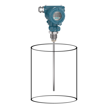

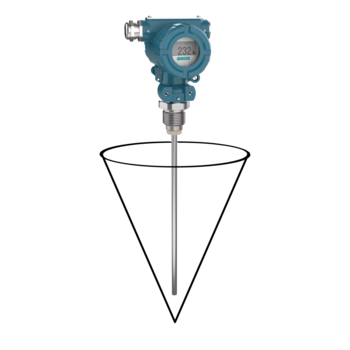

    Особенность выходного сигнала для исполнений 1 и 2: Так как измерение уровня зависит от значения электрической емкости, форма резервуара будет влиять на точность измерений. Например, в вертикальном цилиндрическом резервуаре изменения уровня отражаются более точно, чем в конусных, так как в конусном резервуаре площадь, заполняемая средой, неравномерная, что негативно сказывается на точности измерения электрической емкости.
    3. ДУ31 с неизолированным металлическим стержнем в трубке
    Подходит для металлических и неметаллических резервуаров.
    Подходящие среды:
    • Непроводящие жидкости (масла, светлые нефтепродукты).
    Особенности:
    • Материал резервуара не влияет на измерения.
    • Точность измерений не зависит от формы резервуара.
    • Возможна минимальная погрешность в металлических резервуарах.
    4. ДУ31 с изолированным металлическим стержнем в трубке
    Электродами служат изолированный металлический стержень и металлическая трубка.
    Подходящие среды:
    • Проводящие жидкости (вода, антифриз).
    Особенности:
    • Подходит для любых типов резервуаров.
    • Независимость измерений от формы резервуара.
