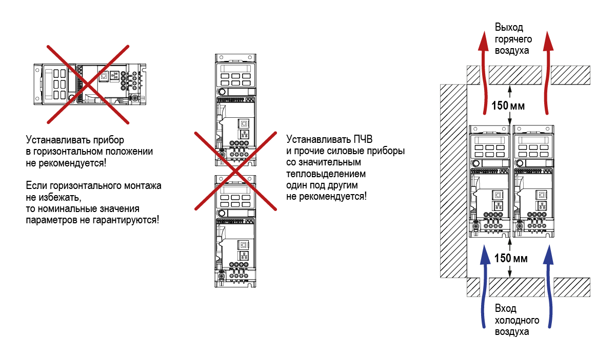

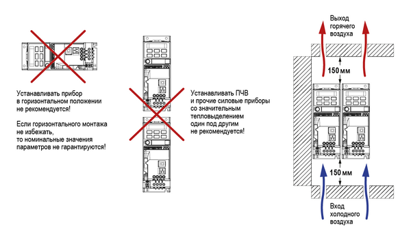

    ПЧ устанавливают исходя из следующих рекомендаций:
    • Оборудование в корпусе со степенью защиты IP20 устанавливают в шкафах и щитах. ПЧ со степенью защиты IP54 и IP65 допускается размещать на открытых площадках и в запыленных помещениях.
    • Рекомендуемое расстояние от передней и задней стенки шкафа до частотного преобразователя составляет от 150 мм.
    • Размещение ПЧ или других выделяющих тепло устройств одно за другим запрещается. Монтажное положение преобразователей частоты должно соответствовать рекомендациям производителя.
    • Преобразователь частоты располагают на максимальном удалении от источника сильных электромагнитных полей, которые могут вызвать сбои в работе устройства.

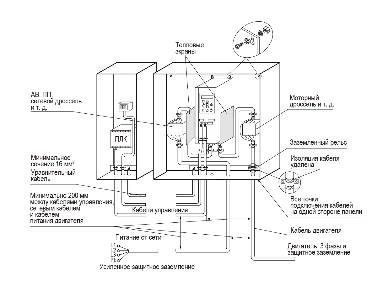

    Щит или шкаф для преобразователя частоты выбирают по суммарному тепловому выделению и габаритам всех электроаппаратов. При этом должно быть обеспеченно необходимое расстояние между аппаратами, а также достаточный отвод тепла. В ряде случаев может потребоваться принудительная вентиляция достаточной производительности.
    Требования к монтажу преобразователей частоты
    К подключению приступают после установки преобразователей частоты в шкафу и фиксации аппарата крепежными изделиями.
    Для начала клемму ПЧ присоединяют к заземляющему контуру. Подключение осуществляется проводами с медной жилой 10 мм2 или 16 мм2 с алюминиевым проводником. При обрыве заземляющего проводника должно быть предусмотрено автоматическое отключение преобразователя частоты. Корпус также должен быть занулен через клемму «РЕ» проводом не меньшего поперечного сечения, что и заземление.
    Защита преобразователя частоты осуществляется при помощи предохранителей и автоматического выключателя, которые устанавливают между ПЧ и сетью. Выбор аппаратов защиты делают по стандартной методике.

    При длине кабеля от преобразователя частоты до двигателя 50-300 м рекомендуется установка моторных дросселей. Устройства уменьшают вероятность срабатывание защиты ПЧ из-за асимметрии емкостных фазных токов.
    Для снижения влияния высших гармоник между сетью и преобразователем частоты ставят сетевые дроссели. При несоответствии возникающих радиопомех требованиям ЭМС используют специальные фильтры, которые включают в цепь перед двигателями.

    Трассы проводников организовывают с минимальным количеством пересечений, при этом угол пресечений должен составлять 900. Расстояние между силовыми и контрольными кабелями должно быть не меньше 300 мм. Запрещается совместная прокладка силовых и управляющих линий в одном лотке или трубе.

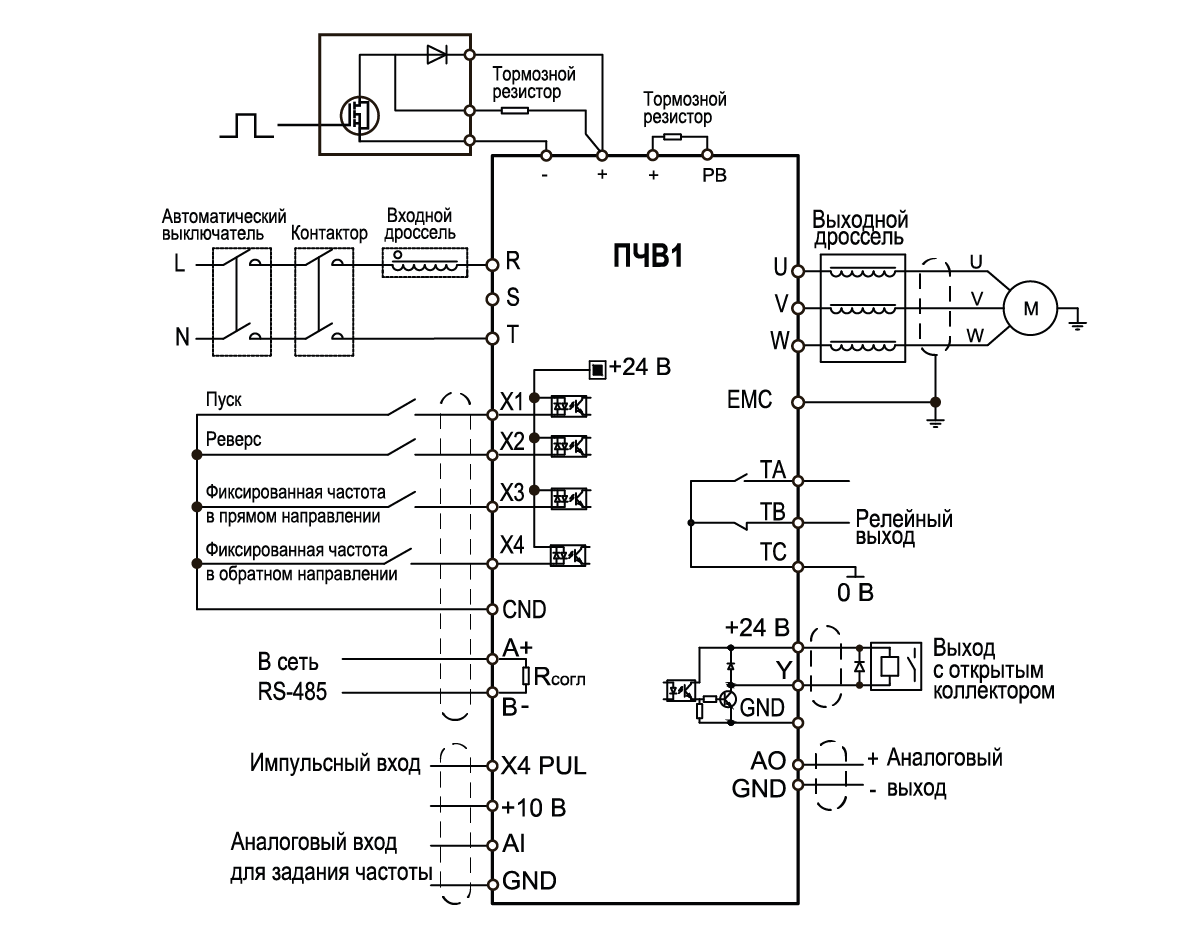

    Подключение ПЧВ1 осуществляется согласно схеме, представленной ниже.
    Схема подключения ПЧВ1
    Все подключения должны соответствовать требованиям ПУЭ, нормативов электробезопасности, электромагнитной совместимости.
