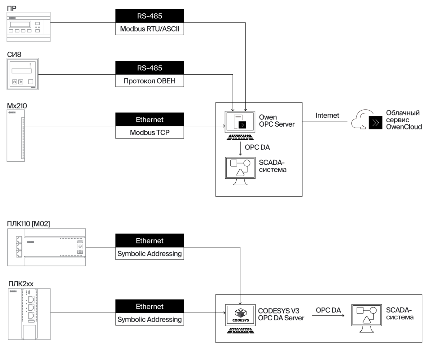

    Компания ОВЕН разработала Owen OPC Server, который доступен для загрузки на сайте owen.ru в разделе «Программное обеспечение, устройства связи/OPC-серверы». OPC-сервер не имеет ограничений по числу опрашиваемых параметров и не требует лицензирования. Сервер поддерживает протоколы Modbus RTU/ASCII/TCP, протокол ОВЕН, также имеется возможность обмена данными с приборами, подключенными к облачному сервису OwenCloud (рис. 1). Сервер содержит шаблоны опроса для большинства устройств ОВЕН (кроме свободно программируемых) и позволяет импортировать карты регистров из программируемых реле с помощью плагина среды Owen Logic "OPC-сервер экспорт".
    Рис. 2. Структурная схема сети с использованием интерфейса OPC UA
    Рис. 1. Структурная схема сети с использованием интерфейса OPC DA
    Контроллеры ОВЕН, программируемые в среде CODESYS, могут подключаться к SCADA-системам через CODESYS OPC Server, который входит в дистрибутив CODESYS. Процесс настройки обмена предельно прост – пользователь добавляет в проект компонент Символьная конфигурация и помечает галочками переменные, которые должны быть доступны в SCADA.

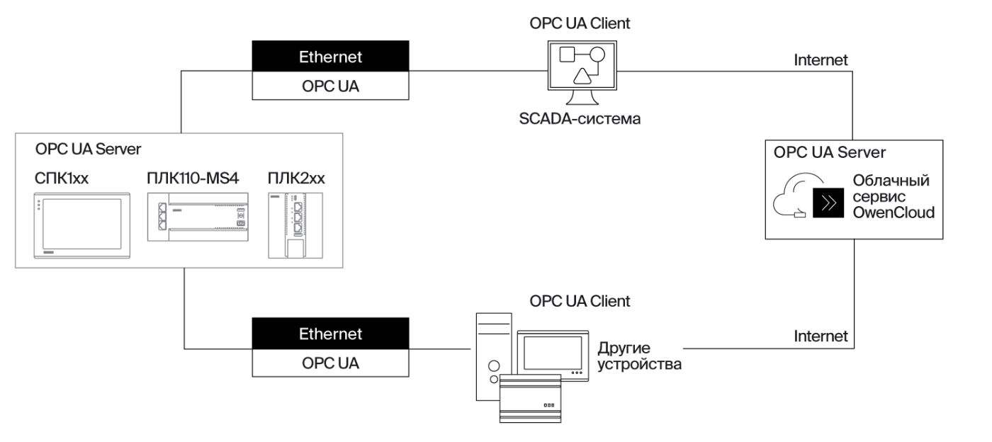

    Принципиальным преимуществом нового стандарта по сравнению с классическим OPC является снятие с OPC-сервера роли шлюза между устройствами автоматизации, использующими промышленные протоколы, и SCADA-системами. Фактически OPC UA сам представляет собой промышленный протокол, который применяется для обмена данными на среднем (контроллеры, панели оператора, модули ввода-вывода и т. д.) и верхнем (SCADA, облачные сервисы) уровнях системы автоматизации (рис. 2).

    Контроллеры ОВЕН, программируемые в среде CODESYS V3.5 (ПЛК210, ПЛК200, СПК1хх), включают в себя OPC UA-сервер. Поддерживается доступ к оперативным данным (DA) и защита подключения к серверу с использованием логинов/паролей и сертификатов. Работа с OPC UA- сервером происходит через символьную конфигурацию (как и в случае с CODESYS OPC Server V3) – пользователю достаточно определить переменные проекта, которые будут доступны OPC UA-клиенту.

    Облачный сервис OwenCloud поддерживает обмен по OPC UA, выполняя роль сервера. Это позволяет считывать и записывать данные в приборы, подключенные к сервису, через SCADA-системы, панели оператора и другие устройства, имеющие встроенный
    OPC UA-клиент.
