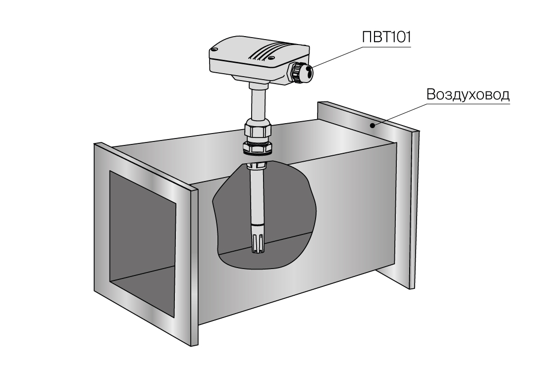

    Канальные датчики температуры и влажности являются ключевым элементом систем отопления, вентиляции и кондиционирования воздуха (ОВК или HVAC). Они предназначены для измерения параметров воздуха в воздушном потоке и фиксируются в канале с помощью специального крепления. Полученные данные преобразуются в унифицированные сигналы и передаются на контроллер, который управляет работой вентиляционной системы.

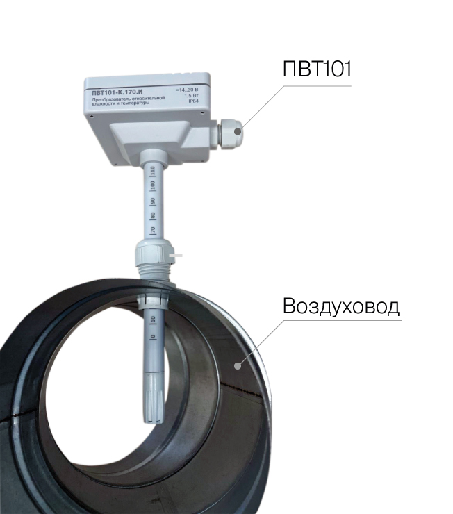

    ПВТ101 выпускается в трёх вариантах исполнения, отличающихся длиной погружной части: 170 мм, 270 мм и 370 мм. На этой части с шагом 10 мм нанесены насечки.
    Для обеспечения точного измерения характеристик воздушного потока зонд датчика должен находиться в центре воздуховода. Возможность выбора длины погружной части и наличие насечек на ней позволяют легко подобрать и установить датчик в нужном месте.
    В то же время ПВТ100-К в канальном исполнении доступен только с погружной частью длиной 201 мм без насечек, что значительно ограничивает возможности монтажа, и в некоторых случаях может снижать точность измерений.

    ПВТ101 и ПВТ100-К имеют одинаковый подвижный фиксатор, который позволяет удобно регулировать глубину погружения сенсора в воздушный поток.
