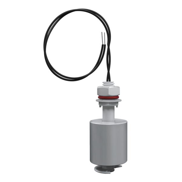

    Сигнализатор уровня ОВЕН ПДУ-4.1 [М01] с корпусом из поливинилденфторида (ПВДФ) предназначен для управления наполнением/опорожнением резервуаров с химически агрессивными веществами и коррозионными жидкостями.
    Внимание! Датчик уровня поставляется только с нормально-открытым контактом.
    Функциональная схема
    Сигнализатор устанавливается вертикально на емкость (в отверстие) и затягивается с помощью болтового соединения и уплотнительной шайбы. По достижении подвижным поплавком крайнего верхнего положения замыкается контакт геркона и происходит срабатывание (размыкание электрической цепи). При перемещении поплавка до крайнего нижнего положения контакты геркона размыкаются. Таким образом контролируется уровень жидкости в емкости.
    Области применения
    Сигнализаторы уровня ОВЕН ПДУ-4.1 [М01] могут работать при температурах от -10 до +85 °С при избыточном давлении рабочей среды до 0,4 МПа. Благодаря стойкости корпуса к химически активным веществам сигнализатор может применяться в производстве моющих средств, удобрений, фармацевтической и химической промышленности, системах водоочистки и т.д.
