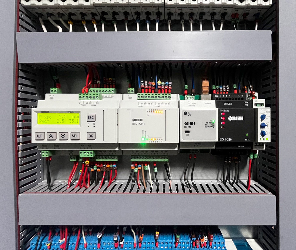

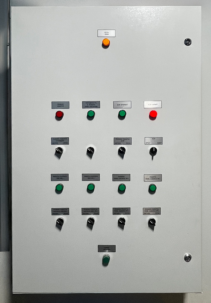

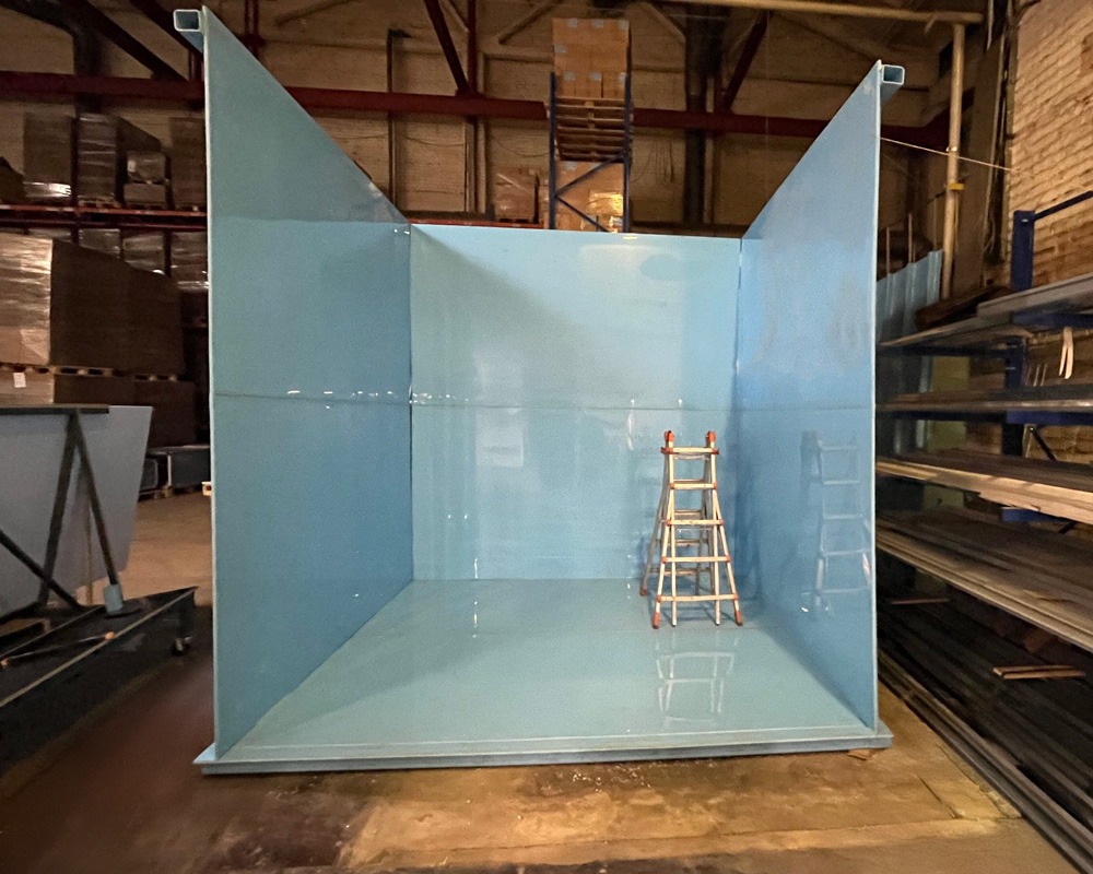

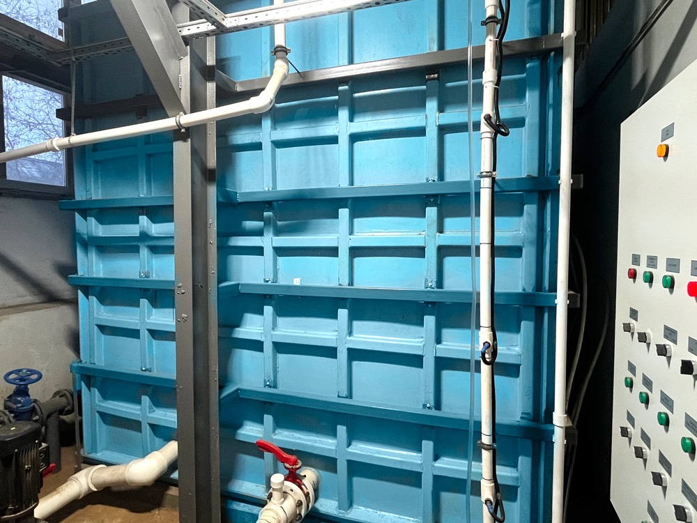

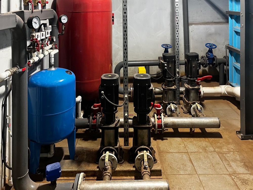

    Для обеспечения производственной компании водой специалисты «АСТ» установили разработанную ими же буферную емкость объемом 30 м3 и смонтировали насосную станцию, работающую в автоматическом режиме. Чтобы контролировать работу станции, собрали шкаф управления на основе программируемого реле с дисплеем ОВЕН ПР200. Прибор дополнен модулем расширения ОВЕН ПРМ-1, который предназначен для увеличения количества дискретных входов и выходов программируемых реле ОВЕН ПР.
    Применение ПР200 обеспечило насосную станцию следующим функционалом:
    • автоматическое плавное поддержание давления в системе водоснабжения путем плавного регулирования скорости вращения насосов;
    • равномерная наработка насосных агрегатов посредством чередования их включения по времени;
    • контроль работы приборов КИП и исполнительных механизмов;
    • контроль и регулирование уровня воды в буферной емкости;
    • передача параметров работы станции в систему диспетчеризации.
    Контроль и регулирование уровня в резервуаре осуществляется с помощью четырехуровневого сигнализатора жидкости ОВЕН БКК1, установленного в шкафу управления.
    Предусмотрена защита от максимального давления в системе водоснабжения. Внедрена защита от «сухого хода», которая обеспечивает защиту насосов при работе без воды. В случае выхода из строя преобразователя частоты или датчика давления срабатывает переход на резервный алгоритм работы. Если же сломается работающий насос, находящийся в автоматическом режиме, производится его смена на резервный насос.
    Для удаленного контроля и передачи данных в облачный сервис OwenCloud установлен сетевой шлюз ОВЕН ПЕ210.
