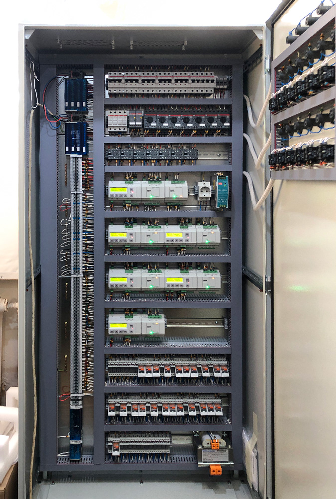

    Шкаф управления приточной системой вентиляции
    Приточная система управляет шестью насосами и шестью вентиляторами. Контроль температуры и точное поддержание температурного режима во всех зонах школы обеспечивают 18 датчиков. Система защиты от замерзания с автоматическим переключением на аварийный режим гарантирует бесперебойную работу оборудования в зимний период.

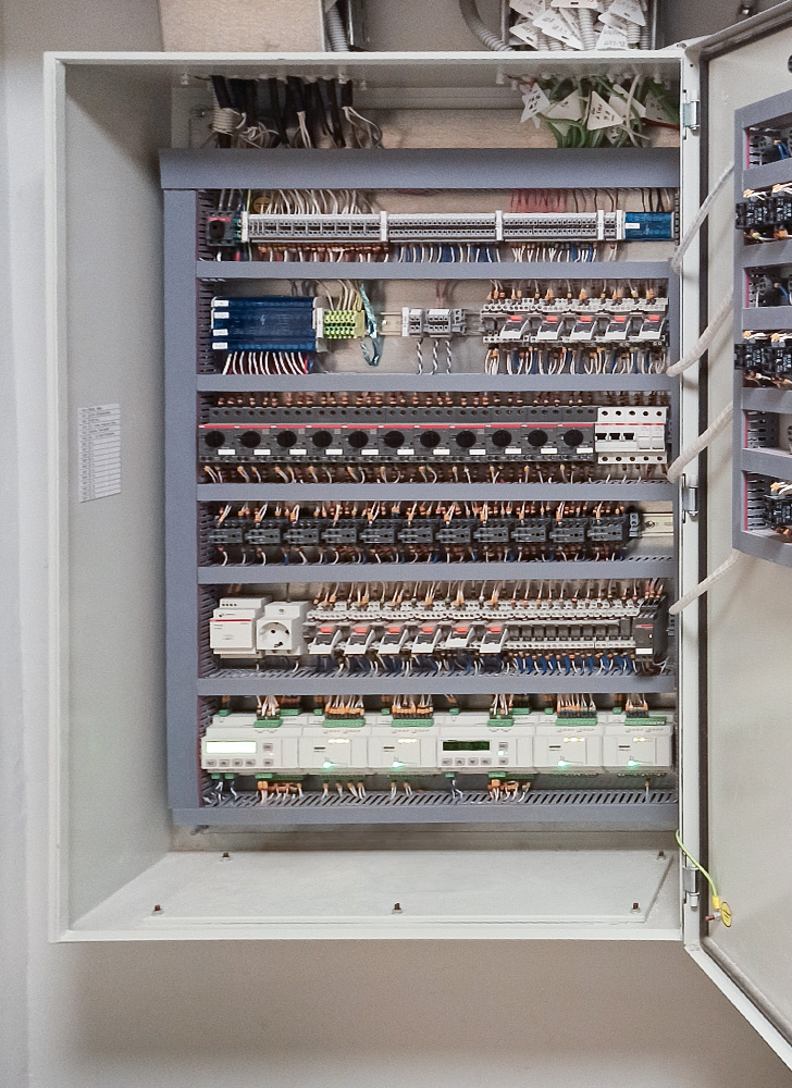

    Шкаф управления вытяжной системой вентиляции
    Вытяжная система управляет двенадцатью вентиляторами, поддерживая эффективный воздухообмен в помещениях. Температура контролируется по четырем датчикам.
