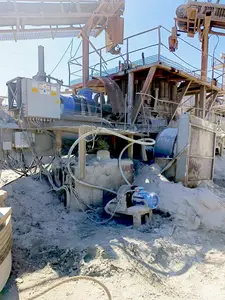

    Наш партнер «ВМС автоматика» на базе оборудования ОВЕН провел работы по организации удаленного мониторинга работы дробильно-сортировочного комплекса в Санкт-Петербурге. Компания «ВМС автоматика» специализируется на внедрении решений для промышленной автоматизации и систем диспетчеризации в различных отраслях.

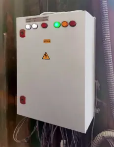

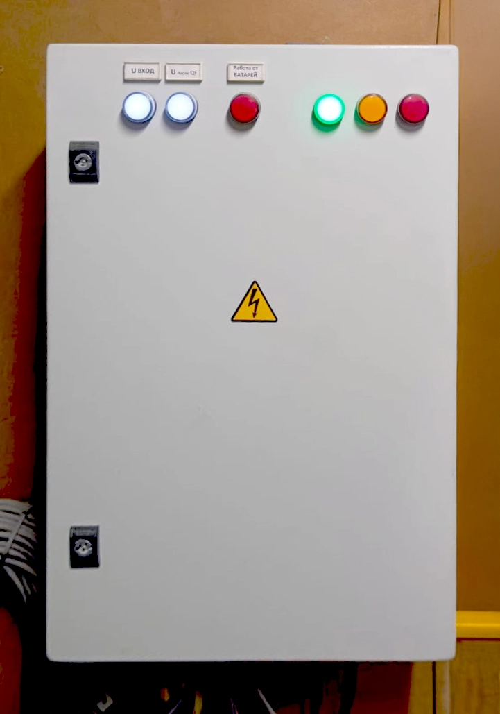

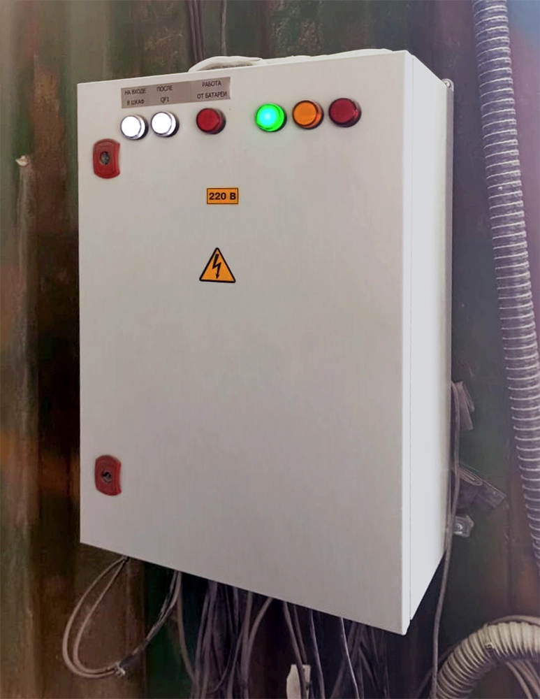

    В качестве устройств ввода-вывода использованы модули линейки ОВЕН МВ210 с Ethernet. Модуль МВ210-202 отвечает за считывание дискретных сигналов — таких как состояния исполнительных механизмов, кнопок или реле. Это позволяет в реальном времени отслеживать запуск, остановку и срабатывание защит оборудования. К модулю МВ210-101 с универсальными аналоговыми входами подключены температурные и технологические датчики, включая термопреобразователи сопротивления ДТС105-РТ100.В3.60, обеспечивающие контроль температурных режимов в ответственных узлах оборудования. Для оптимизации использования кабельной продукции контроллеры с модулями ввода-вывода установили в шкафах сбора данных, расположенных непосредственно на производственной площадке завода.
