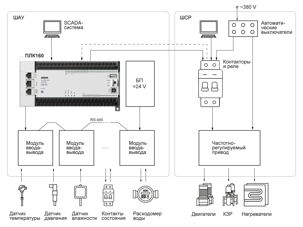

    Проект по автоматизации системы обработки дорожного покрытия реагентом выполнен на базе оборудования ОВЕН с применением контроллера ОВЕН ПЛК160, модулей ввода-вывода и SCADA-системы, что позволило реализовать интеллектуальное управление обработкой дорожных участков во всех необходимых режимах.
    В основе системы — шкаф автоматического управления, собранный на базе контроллера и модулей ввода-вывода. Он выполняет следующие функции:
    • перевод автоматической противогололедной системы в ручной или автоматический режим;
    • выполнение программы разбрызгивания с задаваемыми параметрами;
    • запрос текущих и архивных данных от метеорологического измерительного комплекса;
    • запрос текущих и архивных данных от контрольно-измерительной аппаратуры насосной станции;
    • управление элементами гидротехнического узла с получением информации о текущем состоянии этих элементов (насосов, клапанов, блоков управления форсунками, датчиков давления и уровня).
    Автоматический (основной) режим запускает обработку дорожного покрытия на основании данных, поступающих от метеостанции и датчиков. Контроллер анализирует условия и, при наличии признаков скользкости, инициирует подачу реагента. Насосная станция поддерживает заданное давление в системе, ориентируясь на показания датчика давления. Работой насосов также управляет контроллер.
    Условия проверяются по таймеру с заданной периодичностью — если в момент проверки риск скользкости отсутствует, то запуск не происходит, таймер обнуляется и начинает отсчет заново.
    В ручном режиме станция работает с терминала насосной станции при проведении технической эксплуатации, устранении последствий аварийных ситуаций, а также дополнительной противогололедной обработки. Служит для ручного управления частотным преобразователем насоса, шаровыми кранами с электроприводом в центральной насосной станции и клапанами на линиях обработки дорожного покрытия.
    Отладочный режим используется для поиска устройств RS-485.
    Для равномерного перемешивания реагента в емкостях в систему включен режим барботажа.
    Режим имитации необходим для настройки метеорологических данных оператором вручную и возможностью автоматической сработки системы при внесении параметров скользкости согласно алгоритму определения условий зимней скользкости. Режим используется в процессе отладки системы.
    Вся информация поступает на рабочее место диспетчера, где развернута SCADA-система КРУГ‑2000. Оператор в любой момент видит текущие данные с метеостанции и объекта, может переключать режимы, запускать или останавливать обработку вручную, а также просматривать журнал событий и архив измерений. Это упрощает диагностику, повышает надежность и позволяет оперативно реагировать на изменения погодных условий.
