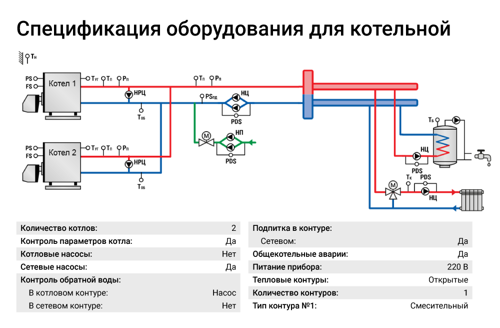

    Для управления оборудованием котельной была выбрана линейка контроллеров с готовыми алгоритмами для автоматического управления ОВЕН КТР 121, в состав которой входят модификации:
    • КТР-121.01 для автоматики котла;
    • КТР-121.02 для автоматизации котельной;
    • КТР-121.03 для автоматизации управления отоплением и ГВС.
    Линейка идеально подходит как для каскадного управления котлами, так и для построения общей системы автоматизации отопительных объектов. Объединяя алгоритмы контроллеров данной линейки в единую систему, можно подобрать оптимальный набор автоматики для котельной.

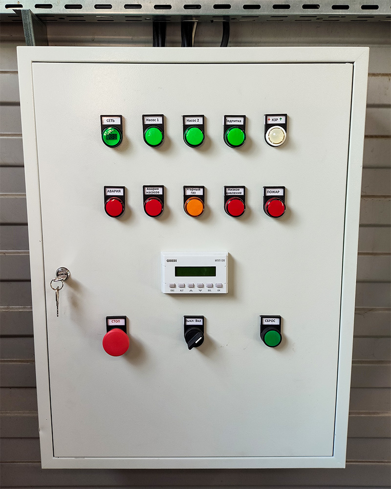

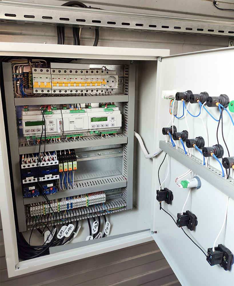

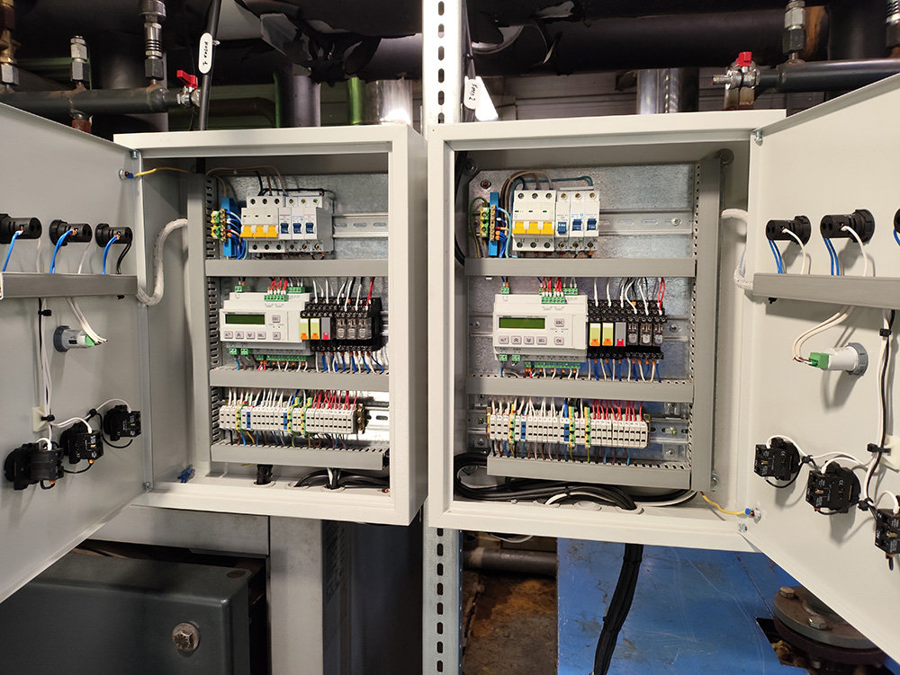

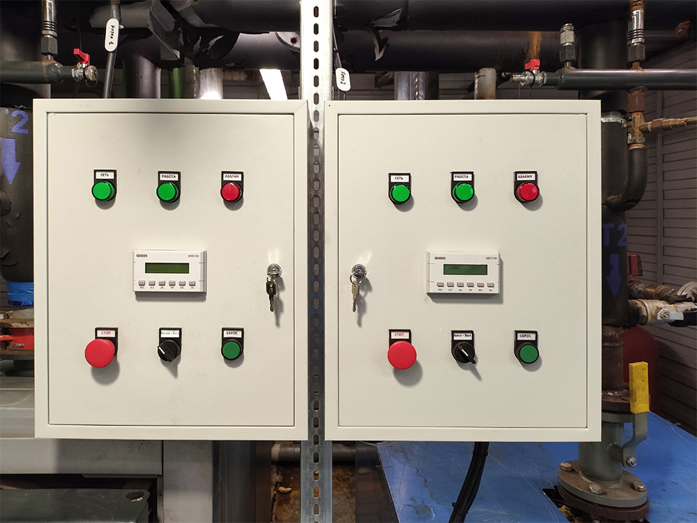

    Для контроля и управления работой каждого котла были разработаны два шкафа управления, в каждом из них установили котловой регулятор ОВЕН КТР 121.01.10, управляющий насосами котла и горелкой, а также контролирующий температуру обратной воды и состояние котла.
    Основное удобство КТР-121 заключается в его простом программировании. Все алгоритмы уже встроены и готовы к работе. Ввод в эксплуатацию не занимает много времени: достаточно воспользоваться запрограммированными по конфигуратору алгоритмами с сайта производителя.
    Для предотвращения образования конденсата на поверхности теплообменника КТР-121 поддерживает заданное значение температуры теплоносителя на входе в котел, управляя запорно-регулирующим клапаном (КЗР) или насосом рециркуляции (НРЦ).
    Для обеспечения постоянного движения теплоносителя и предотвращения перегрева системы контроллер управляет группой насосов циркуляции котла с ротацией, контролем аварий и вводом резерва.
    КТР-121 следит за давлением теплоносителя и топки котла, предотвращая аварийные ситуации и обеспечивая стабильную работу, и корректирует температуру теплоносителя в зависимости от наружного воздуха, чтобы избежать скачков температуры и обеспечить комфортные условия в помещении.
    Сигналы с управляющих устройств от каждого котла приходят на общекотельный шкаф управления, в котором установлены погодозависимый каскадный контроллер КТР-121.02.41, управляющий насосами циркуляции и подпиткой контуров, и тепловой регулятор КТР-121.03.10, обеспечивающий погодозависимое управление с учетом наружной температуры. Система ГВС отсутствует, так как котельная работает только в отопительный сезон.
    Для расширения входов-выходов в системе использован модуль дискретного ввода-вывода ОВЕН ПРМ-220.1.
    Для визуализации параметров на передней панели каждого шкафа установлена информационная панель оператора ОВЕН ИПП120 и светотехническое оборудование: лампы, кнопки, переключатели.
