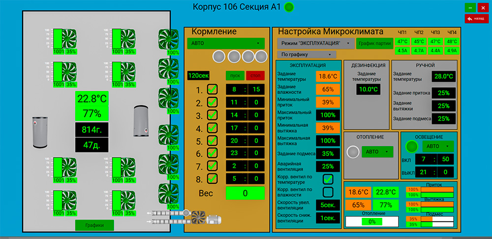

- автоматическое кормление с возможностью дозирования по времени;
- управление микроклиматом (отопление, охлаждение);
- плавное управление вентиляцией с помощью частотных преобразователей для поддержания стабильного воздухообмена и экономии электроэнергии;
- управление освещением по заданному графику;

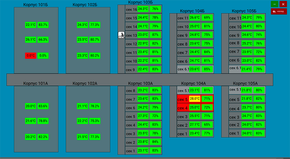

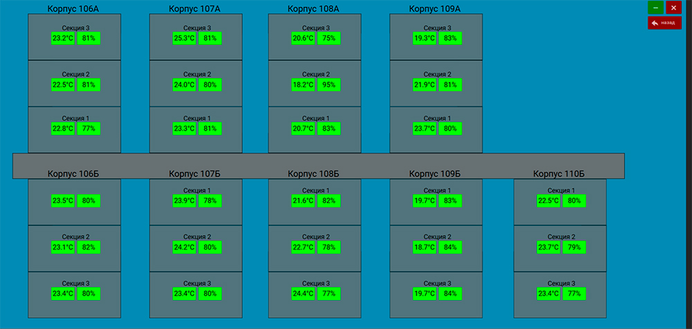

- централизованный мониторинг и удаленный контроль всех процессов через SCADA-систему;

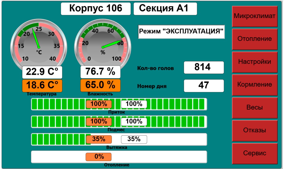

- управление через локальный сенсорный пульт оператора (HMI);
- мониторинг работы оборудования с регистрацией аварий, сбоев и параметров работы (двигатели, насосы, вентиляторы и др.) и оповещением об аварийных ситуациях по SMS и в Telegram;

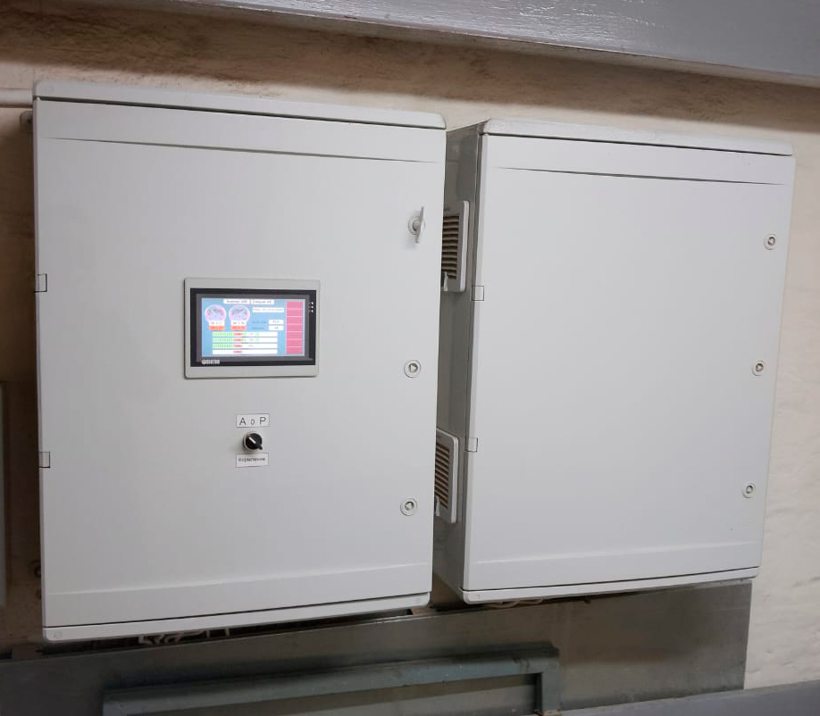

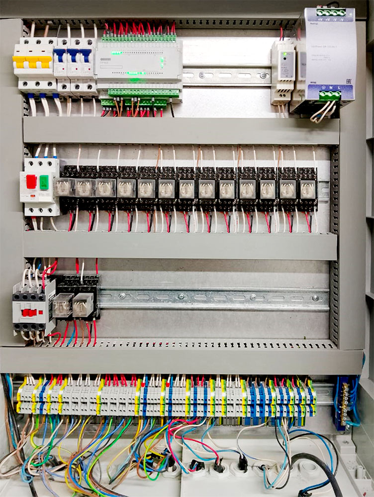

Для реализации проекта в качестве основных управляющих устройств были выбраны программируемые контроллеры со встроенным сенсорным экраном ОВЕН СПК107 и сенсорные панельные контроллеры ОВЕН СПК210-07, совмещающие функции ПЛК и HMI, что позволило организовать как локальное управление через сенсорный экран, так и централизованный контроль с помощью SCADA-системы.

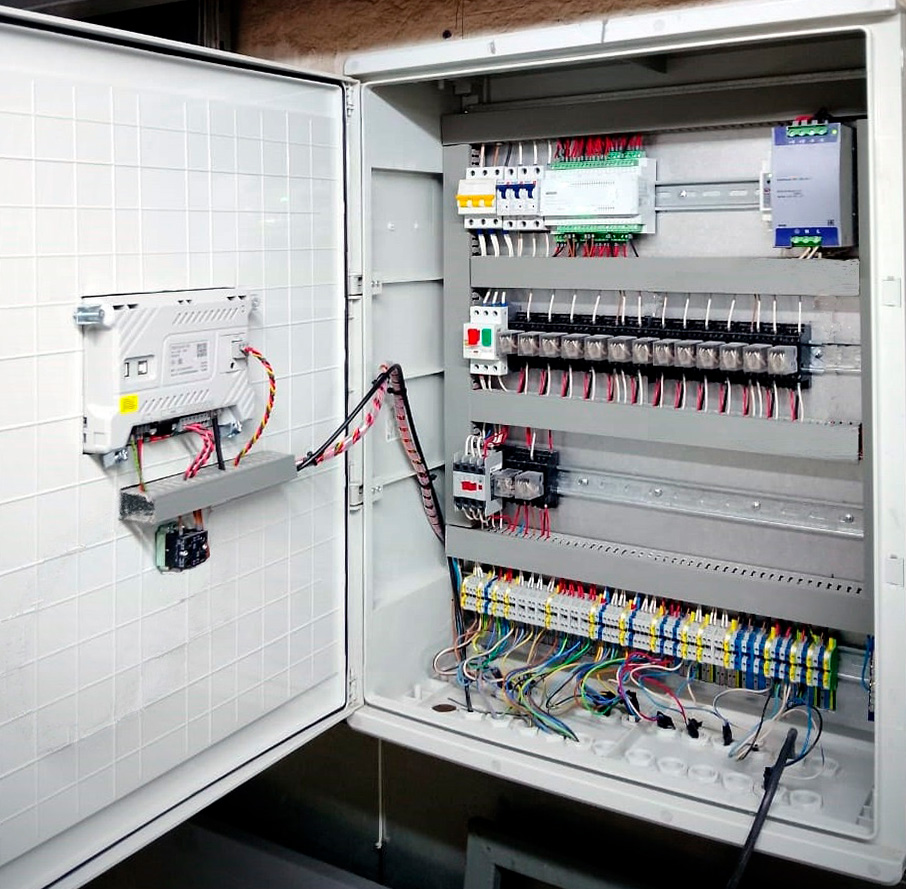

Для управления вспомогательным оборудованием и реализации простых логических алгоритмов использовалось программируемое реле на 40 каналов ввода/вывода с возможностью расширения входов-выходов ОВЕН ПР102. Оборудование выбрано как наиболее оптимальное в соотношении цена-функциональность.

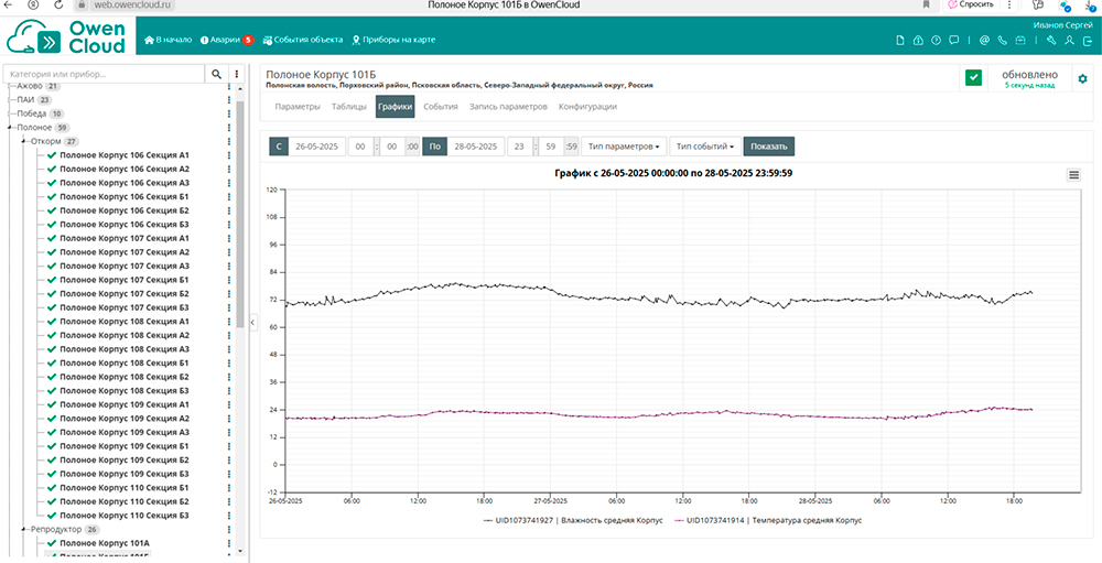

Контроль за состоянием микроклимата осуществляют промышленные датчики (преобразователи) температуры и влажности воздуха ОВЕН ПВТ110. Полученные с них данные архивируются и передаются в облачное хранилище OwenCloud для удаленного доступа, визуализации и построения отчетов.
Плавное управление вентиляцией реализовано с помощью частотных преобразователей, которые позволяют с высокой точностью регулировать производительность вентиляторов, снижать энергозатраты и поддерживать стабильные климатические условия.

- получить доступ к архивам параметров микроклимата и состояния оборудования через OwenCloud с любого устройства;
