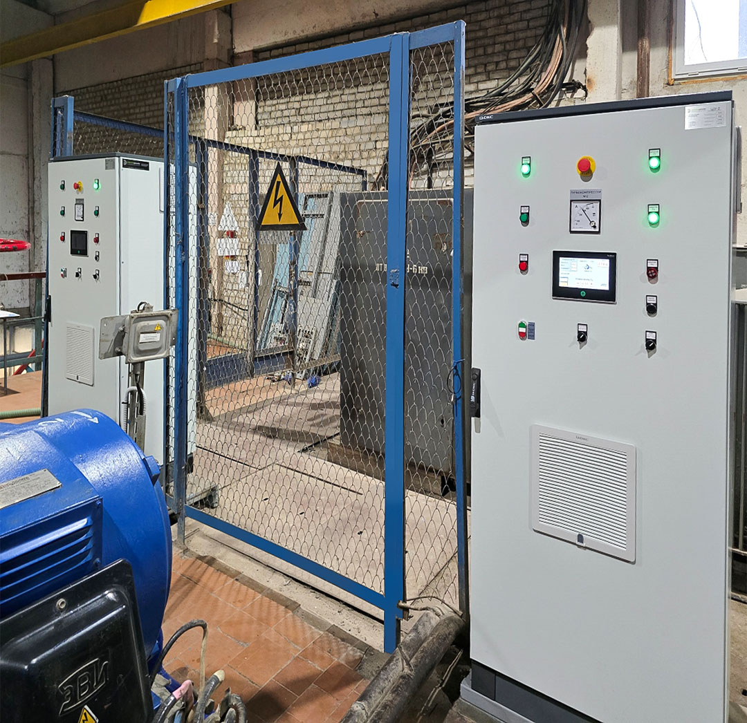

    Разработать, изготовить и внедрить систему управления двумя вентиляторами воздуходувок мощностью 160 кВт каждая.
    Обеспечить частотное регулирование, автоматическое поддержание заданного расхода воздуха, защиту электродвигателей, локальную визуализацию через HMI, возможность интеграции в существующую SCADA-систему заказчика.

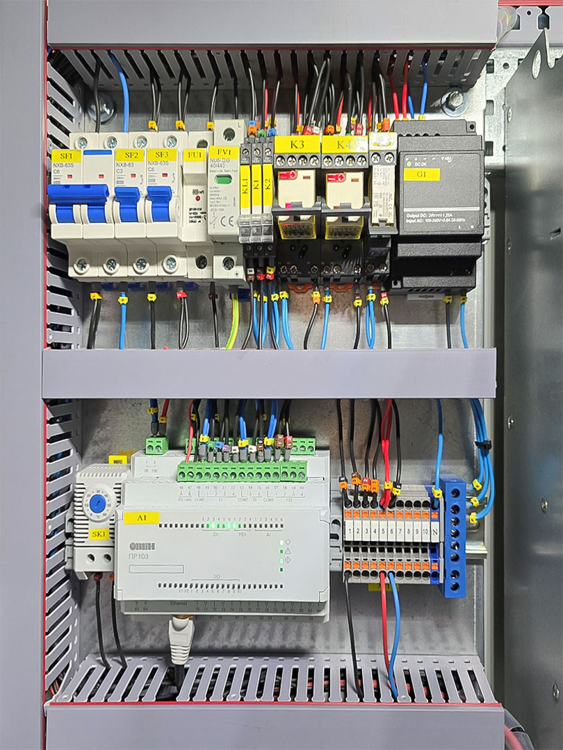

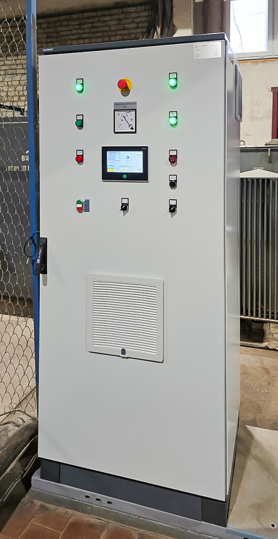

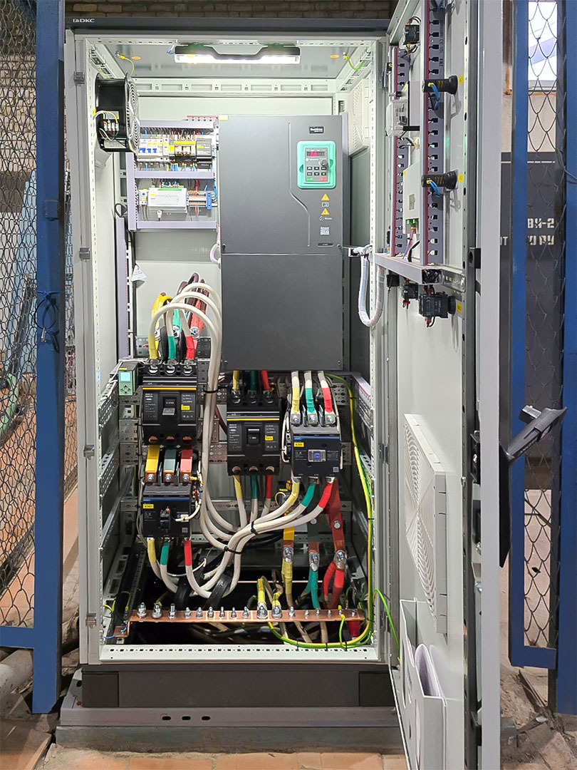

    В рамках проекта смонтированы два шкафа управления с частотными преобразователями, реализована защита от перенапряжения, пониженного напряжения, перегрузки, перегрева, обрыва фаз и превышения скорости.
    Управление и логика системы построены на программируемом реле с Ethernet ОВЕН ПР103, к которому подключены датчики давления с необходимыми монтажными элементами. Для локального контроля и ручного режима установлены 7-дюймовые сенсорные панели оператора с русифицированным интерфейсом. Обеспечена возможность передачи данных в SCADA-систему заказчика.
    Обе воздуходувки переведены в автоматический режим с точным поддержанием расхода воздуха по показаниям датчиков давления. Реализованы плавный пуск, регулирование и остановка, полный комплекс защиты.
    Обеспечена удобная визуализация и управление через HMI, интеграция в SCADA-систему.
