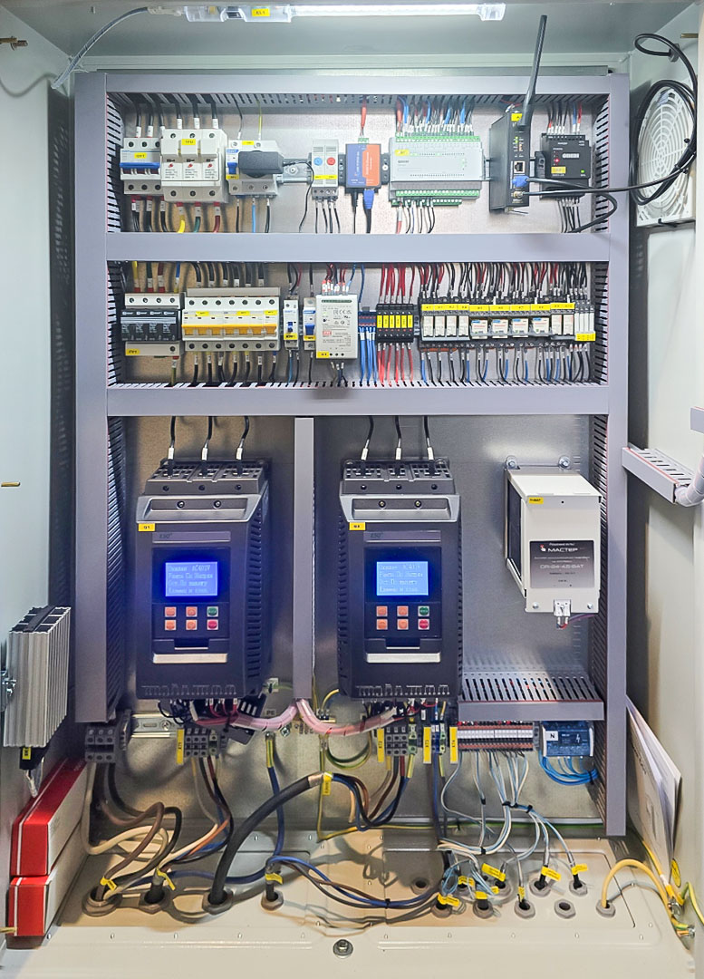

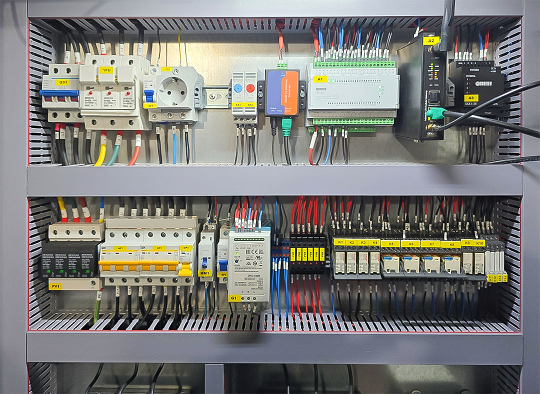

    В рамках работ на каждой КНС установлены шкафы управления на базе программируемого реле ОВЕН ПР102, рассчитанного на 40 аналоговых и дискретных входов-выходов. Для защиты и продления ресурса насосных агрегатов применены устройства плавного пуска. В основном резервуаре и дренажном приямке смонтированы кондуктометрические датчики уровня ОВЕН ДС.ПВТ.М20х1,5 с электродами из нержавеющей стали, подключённые к 4‑уровневому сигнализатору ОВЕН БКК1‑24.

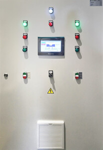

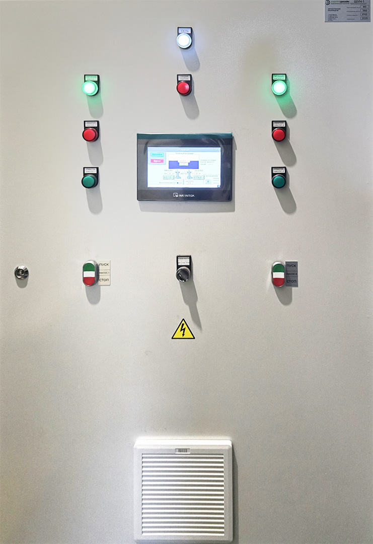

    Локальная визуализация параметров организована с помощью сенсорной панели оператора. Надёжность электропитания обеспечивает шкаф автоматического ввода резерва (АВР) на 250 А. Вся информация с обеих станций по каналам связи передаётся на центральный диспетчерский пункт — реализована полноценная удалённая диспетчеризация.

    Организована локальная визуализация на панели оператора, а также удалённый мониторинг и управление с центрального диспетчерского пункта.
