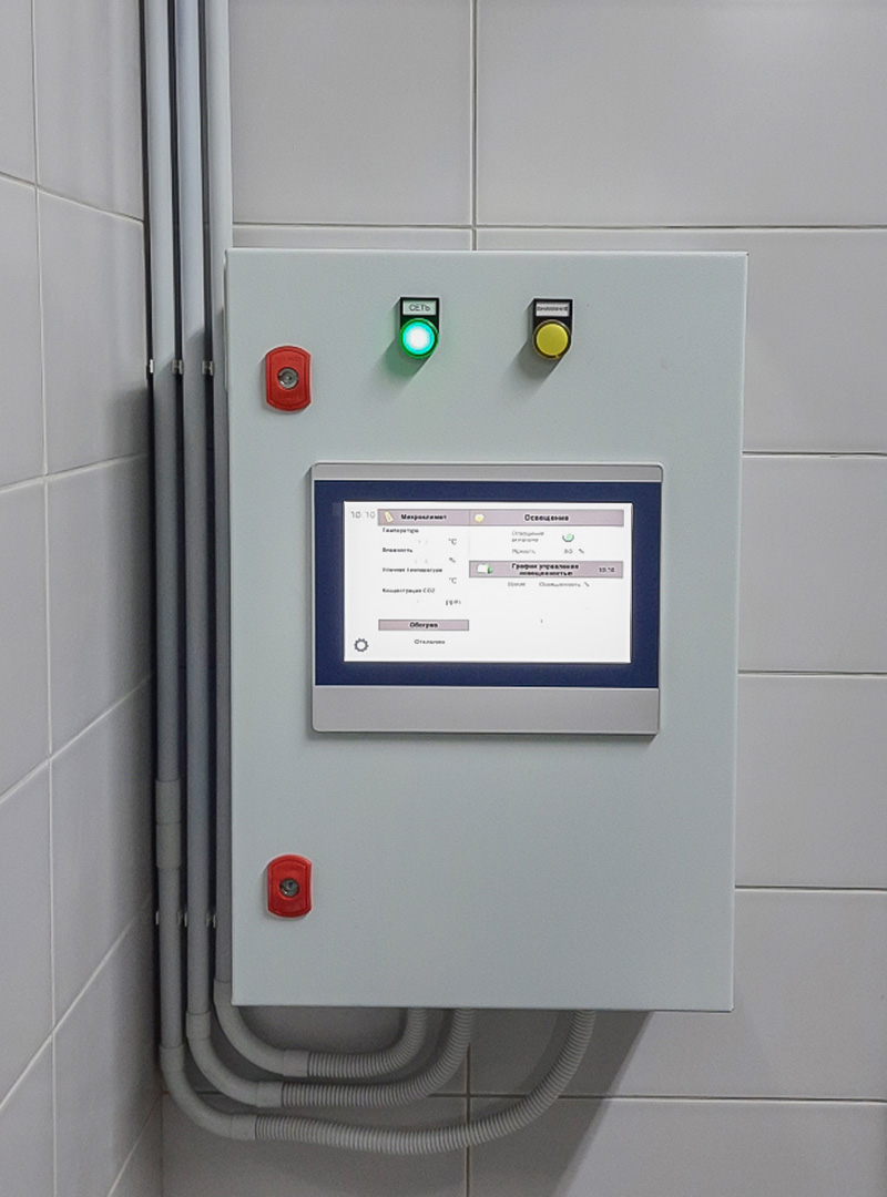

    Шкаф управления. Вид снаружи

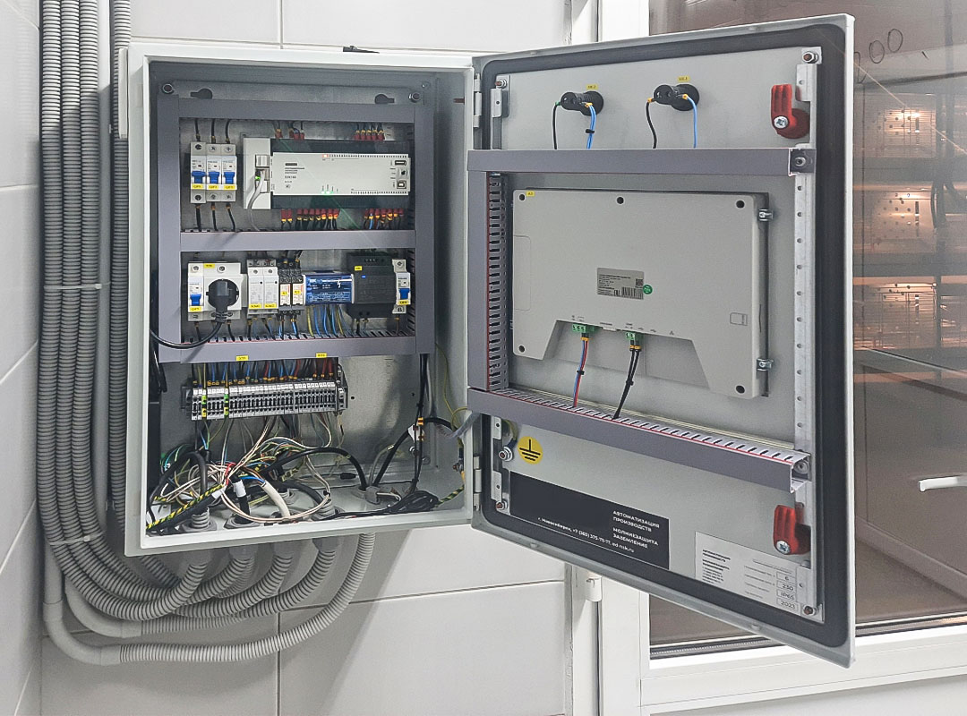

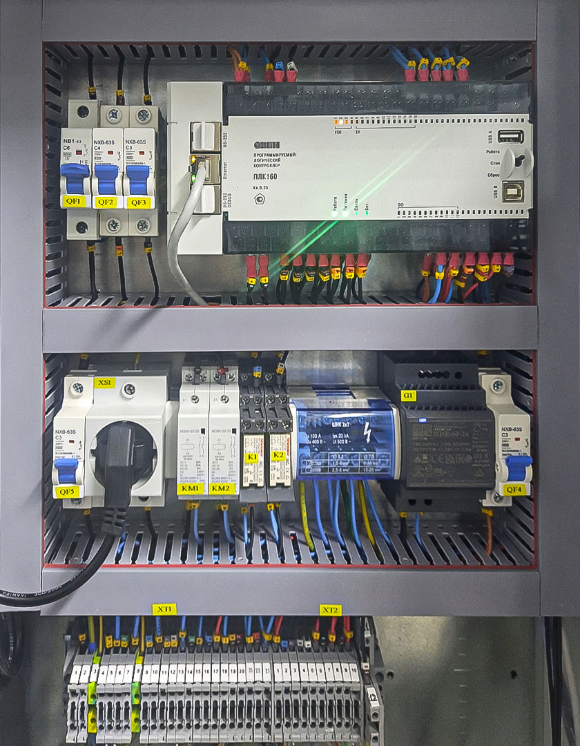

    В рамках проекта установлены два блока управления моторными приводами и микроклиматом (БУМП) на базе ОВЕН ПЛК160 – программируемого моноблочного контроллера с 18 дискретными входами и 12 релейными выходами на борту. По интерфейсу RS-485 к ним подключены четыре датчика для измерения температуры воздуха ОВЕН ДТС125 и два датчика влажности. На двери шкафа управления расположена панель оператора – для настройки параметров и контроля режимов микроклимата.
    Для управления приточными форточками смонтированы два сервопривода мощностью 167 Вт (IP66), которые обеспечивают точную регулировку воздухообмена.
