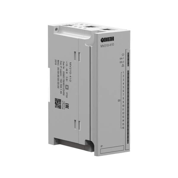

    Модули предназначены для управления по сигналам из сети Ethernet встроенными дискретными выходными элементами, используемыми для подключения исполнительных механизмов с дискретным управлением.
    Используются для расширения сигналов контроллера ОВЕН ПЛК210.
    Коммуникационные возможности
    Интерфейс обмена Сдвоенный Ethernet 10/100 Mbit
    Интерфейс конфигурирования USB 2.0 (MicroUSB), Ethernet (RJ-45)
    Поддерживаемые протоколы
    Modbus TCP (до 4-х одновременных соединений)
    MQTT
    SNMP
    NTP
    Особенности
    • Выходы могут работать в режиме генерации ШИМ-сигналов (до 1 Гц для релейных выходов, до 60 кГц для транзисторных выходов)
    • Выходы могут работать в режиме генерации заданного числа импульсов (только для МУ210-410 и МУ210-411)
    • Сдвоенный 2-х портовый Ethernet-коммутатор
    • Поддержка технологии Ethernet Bypass позволяет передавать данные из одного порта в другой и не терять связь с остальными модулями при возникновении нештатной ситуации
    • Широкий диапазон рабочих температур: -40…+55 °С
    • Непрерывный профиль измерений во внутреннюю flash память (архив)
    • Поддержка облачного сервиса OwenCloud
     Настройка модулей Мx210 осуществляется с помощью конфигуратора, который поддерживает работу с группой модулей и позволяет оперативно получить доступ ко всем параметрам. Подключение осуществляется по интерфейсам Ethernet или USB (разъем типа microUSB). При подключении по USB внешнее питание модуля не требуется.
