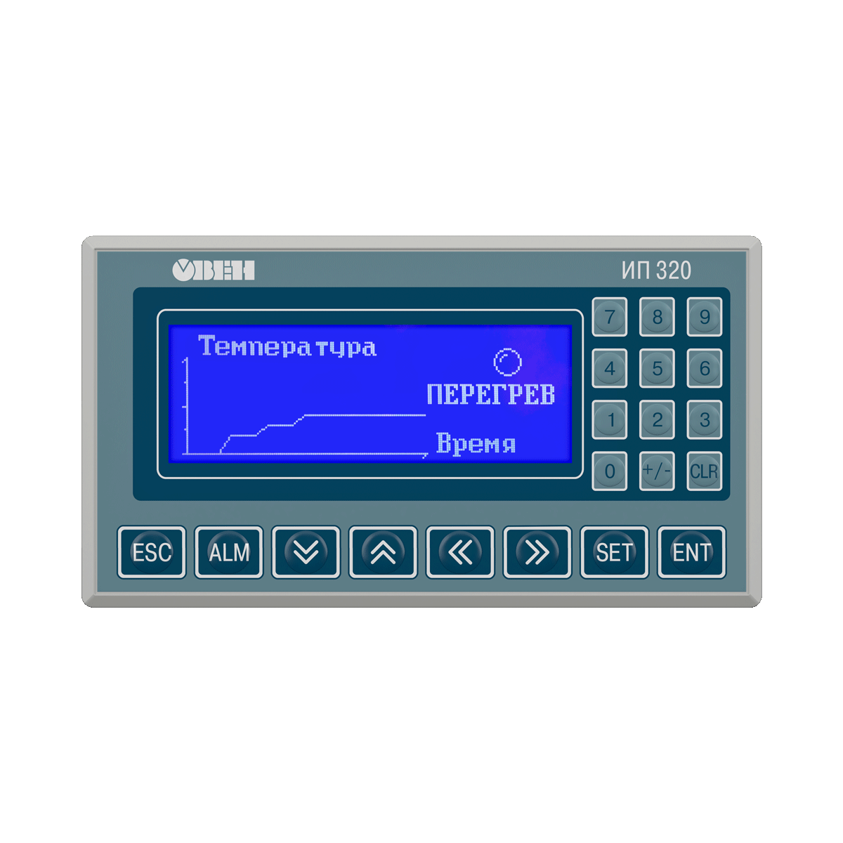

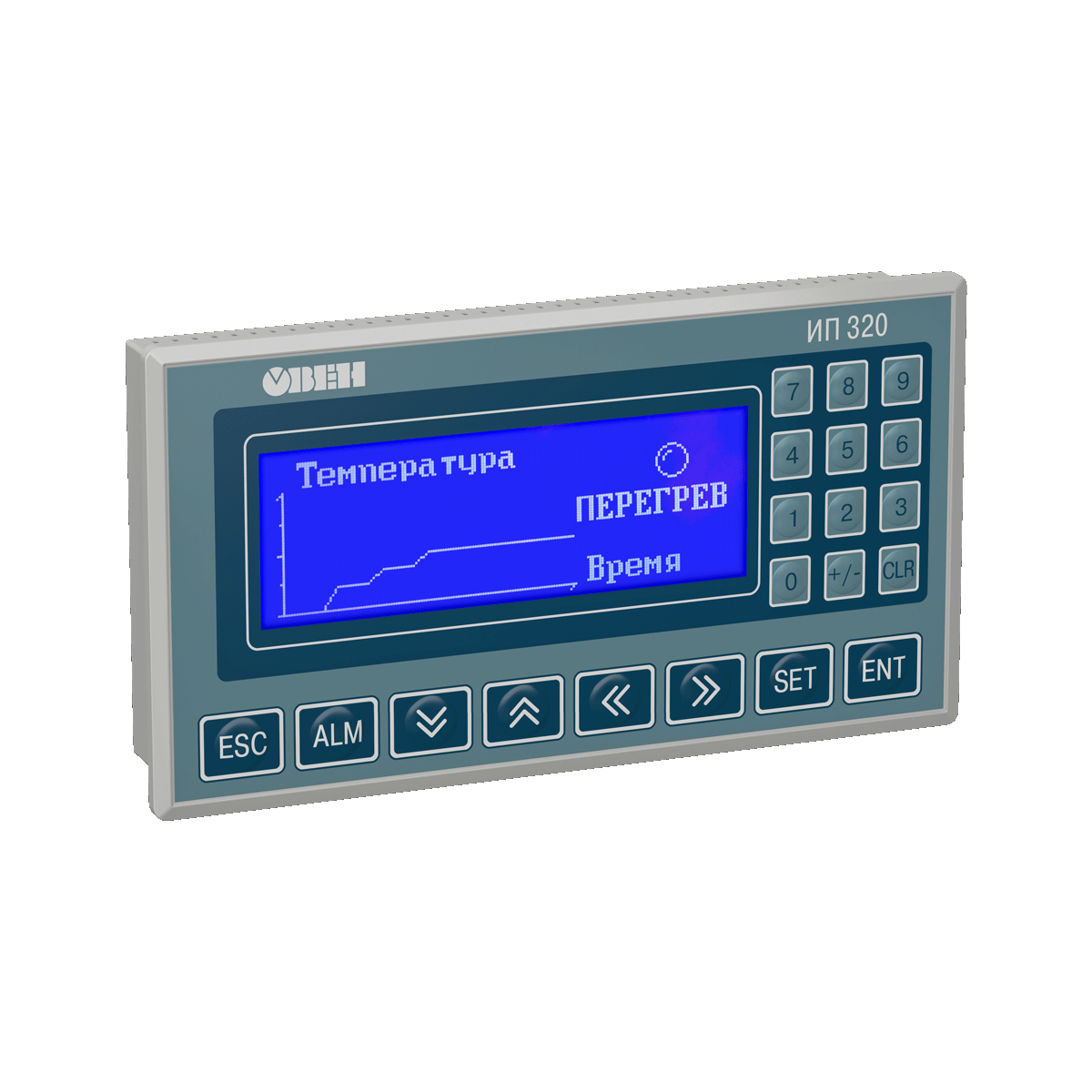

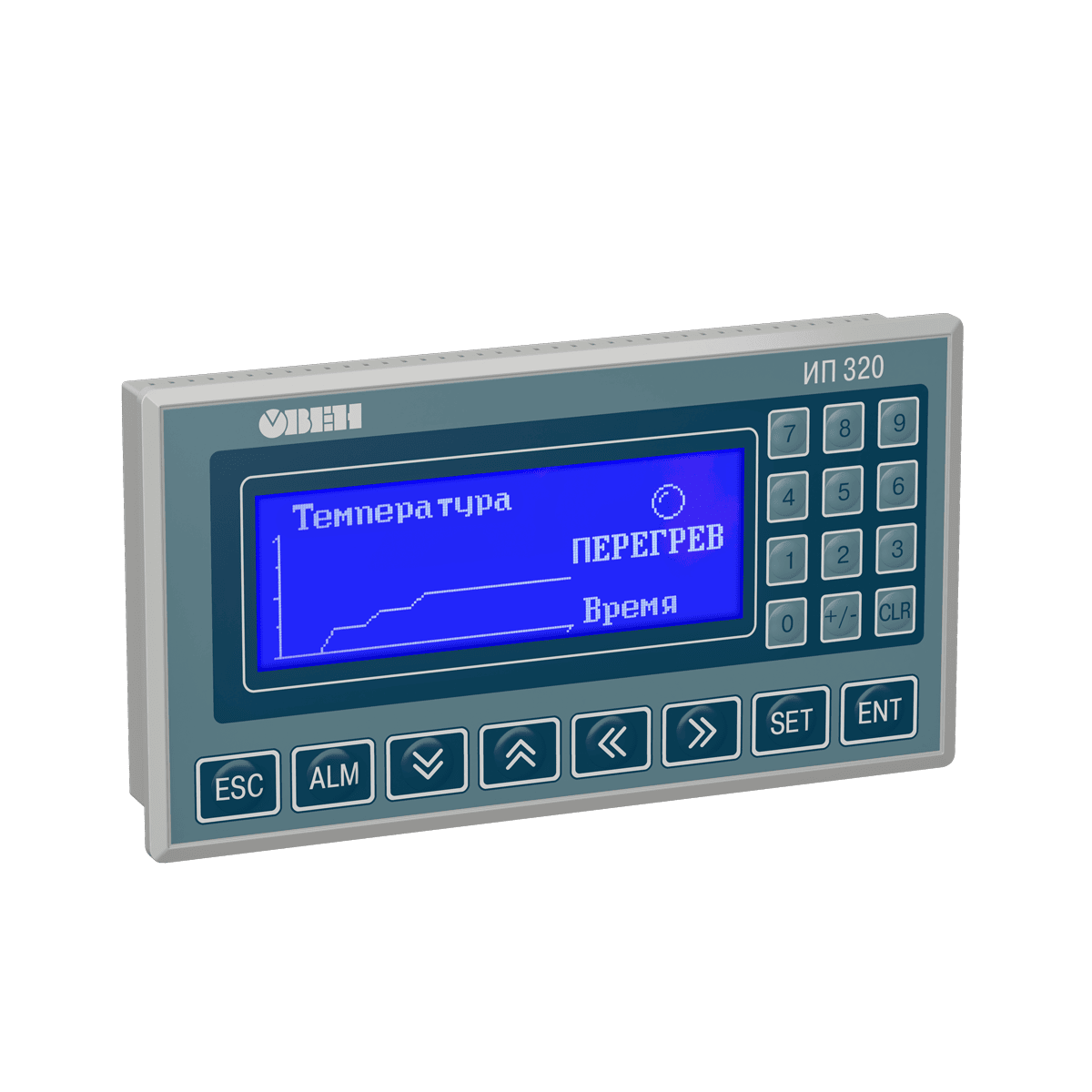

    Графическая панель оператора ИП320 для объектов автоматизации с небольшим набором параметров, поддерживает совместную работу с ОВЕН ПЛК, с модулями ОВЕН Mx110, а также приборами и контроллерами других производителей. Выпускается в щитовом корпусе 172×94×30 мм, степень защиты со стороны передней панели IP65.
    Основные функции ОВЕН ИП320
    • Работа в сети RS-485 и RS-232 в режиме Master, Slave
    • Совместимость с контроллерами различных компаний-производителей
    • Поддержка универсального протокола Modbus RTU
    • Монохромный графический ЖК дисплей с разрешением 192×64 пикселя и с подсветкой
    • Чтение и редактирование значений параметров и передача их в сеть
    • Защита с помощью пароля от несанкционированного изменения значений параметров и перехода на другой экран
    • Напряжение питания – 24 В постоянного тока
    • Бесплатная программа «Конфигуратор ИП320»

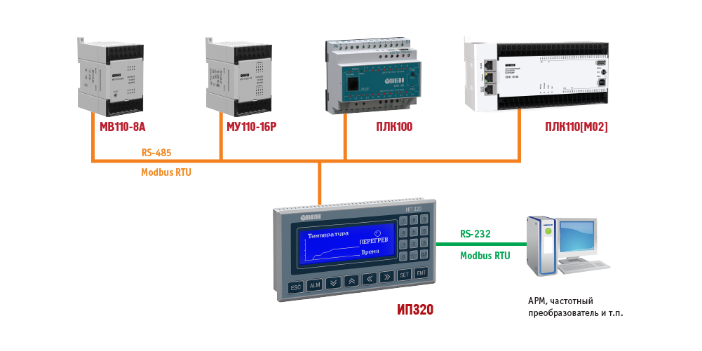

    Пример использования ОВЕН ИП320
