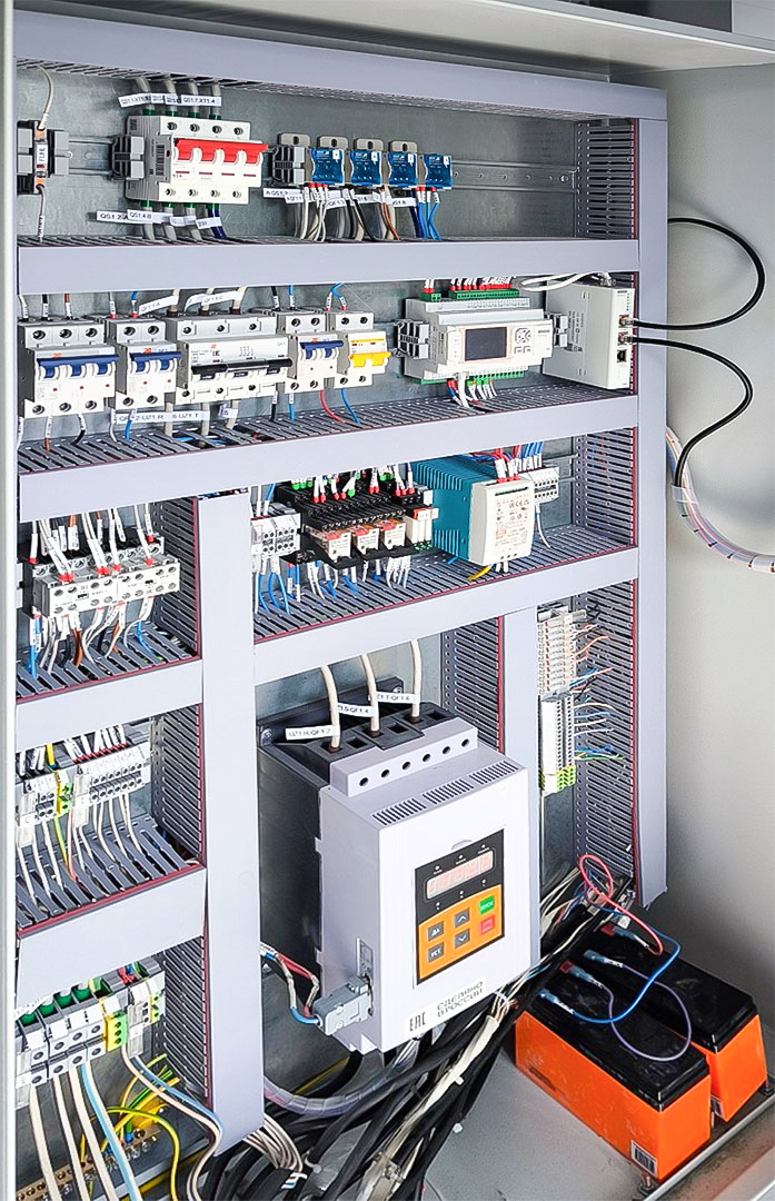

    В павильонах водозаборных скважин установлены шкафы автоматики на базе программируемого реле ОВЕН ПР205. Оборудование контролирует уровень воды в скважине, мутность воды, температуру в павильоне, состояние задвижки, давление выкида и расхода.
    Для контроля температуры воздуха использованы датчики ОВЕН ДТС125М. Давление контролируют преобразователи для ЖКХ ОВЕН ПД100-ДИ-311 и ПД100-ДИ-371. Для непрерывного измерения уровня воды использован погружной гидростатический датчик ОВЕН ПД100И-ДГ-167, определяющий уровень по давлению столба жидкости.
    Помимо этого, ПР205 управляет работой насосов, своевременно включая и выключая оборудование. При достижении максимального уровня в РЧВ скважинные насосы автоматически останавливаются, что предотвращает переполнение ёмкостей. При снижении уровня в РЧВ до минимального значения насосы в насосной станции второго подъёма автоматически останавливаются, что защищает оборудование от работы без воды. Уровень воды в резервуарах контролируют подвесные поплавковые сигнализаторы ОВЕН ПСУ.
    На шкафах предусмотрены ручной и дистанционный режимы управления. Кнопки на двери позволяют запустить и остановить насос, открыть и закрыть задвижку. Световые индикаторы показывают состояние оборудования и аварии, а панель оператора отображает текущие параметры на мнемосхеме. Предусмотрена кнопка аварийного останова.

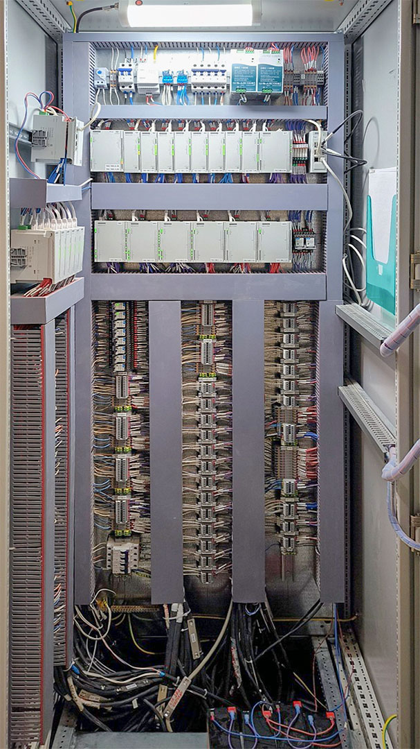

    В помещении насосной станции второго подъёма размещён главный шкаф управления с контроллером ОВЕН ПЛК200 и модулями ввода-вывода МВ210‑101, МВ210-214, МУ210-502, МУ210-403. ПЛК200 собирает данные со всех объектов через промышленный коммутатор КСН210‑5, формирует управляющие команды, реализует алгоритмы чередования рабочих и резервных насосов, а также обеспечивает поддержание уставки давления в насосной. Уставка задаётся с панели оператора на главном шкафу управления либо удалённо через SCADA‑систему.
    Все данные с локальных шкафов и главного шкафа управления передаются в SCADA‑систему на АРМ диспетчера для комплексного мониторинга и управления водозабором.
