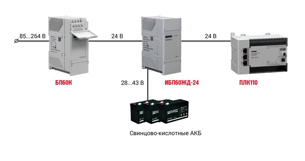

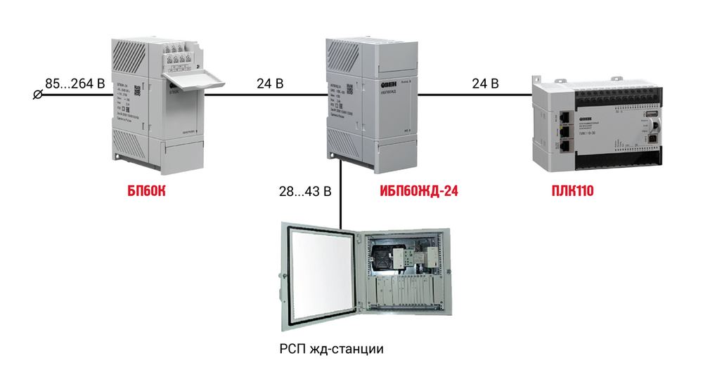

    Примеры применения
    Специализированное назначение: резервирование питания станционной автоматики ЖД-станций
    Частное применение резервирования питания промышленной автоматики посредством АКБ
