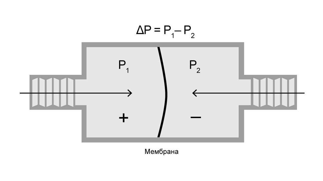

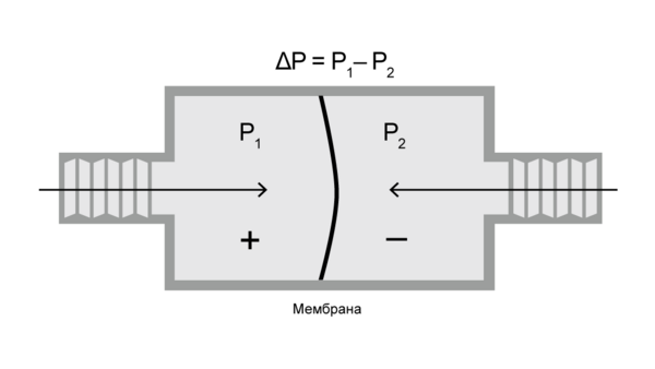

    Датчик дифференциального давления имеет две камеры – «плюсовую» и «минусовую», между которыми находится измерительная мембрана. К «плюсовой» камере подключается линия высокого давления (например, до фильтра), а к «минусовой» камере подключается линия низкого давления (после фильтра).
    Когда фильтр в трубопроводе чистый, давление в обеих камерах держится относительно равное и мембрана находится в нейтральном положении. По мере загрязнения фильтра давление в «плюсовой» ячейке увеличивается, а в минусовой уменьшается, что вызывает смещение мембраны в сторону камеры с более низким давлением. В этот момент измерительный узел фиксирует разность давления между входами.

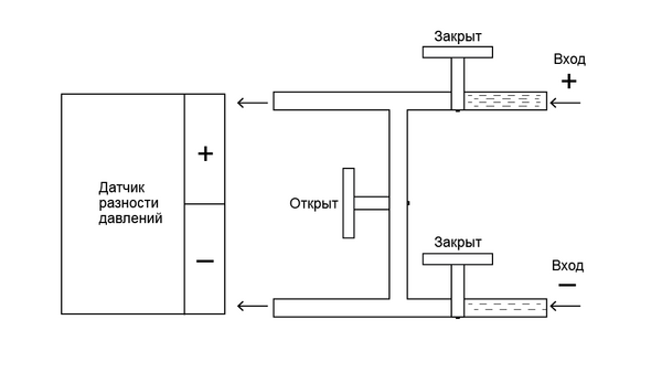

    В исходном положении:
    1. Вентили блока в сторону «плюсовой» и «минусовой» камере должны быть закрыты – повернуты по часовой стрелке до упора.
    2. Уравнительный (средний) вентиль должен быть открыт.

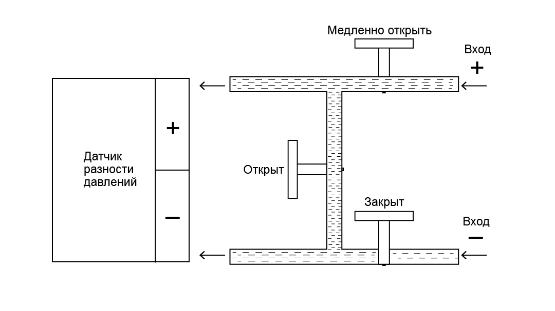

    1. После достижения рабочего давления в системе, не спеша повернуть ручку вентиля плюсовой камеры и подать рабочее давление в измерительные ячейки.

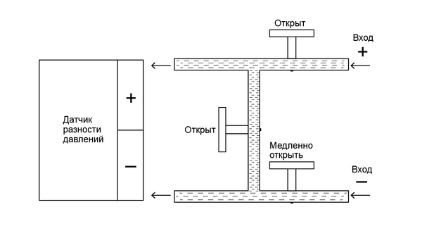

    1. При достижении рабочего давления медленно открыть вентиль минусовой камеры. Значение перепада давления должно быть в пределах верхнего предела измерения датчика дифференциального давления, не превышая его.
    1. Медленно закрыть уравнительный (средний) вентиль.

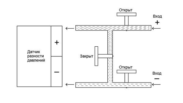

    Порядок действий при останове выполняется в обратной последовательности:
    1. Открыть уравнительный вентиль (выравнивание давления).
    2. Закрыть вентиль линии низкого давления.
    3. Закрыть вентиль линии высокого давления.
    Такая последовательность исключает возникновение односторонней нагрузки на мембрану при снятии давления.

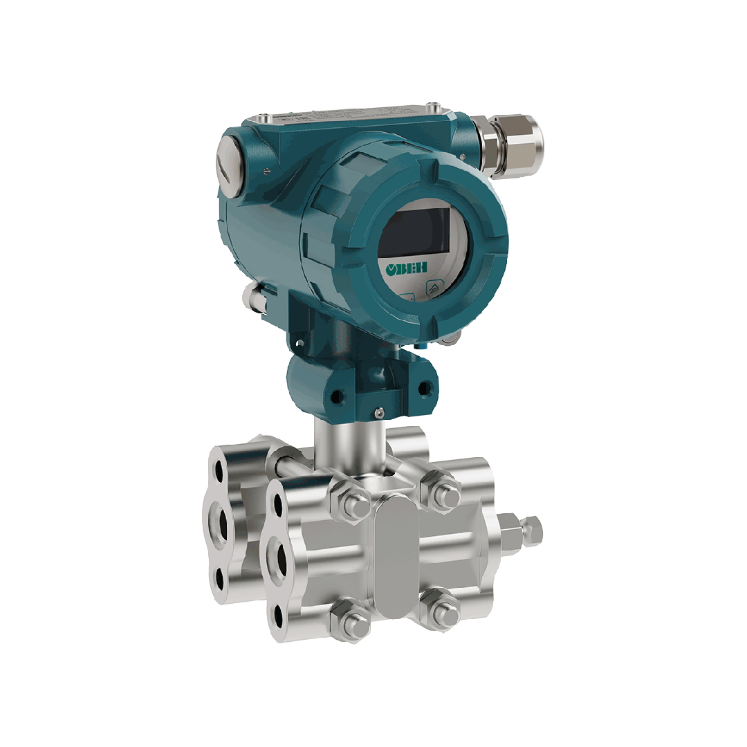

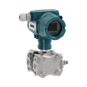

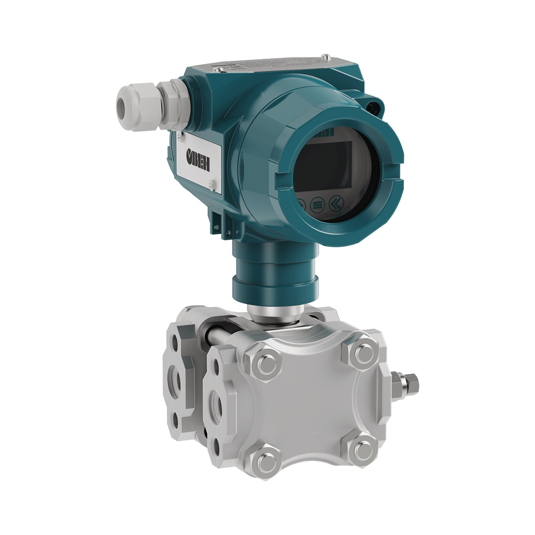

    В ассортименте ОВЕН представлены датчики перепада давления ОВЕН ПД200 и ПД100И-ДД. Устройства рассчитаны на эксплуатацию в промышленных условиях, отличаются высокой перегрузочной способностью, устойчивы к кратковременным перегрузкам и могут использоваться в узлах контроля фильтров, теплообменников, расхода и уровня в закрытых емкостях.
    ПД200-ДД – преобразователь дифференциального давления с выходом 4…20 мА, поддержкой HART или интерфейса RS-485 Modbus. Доступны исполнения с классом точности 0,1 % и 0,25 %.
    ПД100И-ДД — преобразователь с аналоговым выходом 4…20 мА и классом точности 0,25 % или 0,5 %.

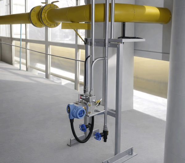

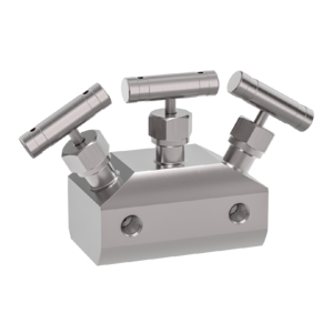

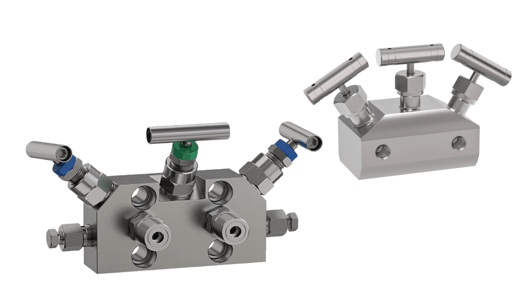

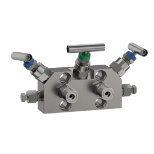

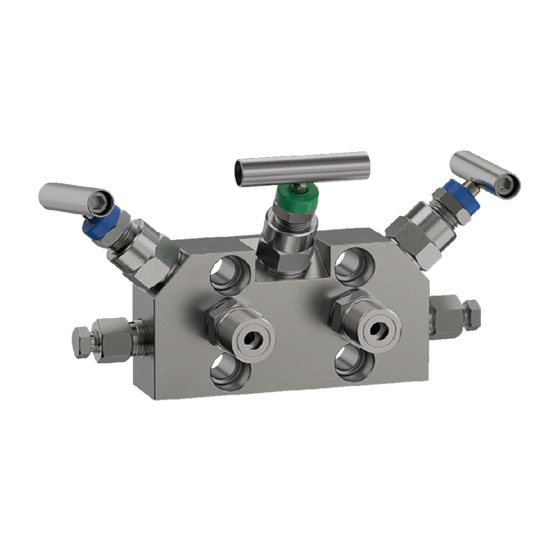

    Для корректного подключения и безопасной эксплуатации датчиков применяются вентильные блоки. Их использование упрощает подключение и обслуживание (заполнение/продувка импульсных линий, проверка нуля, изоляция датчика), позволяет безопасно вводить прибор в работу и выводить из нее, а главное — снижает риск повреждения мембраны за счет контролируемого выравнивания давления и исключения резких перепадов при пуске, останове и переключениях.
    В ассортименте компании представлены:
    БВ-300 и БВ-302 – вентильные блоки общепромышленной серии с фланцевым типом монтажа.
    БВЭ-300 и БВЭ-302 – вентильные блоки экономичной серии с резьбовым типом монтажа.
