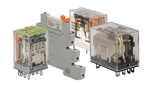

    Промежуточные реле MEYERTEC: базовые элементы систем управления
    Промежуточные реле MEYERTEC выполняют ключевые функции в системах промышленной автоматики: осуществляют гальваническую развязку между контроллером и силовой цепью, усиливают слаботочные сигналы управления для коммутации мощных нагрузок и обеспечивают размножение сигналов с одного выхода ПЛК на несколько независимых цепей. Эти задачи делают их базовыми элементами при проектировании и сборке шкафов управления.
    Типовые сценарии применения промежуточных реле:
    • Системы управления вентиляцией: развязка низковольтных выходов контроллера (=24 В) от цепей питания двигателей заслонок и вентиляторов (~220 В).
    • Насосные станции: дублирование управляющего сигнала от одного ПЛК на несколько насосов, сигнальные цепи (например, «Авария», «Работа»).
    • Станки с ЧПУ: сопряжение цепей управления с разным уровнем напряжения между модулями.
    Для реализации подобных сценариев реле MEYERTEC обладают рядом конструктивных преимуществ, обеспечивающих надежность и удобство монтажа:
    • Широкий модельный ряд: от 1- до 4-контактных версий, включая силовые до 12 А.
    • Усиленная конструкция с повышенной виброустойчивостью.
    • Оптимизированное крепление на DIN-рейку и прозрачные корпуса для контроля состояния.
    • Четкая светодиодная индикация состояния.
    Совокупность этих конструктивных особенностей напрямую определяет ряд ключевых эксплуатационных преимуществ:
    • Сокращение времени монтажа благодаря продуманной конструкции клемм и схемам подключения на корпусе реле.
    • Минимизация риска отказов при эксплуатации.
    • Унификация компонентов для проектирования и модернизации схем.
    Широкая распространенность и стандартизация компонентов MEYERTEC у поставщиков означает легкую доступность и короткие сроки поставки устройств по всей России и СНГ. Это минимизирует простои при ремонте и модернизации оборудования, а также упрощает планирование закупок.
    С подробными техническими характеристиками, модельными рядами и документацией на всю линейку промежуточных реле MEYERTEC можно ознакомиться на сайте: https://owen.ru/catalog/relay_meyertec

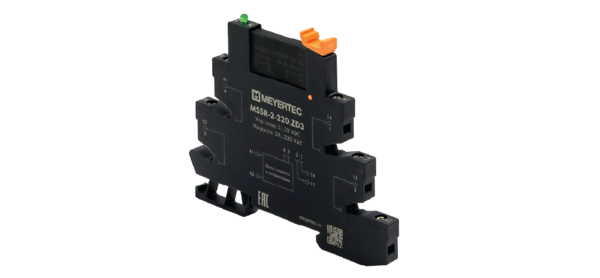

    Твердотельные реле MSSR: решение для частых коммутаций без износа
    Твердотельные реле MEYERTEC серии MSSR с номинальным током 2А и диапазоном управления =3…32 В представляют собой оптимальное решение для интерфейса между низковольтной логикой (например, выходами ПЛК) и силовыми цепями. Полупроводниковая конструкция таких реле обеспечивает высокое быстродействие и долгий срок службы в системах, требующих частых коммутаций.
    Ключевые преимущества, обусловленные полупроводниковой конструкцией, включают:
    • Высокое быстродействие: время срабатывания измеряется миллисекундами, что позволяет использовать реле в схемах с частотой коммутации до нескольких сотен герц.
    • Почти неограниченный механический ресурс: отсутствие движущихся частей и дугообразования гарантирует миллиарды циклов срабатывания.
    • Бесшумная работа и стойкость к вибрации: полная невосприимчивость к внешним механическим воздействиям и отсутствие акустического шума.
    • Совместимость: низковольтный вход управления (=3...32 В) обеспечивает прямую совместимость с микроконтроллерами и цифровыми схемами без дополнительных компонентов.
    Конструктивной особенностью данной серии является наличие в комплектации монтажной колодки, что обеспечивает полную готовность реле к установке. Это исключает необходимость подбора и отдельной закупки аксессуаров, экономя время на проектирование и монтаж.
    Благодаря своим преимуществам твердотельные реле MEYERTEC MSSR находят практическое применение в различных задачах:
    • Модули дискретного вывода для ПЛК: коммутация множества низковольтных нагрузок (до 2А) по сигналу от контроллера.
    • Блок управления системой нагрева: цикличное включение/выключение маломощных ТЭНов (например, в системе подогрева технологической среды или шкафа управления).
    • Интерфейс управления соленоидными клапанами и маломощными двигателями: частотное срабатывание пневматических или гидравлических клапанов, управление двигателями заслонок вентиляции.
    • Система сигнализации и индикации: коммутация цепей световой (сигнальные лампы, стробоскопы) и звуковой (зуммеры, сирены) сигнализации.
    Применение реле MEYERTEC серии MSSR позволяет создавать более компактные, надежные и современные шкафы управления за счет:
    • компактных размеров реле (ширина корпуса 6,2 мм);
    • снижения тепловыделения по сравнению с электромеханическими реле;
    • повышения срока службы всего комплекта автоматизации;
    • упрощения монтажа (комплектная поставка с колодкой).
    С подробными техническими характеристиками и документацией на твердотельное реле MEYERTEC серии MSSR можно ознакомиться на сайте: https://owen.ru/product/tverdotelnie_rele_kolodka_meyertec_mssr

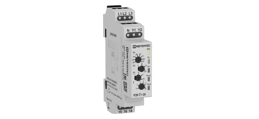

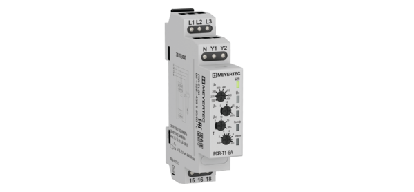

    Реле контроля фаз PCR: защита трехфазных систем для ответственных решений
    Стабильность работы промышленного оборудования напрямую зависит от качества трехфазного питания. Нарушение параметров сети не только нарушает штатный режим работы электродвигателей, но и вызывает их аварийные отказы, приводящие к незапланированным простоям, дорогостоящему ремонту и повышению эксплуатационных расходов.
    Реле контроля фаз MEYERTEC PCR обеспечивает комплексную защиту от наиболее распространенных нарушений в трехфазных сетях:
    • Контроль чередования фаз предотвращает реверсивное вращение двигателей, критичное для насосов, вентиляторов и компрессоров.
    • Защита от обрыва фаз блокирует работу оборудования при потере одной из фаз, исключая перегрузку и перегрев обмоток.
    • Защита от перекоса фаз отключает питание при опасной асимметрии напряжений, предотвращая локальный перегрев статора.
    • Контроль уровня напряжений отсекает питание при выходе значений за установленные пределы как вверх, так и вниз.
    Дополнительным преимуществом является универсальность схем подключения. Реле PCR поддерживает работу в сетях с изолированной и заземленной нейтралью. Для четырехпроводных систем предусмотрен контроль обрыва нулевого провода, исключающий эксплуатацию при повреждении нейтрали.
    Помимо универсальности подключения, реле PCR обладает следующими ключевыми техническими характеристиками:
    • регулируемые пороги по напряжениям и времени срабатывания;
    • четкая индикация каждой аварии отображается отдельным светодиодом;
    • компактный корпус для монтажа на DIN-рейку;
    • широкий диапазон рабочих напряжений 220-459 В.
    Установка реле контроля фаз MEYERTEC PCR в шкафы управления гарантирует надежную защиту дорогостоящего оборудования от повреждений, вызванных нестабильностью питающей сети.
    С подробными техническими характеристиками, модификациями и документацией на реле контроля фаз MEYERTEC PCR можно ознакомиться на сайте: https://owen.ru/product/meyertec_pcr
