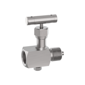

    • Блок одновентильный БВЭ-102.6 – один измерительный канал, где вентиль перекрывает канал от датчика к процессу. Дренажный канал перекрыт винтовой пробкой М10×1.

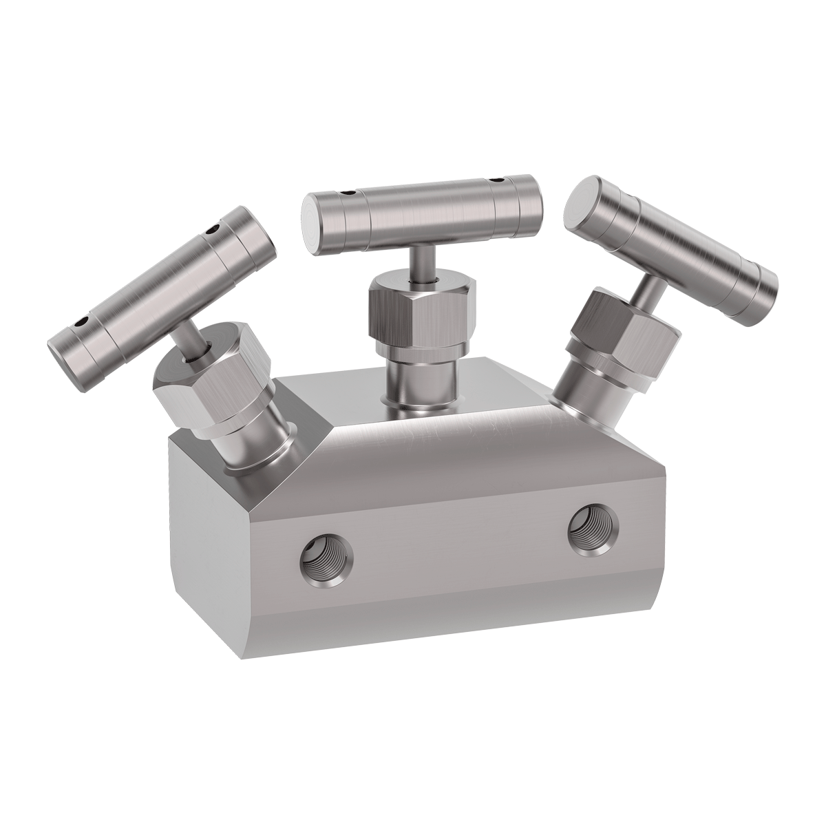

    • Блок трёхвентильный БВЭ-300Н.40 – два измерительных канала для соединения с процессом, и на каждом канале по одному вентилю, перекрывающему канал от датчика к процессу. Третий (средний) вентиль объединяет два канала между собой и служит для корректировки нуля на датчике дифференциального давления. Дренажные каналы отсутствуют.

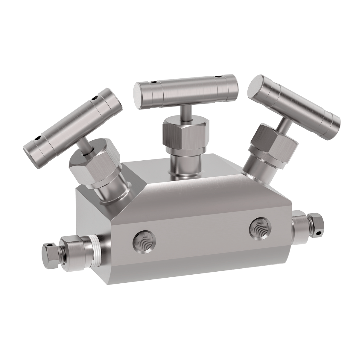

    • Блок трёхвентильный БВЭ-302Н.40 – два измерительных канала для соединения с процессом, и на каждом канале по одному вентилю, перекрывающему канал от датчика к процессу. Третий (средний) вентиль объединяет два канала между собой и служит для корректировки нуля на датчике дифференциального давления. Имеются два дренажных канала, перекрытых игольчатыми болтами.
