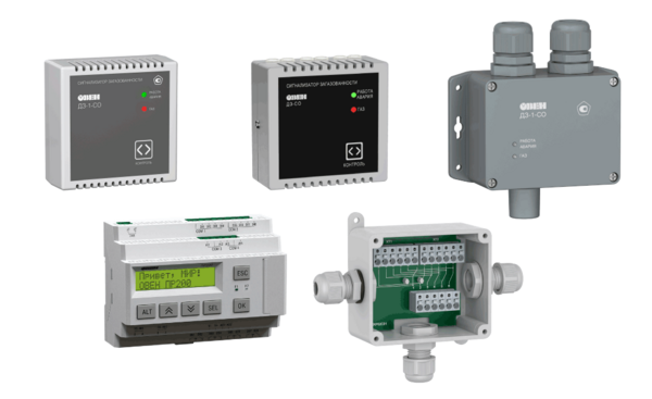

    Комплексное решение для контроля угарного газа от ОВЕН
    Для контроля угарного газа на парковках компания ОВЕН предлагает комплект оборудования, в который входит:
    ДЗ-СО – сигнализатор (детектор) загазованности угарного газа СО;
    КК-03.х – клеммная коробка для коммутации ДЗ-СО в одну линию в каждой зоне контроля;
    ПР200 – программируемое реле для управления сигналами и исполнительными механизмами;
    ПРМ – модуль расширения входов-выходов для программируемых реле.
    Преимущества комплектадля контроля угарного газа
    Использование подобного комплекта ПР200 + ПРМ + КК-03.х + ДЗ-СО позволяет:

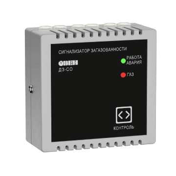

    Особенности сигнализаторов (детекторов) угарного газа
    Сигнализаторы предназначены для непрерывного контроля концентрации угарного газа и сигнализации о превышении установленных требованиями РД 12-341-00 пороговых значений СО в воздушной среде закрытых помещений.
    Преимущества сигнализаторов угарного газа ОВЕН:
    • Предусматривают два порога срабатывания по концентрации СО. Система своевременно предупреждает о росте концентрации для включения вентиляции, помогая избежать критической ситуации – первый порог, и принудительно автоматически останавливает технологический процесс – второй порог.
    • Внесены в реестр средств измерений (СИ) — подходят для коммерческого и технологического учета и аудита контролирующих служб.
    • Проходят первичную заводскую поверку (опционально) — исключают лишние траты на услуги сторонних лабораторий.
    • Оснащены встроенной световой и звуковой индикацией — упрощают работу и обеспечивают оповещение даже в условиях промышленного шума.
    • Поддерживают самодиагностику и режим имитации аварии, упрощая регламентное обслуживание и пусконаладку.

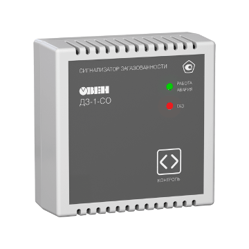

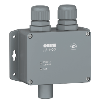

    ДЗ-1-СО ДЗ-СО ДЗ-1-СО.1
    ДЗ-1-СО
    сигнализатор (детектор) загазованности угарного газа (СО)
    ДЗ-СО
    сигнализатор (детектор) загазованности угарного газа (СО) для парковок с RS-485
    ДЗ-1-СО.1
    сигнализатор (детектор) угарного газа (СО) для парковок
    • компактный корпус
    • два перекидных электромагнитных реле по порогам срабатывания
    • автоотключение первого порога срабатывания (при уменьшении концентрации СО ниже порогового значения),
    • питание 230 В
    • компактный корпус
    • передача состояний порогов и значения уровня СО по RS-485
    • автоотключение обоих порогов срабатывания (при уменьшении концентрации СО ниже порогового значения)
    • два дискретных выхода по порогам срабатывания
    • дублированные клеммные колодки и вводы кабелей
    • настройка порогов срабатывания
    • питание 24 В
    • корпус IP64
    • монтаж кабелем с сечением до 1,5 мм2
    • питание 230 В

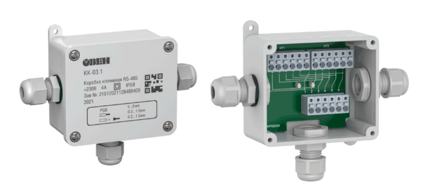

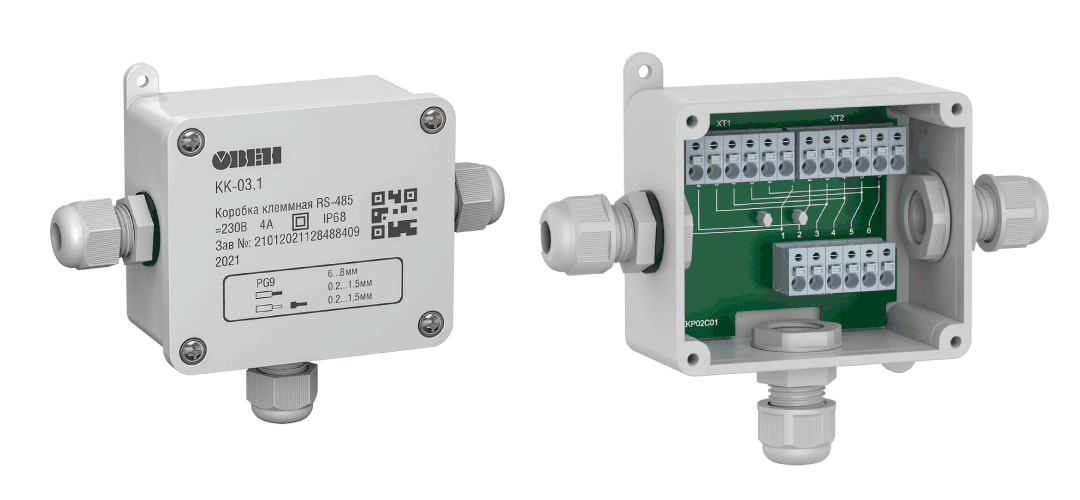

    Для чего нужна клеммная коробка КК-03.х

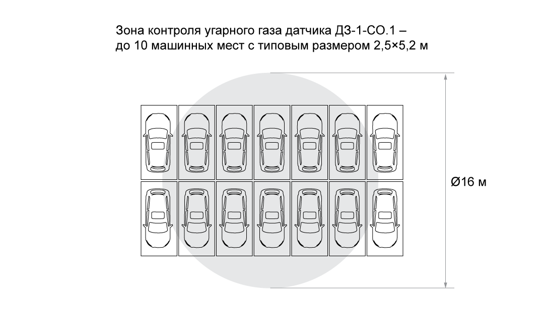

    Зона контроля датчиков ОВЕН серии ДЗ составляет около 200 м3, что формирует радиус 8 метров, если устройство устанавливается на стены или столбы.
    Средняя вместимость одного подземного этажа в типовом проекте составляет от 60 до 90 машино-мест. При расчетах на каждую зону контроля приходится от трех газоанализаторов.
    Для упрощения подключения большого числа датчиков к шкафу управления используется клеммная коробка.*
    Схема клеммной коробки КК-03.х имеет Т-образное разветвления и 5 или 6 клемм – в зависимости от исполнения. Она способна разветвлять не только интерфейс RS-485, но и сети 230 В с номинальными токами не более 4 А, чего вполне достаточно для использования совместно с любыми датчиками серии ДЗ:
    КК-03.1 – винтовые клеммы на 5 коммутируемых проводов;
    КК-03.2 – пружинные клеммы на 6 коммутируемых проводов.
    Клеммная коробка КК-03.х
    Преимущества подключения сигнализаторов через клеммные коробки:
    • централизованное подключение – все выводы датчиков сводятся в одну линию, в результате чего их проще подключать к шкафу управления;
    • безопасность и надежность – находясь в закрытом корпусе, соединения имеют меньший риск случайного касания, короткого замыкания и ослабления контактов. Степень защиты коробки IP68 согласно ГОСТ 14254, что позволяет устанавливать коробки в условиях повышенной влажности и пыли, характерных для подземных парковок;
    • простой монтаж и обслуживание – коробки упрощают пусконаладку, проверку цепи, замену датчика или кабеля и тем самым позволяют снижать эксплуатационные затраты
    *Подробнее о КК-03: https://owen.ru/product/kk_03

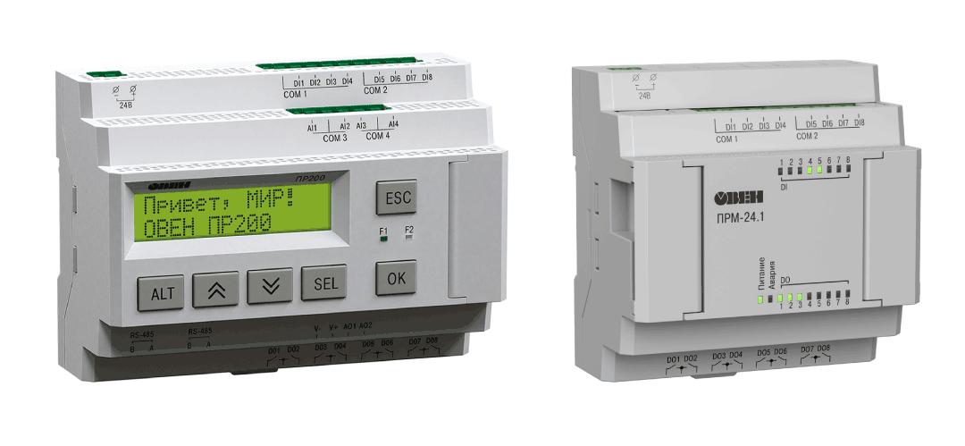

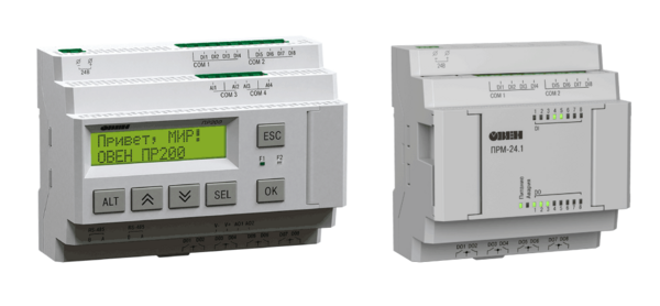

    Преимущества применения ПР200 и модуля расширения ПРМ
    Для управления системой контроля угарного газа и приточно-вытяжной установкой в комплект входит программируемое реле ПР200* с модулями ПРМ**, которые позволяют увеличить количество поддерживаемых сигналов.
    ОВЕН ПР200 и ОВЕН ПРМОВЕН ПР200 и ОВЕН ПРМ
    Контролируя уровень СО и сигнализируя о достижении опасной концентрации газа, ПР200 предотвращает риск отравления и снижает нагрузку на вентиляционную систему. Кроме того, ПР не требует высокой квалификации: разобраться с основами и написать простую программу управления в среде программированияOwen Logic можно всего за пару дней. А наличие библиотек готовых макросов и примеров программ значительно ускоряет процесс создания алгоритма.
    * Подробнее о ПР200: https://owen.ru/product/pr200
    ** Подробнее о ПРМ: https://owen.ru/product/prm
