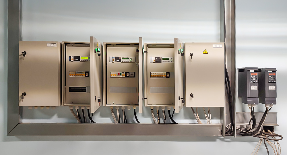

    Управление приточной вентиляцией первого помещения реализовано с помощью трех контроллеров ТРМ1033, одной панели оператора ОВЕН СП307-Б и шести частотных преобразователей (аналоги ОВЕН ПЧВ1).
    ШУ для первого помещения

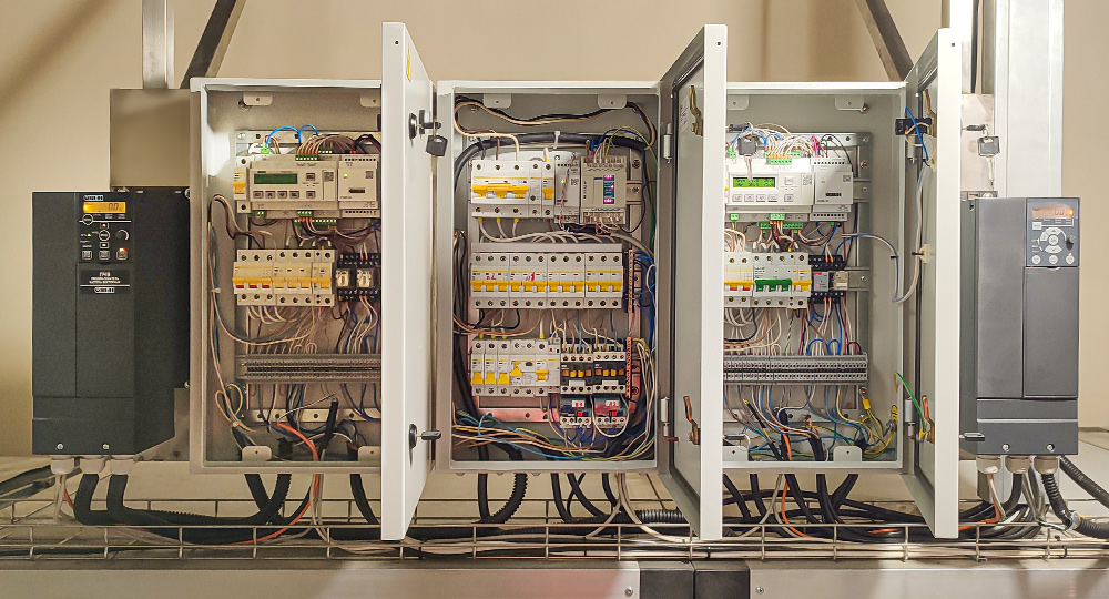

    Для второго производственного помещения использованы два контроллера ТРМ1033, одна сенсорная панель оператора ОВЕН СП307-Б, два частотных преобразователя (один из которых ОВЕН ПЧВ1) и модуль дискретного ввода-вывода ОВЕН МК110-8Д.4Р.
    ШУ для второго помещения

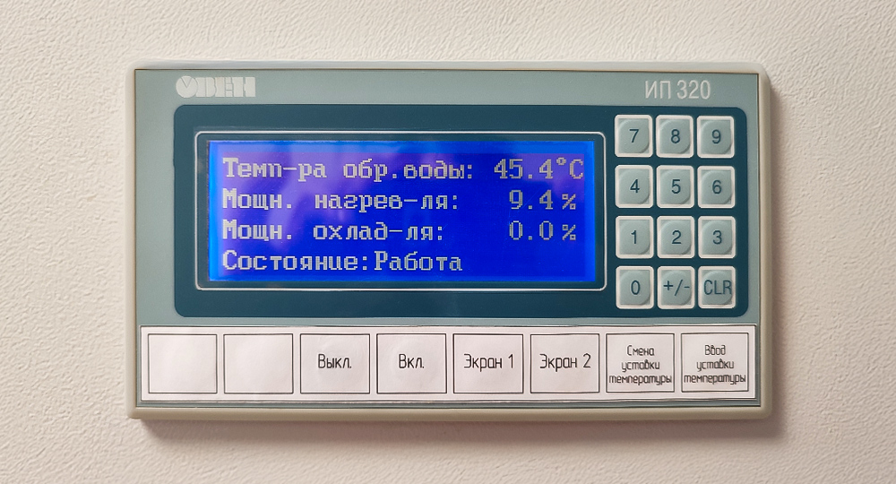

    Для производственных помещений с одной приточной и одной вытяжной вентиляцией установлено по одному контроллеру ОВЕН ТРМ1033, одной графической монохромной панели оператора ОВЕН ИП320 и одному частотному преобразователю.
    Панель оператора для помещений с одной приточной и одной вытяжной вентиляцией
    Щиты управления на базе контроллеров ТРМ1033 размещены непосредственно у приточных установок на чердаке, что минимизирует длину кабелей и удобнее для обслуживания.

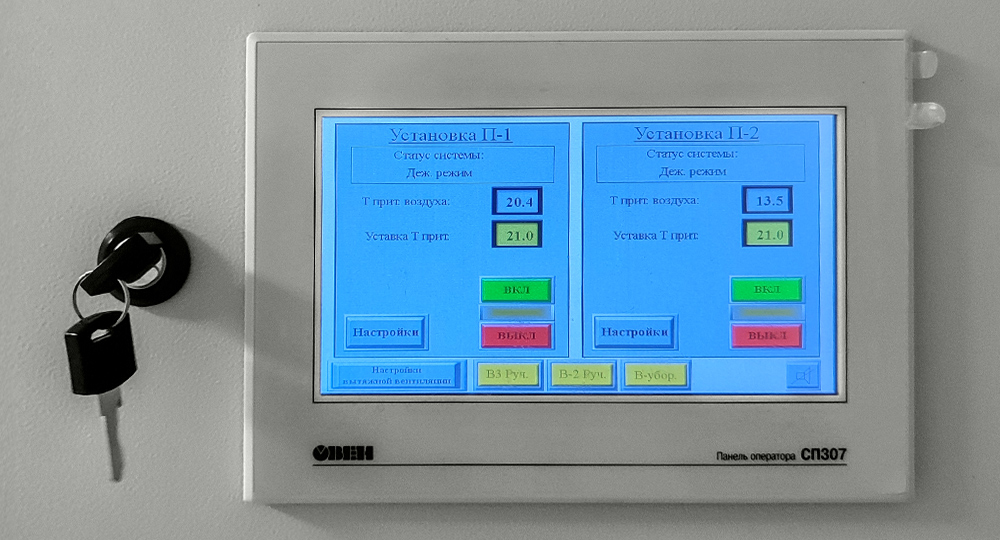

    Управление вентиляционными установками осуществляется дистанционно из цехов с сенсорных панелей оператора ОВЕН СП307-Б.

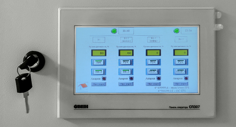

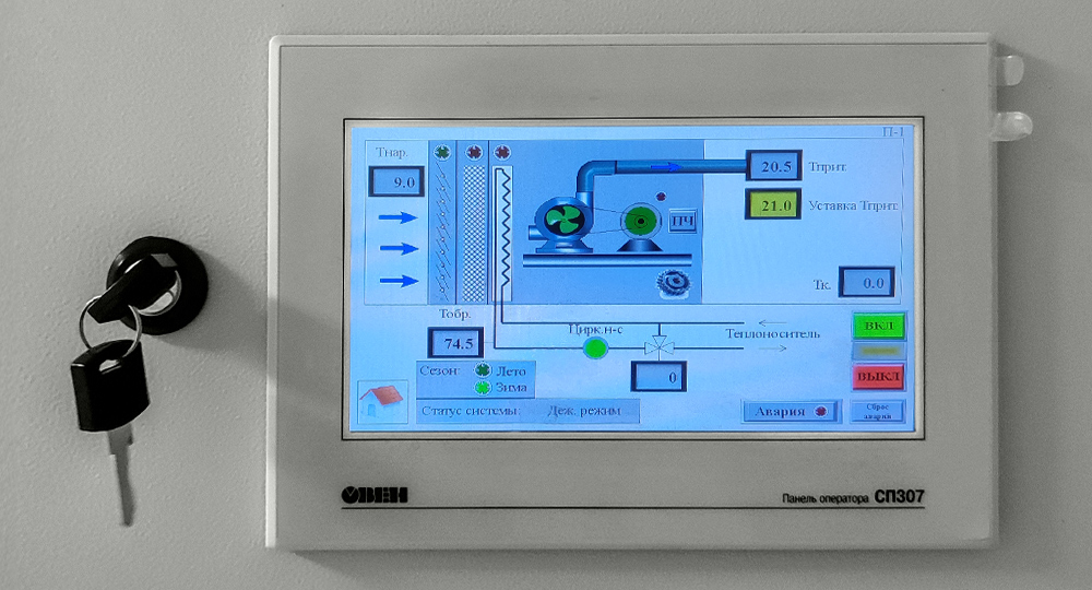

    Панель с мнемосхемами для управления и изменения настроек вентиляции

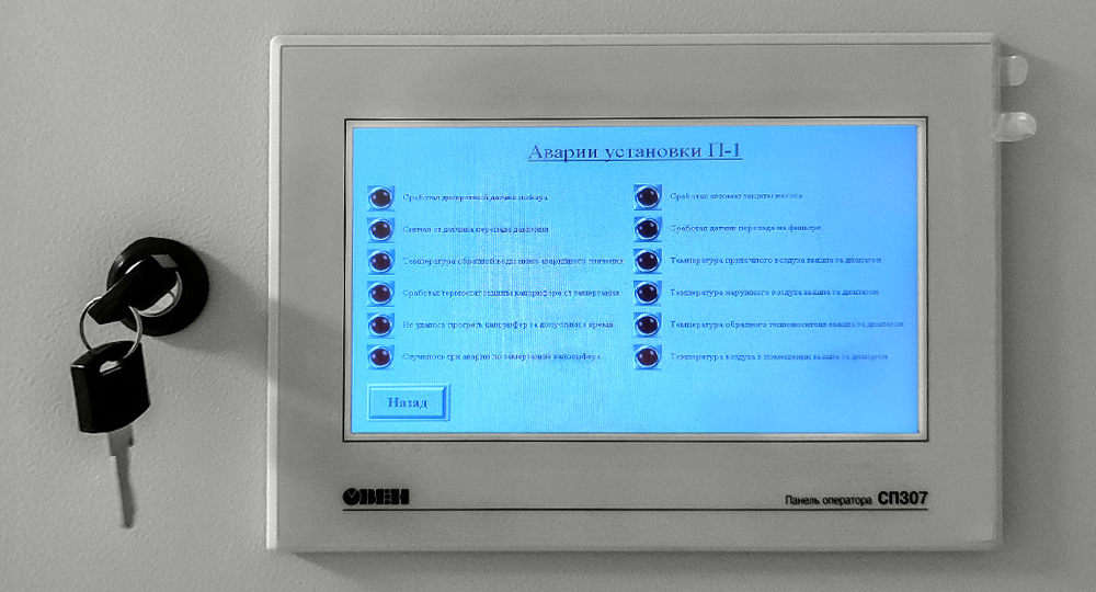

    На каждый цех используется одна панель. С главного окна панели оператора включается и выключается приточная и вытяжная вентиляция, изменяются уставки (для оператора). Сервисные окна панели оператора предназначены для обслуживающего персонала и позволяют изменять основные настройки контроллера, отслеживать текущие режимы работы, управлять производительностью вентиляторов через частотные преобразователи по интерфейсу RS-485.
