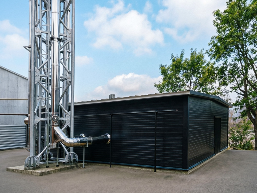

  • Котельная мощностью 3 МВт на базе ОВЕН КТР-121
    Котельная мощностью 3 МВт относится к объектам средней мощности и способна обеспечивать тепловые нагрузки достаточно крупных объектов: производственных площадок, административных зданий. При такой установленной мощности очень важно обеспечить равномерное распределение нагрузки, корректную работу каскада котлов и надежную защиту оборудования.
    Чтобы обеспечить отказоустойчивость системы, а также внедрить продуманную логику резервирования и управления, необходима автоматизация объекта.
    Котельная мощностью 3МВт

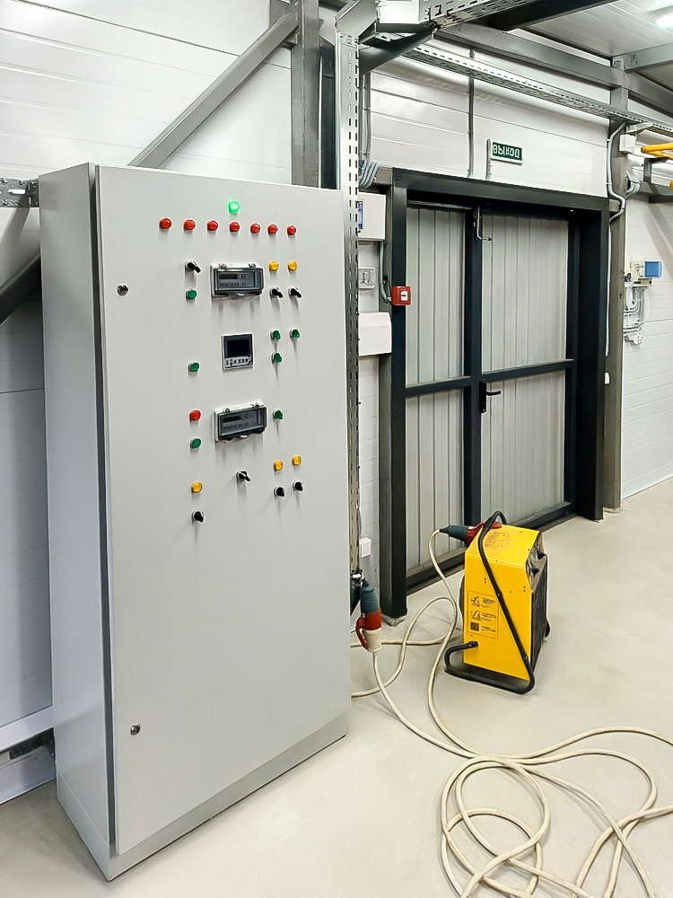

    ШУ котельной
    ШУ котельной

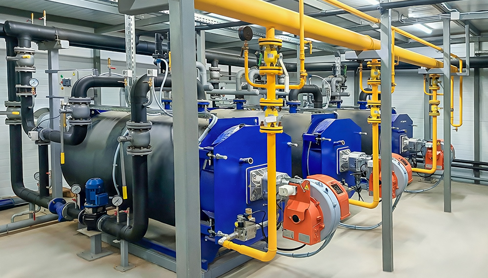

    К.Р.: Перед нами стояла задача провести комплексную автоматизацию котельной общей мощностью 3 МВт.

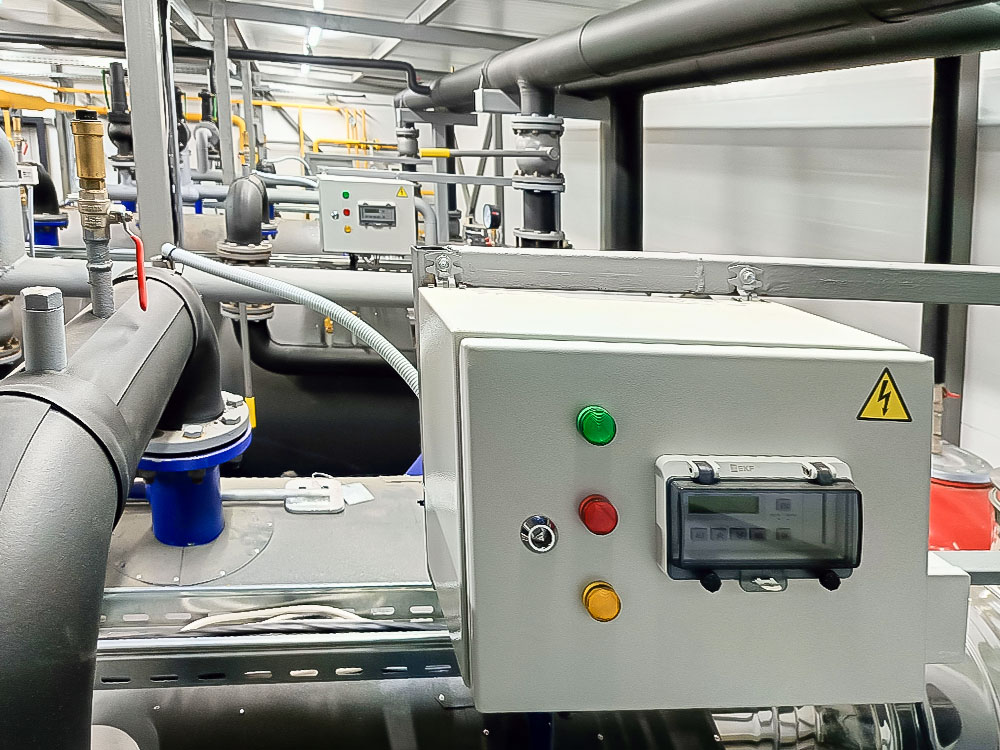

    В котельной установлены три водогрейных котла, каждый мощностью по 1 МВт. Для каждого котла был спроектирован индивидуальный котловой пульт. В качестве основного управляющего оборудования котлами выбрана модификация КТР-121.01.10.
    Контроллер ОВЕН КТР-121.01.10

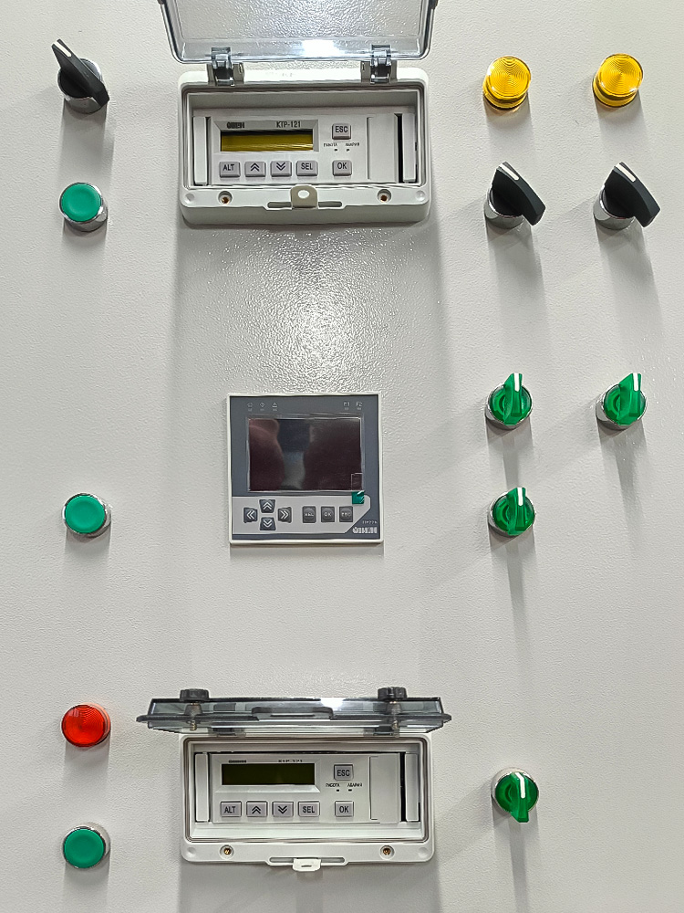

    Для отопительного контура установлен контроллер модификации КТР-121.03.10, который управляет тепловыми регуляторами, температурой в контурах, насосами контуров отопления и ГВС.
    Каскадное управление тремя котлами обеспечивает каскадный контроллер КТР-121.02.41.

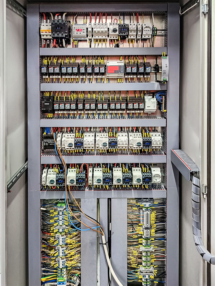

    Для общего управления насосной группой из трех насосов было установлено программируемое реле в щитовом корпусе с графическим дисплеем и Ethernet ОВЕН ПР225, написано ПО для управления.
    ШУ отопительным контуром, каскадным переключением котлов и насосной группой
    В результате внедрения удалось обеспечить экономию энергоресурсов за счет каскадного управления котлами и гибкого распределения тепловой нагрузки. Организован контроль всех контуров с фиксацией критических и некритических аварий, а также передача уведомлений через сервис OwenCloud.
