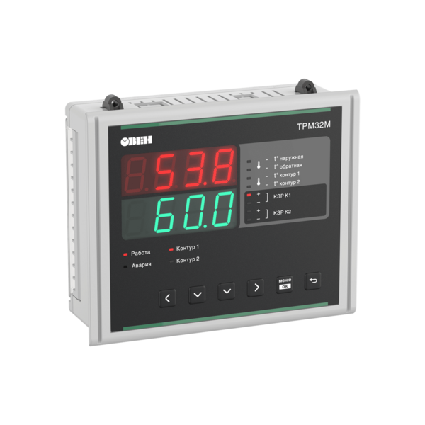

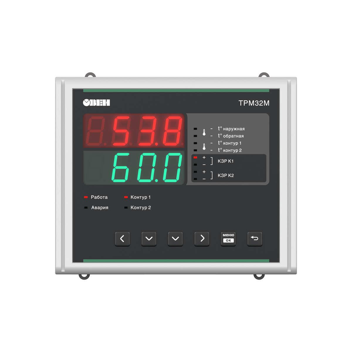

    ТРМ32М — щитовой регулятор с готовыми алгоритмами управления одним или двумя контурами отопления и горячего водоснабжения.
    ТРМ32М обеспечивает погодозависимое регулирование отопления, поддержание температуры ГВС, управление насосами и клапанами, контроль аварий и передачу данных в системы диспетчеризации.
    Прибор предназначен для работы в индивидуальных, центральных и блочных тепловых пунктах, а также в котельных. Применяется в прямых и смесительных контурах отопления, контурах ГВС и системах с теплообменниками и бойлерами.
