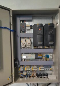

    В г. Владивостоке на базе оборудования ОВЕН наш партнер "КИПСЕРВИС" создал шкаф управления водонасосной станцией (ВНС) для КГУП "Приморский водоканал", обеспечивающего питьевой водой потребителей Владивостока, Артема и Надеждинского района.
    Перед партнером стояла задача спроектировать и собрать шкаф управления водонасосной станцией, а также произвести пусконаладочные работы.
    Система управления водонасосной станцией построена на базе программируемого реле ОВЕН ПР205 и модуля расширения ОВЕН ПРМ-24.1. Включение и регулировка насосов происходит по давлению в системе водоснабжения, которое измеряется аналоговым датчиком давления.
    Также предусмотрена защита от "сухого хода" посредством аналогового датчика давления на всасывающем коллекторе. Шкаф управления ВНС имеет три режима работы: ручной, автоматический и дистанционный.
    По итогам реализации проекта заказчик имеет возможность работать как в ручном, так и в автоматическом режимах, поддерживать стабильное давление воды с использованием ПИД-регулирования, автоматически регулировать количество работающих насосов для оптимизации энергозатрат, а также обеспечивать связь с верхним уровнем управления по протоколу Modbus TCP.
    Таким образом, новое решение существенно повысило эффективность работы водонасосной станции, снизило риски поломок и упростило процесс управления для сотрудников КГУП "Приморский водоканал".
