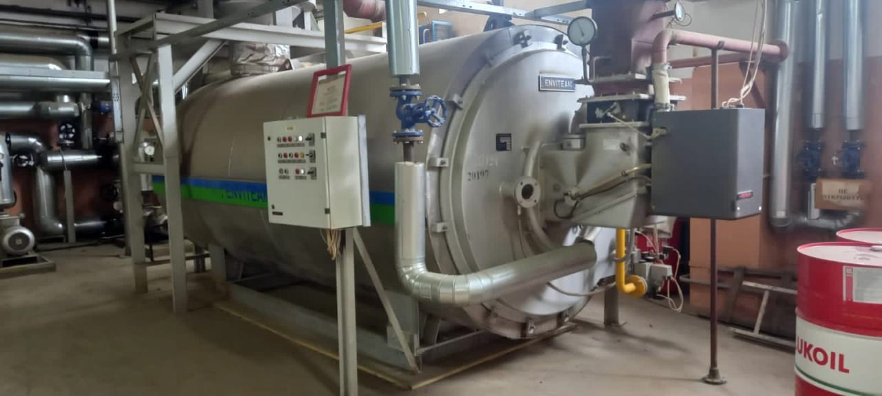

    В г. Хотьково на базе оборудования ОВЕН наш партнер "Автоматика+" обновил оборудование установки дожигания вредных выбросов и котельной для АО "Электроизолит" - одного из крупнейших многопрофильных предприятий электротехнической отрасли. Компания "Автоматика+" занимается строительством и проектированием блочно-модульных котельных, индивидуальных тепловых пунктов и систем автоматизации.
    Процесс производства электроизоляционного материала состоит из пропитки ткани лаком и ее термической обработки в шахте при перемещении полотна с постоянной скоростью. Для термической обработки используется термомасло, которое нагревается котлом. В процессе нагрева выделяются вредные газы, которые сжигаются в установке дожигания. Перед партнером стояла задача модернизировать котельную и установку дожигания, так как старые контроллеры зарубежного производителя вышли из строя, и программа управления устарела.

    Программа на базе ОВЕН ПЛК210 управляет двумя системами - котельной и установкой дожигания. Котел обогревает термомасло и поддерживает заданную температуру. Имеются ручной и автоматический режимы работы котла. В ручном режиме масло нагревается постепенно, а в автоматическом – с помощью ПИД-регулятора поддерживается нужная температура. Также автоматизирована работа циркуляционных насосов.
    Управление установкой дожигания более сложное. Она нагревает масло, используя несколько теплообменников и 4 клапана: для подачи воздуха, для утилизации вредных выбросов, для охлаждения теплообменника и для нагрева масла. Также используется управляемый ПИД-регулятором вентилятор (дымосос) для поддержания нужного давления в топке. Работу дожигателя можно разделить на две фазы: прогрев до рабочих температур в топке и теплообменниках (предусмотрены режимы быстрого нагрева при повторном включении, вследствие, например, аварийной остановки, и прогрева на «холодную», что может занимать несколько часов) и сжигание вредных выбросов с поддержанием температуры масла.
    Программа также контролирует давление в расширительном баке с маслом. Аварийные ситуации разделены на общие и конкретные для котла или дожигателя, в зависимости от этого отключаются обе системы или одна из них.
    Созданная система управления в полном объеме соответствует требованиям заказчика. По итогам реализации проекта ему удалось увеличить объем выпускаемой продукции.
