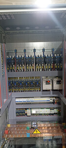

    В г. Барнауле на базе оборудования ОВЕН наш партнер "Топ Смарт" реализовал проект системы автоматического контроля и управления вентиляцией для собственного производственного помещения. Компания "Топ Смарт" занимается контрактным производством электрощитов под ключ и за время своей деятельности поставила более 5000 электрощитов.
    Перед партнером стояла задача разработать систему автоматического контроля и управления вентиляцией для поддержания оптимального микроклимата в производственном помещении. Также требовался удаленный доступ к системе для мониторинга состояния оборудования.
    Бюджетная и гибкая система автоматизации создана на базе программируемого реле ОВЕН ПР205. Для поддержания необходимой температуры используется готовый макрос "ПИД-регулятор" в среде Owen Logic. Благодаря обратной связи от температурных датчиков, расположенных на объекте, ПИД-регулятор регулирует частоту работы вытяжных вентиляторов, чтобы снизить температуру. В случае, если температура в помещении опускается слишком низко, система автоматически переключается на работу тепловых вентиляторов, которые поднимают температуру до оптимального уровня. Все данные о состоянии системы передаются в облачный сервис OwenCloud через сетевой шлюз ПВ210.
    Реализация проекта помогла заказчику сократить энергозатраты на отопление и вентиляцию, а также обеспечить стабильный оптимальный микроклимат в производственном помещении.
    Максим Тюменцев, инженер-программист ООО "Топ Смарт"
    Благодаря использованию готовых решений компании ОВЕН проект был реализован в короткие сроки и полностью соответствовал требованиям заказчика. Программируемое реле ОВЕН ПР205 имеет оптимальную комбинацию входов и выходов, а также оснащено графическим дисплеем и Ethernet. Для его программирования используется удобная среда Owen Logic, где можно найти готовые программные блоки и примеры их использования. Сетевой шлюз ПВ210 позволяет подключаться к облачному сервису OwenCloud. Промышленные датчики температуры и влажности ОВЕН ПВТ110 имеют всю необходимую документацию для быстрой и правильной настройки.
