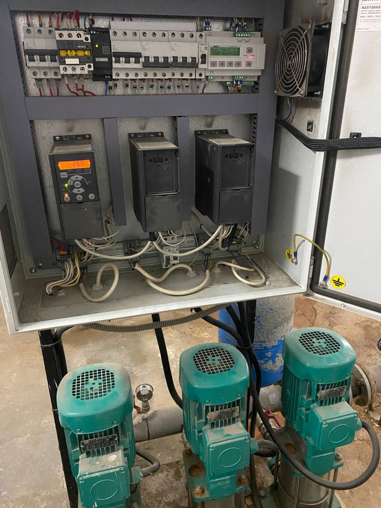

    Перед партнером стояла задача оперативно заменить вышедшие из строя контроллеры импортного производства для возобновления подачи холодного водоснабжения в высотные многоквартирные жилые дома.
    Импортный контроллер, который управляет установкой повышения давления холодного водоснабжения, вышел из строя, из-за чего остановилась подача горячей и холодной воды в многоквартирном доме высотного типа.
    При выборе контроллера были важны:
    • Оперативный ввод в эксплуатацию, желательно с готовым алгоритмом, параметрического типа.
    • Управление частотными преобразователями от аналогового выхода контроллера, к которому подключен аналоговый преобразователь давления с выходом 4...20 мА. Применение обмена данных по сети при управлении не допустимо.
    • Управление от 1 до 3 насосов с ротацией.
    • Функция минимального задания частоты 25...30 Гц для исключения «толчков» при пуске насосов.
    • Регулирование времени торможения в секундах.
    • Удаленный мониторинг за параметрами по сети Modbus RTU.
    Контроллер для управления насосами ОВЕН СУНА-121 полностью закрыл все задачи управляющей компании и функционирует на постоянной основе.
    Результат проекта
    Для контроля работы контроллера и насосов в режиме удаленного мониторинга использован сетевой шлюз ОВЕН ПМ210 для подключения к OwenCloud.
    Российский контроллер с готовым алгоритмом замещает импортный и удобен для оперативного ввода в эксплуатацию, а также предотвращения аварийных ситуаций.
