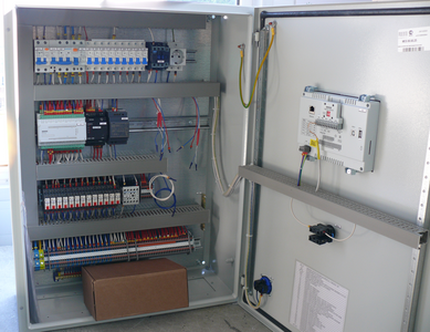

    Перед партнером стояла задача разработать и произвести типовые щиты управления для бассейного оборудования. Цель заказчика – создать разные категории щитов с учетом различной платежеспособности клиентов. При этом оборудование должно быть надежным и находиться в приемлемом ценовом диапазоне для минимизации затрат.
    Совместно с заказчиками созданы типовые щиты управления, разделенные на три категории в зависимости от количества оборудования и сложности технологического процесса:
    1. Минимальный функционал на базе ОВЕН ПР200 и БКК1.
    2. Средний функционал с возможностью подключения к SCADA-системам на базе ОВЕН ПР103, КСН210, БКК1.
    3. Максимальный функционал, включающий совместную работу с мобильным приложением клиента и SCADA-системами, на базе ОВЕН ПР102, СПК107, БКК1.
    Независимо от категории щита управления, система работает следующим образом:
    • Анализирует сигналы от датчиков (уровень воды, температуру воздуха и воды, химический состав воды).
    • Выдает сигналы на исполнительные устройства согласно программе.
    • Информирует об аварийных ситуациях.
    Категории щитов различаются количеством исполнительного оборудования и дополнительными функциями. Например, щиты 2 и 3 категорий могут подключаться к SCADA-системам. Щиты 2 категории применяются, в основном, в общественных бассейнах, а 1 и 3 категорий — в частных. Щиты 3 категории могут подключаться к фирменному приложению клиента для управления бассейном.
    Основные функции щитов:
    • Автоматический или ручной долив воды по показаниям датчиков уровня.
    • Автоматическое поддержание нужной температуры воды.
    • Управление насосами фильтрации (автоматически и вручную).
    • Управление промывкой фильтра (автоматически и вручную).
    • Управление подсветкой бассейна и аттракционами (автоматически и вручную).
    • Поддержание химического состава воды с помощью дозации по определенному алгоритму.
    • Выдача аварийных сообщений.
