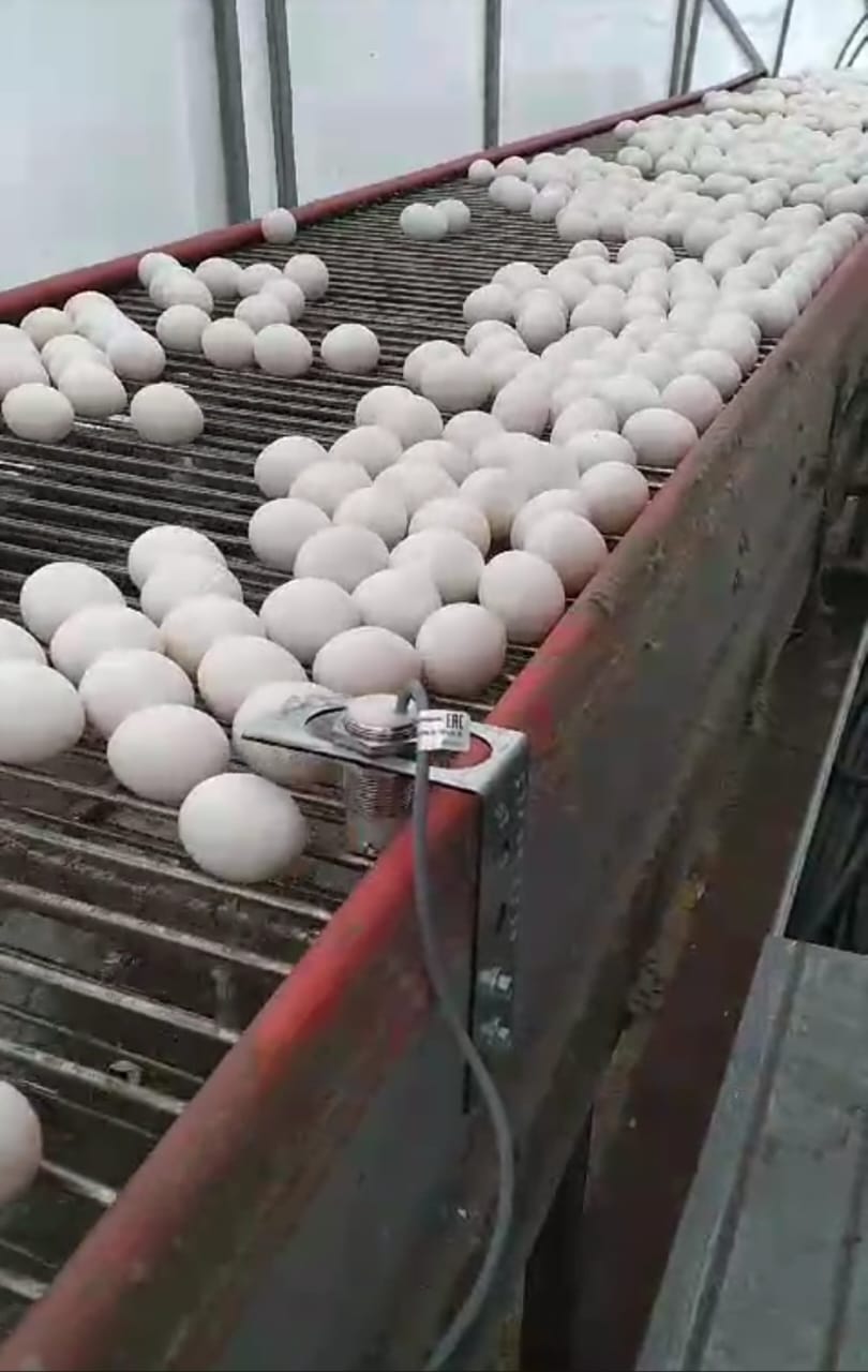

    На предприятии случались периодические аварии на транспортерных лентах, самая серьезная из которых - обрыв. Обрыв ленты обнаруживался вручную с помощью видеонаблюдения через 2-3 минуты после происшествия или через 5 минут после остановки двигателя. Этого времени было достаточно, чтобы лента успела намотаться на вал и погнуться.
    При этом если вовремя не обнаружить обрыв, лента становилась не ремонтопригодной, и ее замена занимала от восьми часов до двух суток. В связи с этим перед партнером стояла задача обеспечить контроль за обрывом ленты, а при возникновении аварии в автоматическом режиме отключать транспортер.

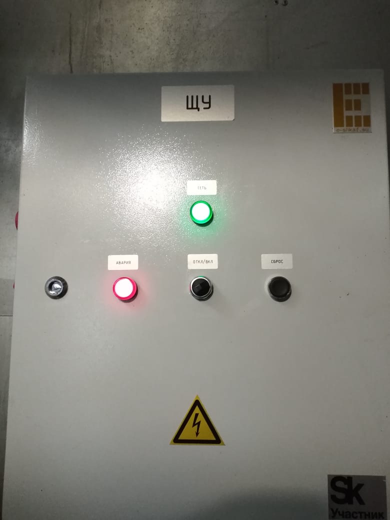

    Компания "Топ Смарт" разработала и внедрила решение на базе оборудования ОВЕН - программируемого реле ПР205 и модуля МВ210. В работе также были использованы индуктивные датчики с зоной чувствительности 15 мм, которые установлены вдоль транспортера.
    По итогам реализации проекта удалось добиться отключения линии через 10 секунд после обрыва. После чего транспортер останавливается, а сигнал об аварии передается в диспетчерскую.

    Выбор был сделан в пользу бренда ОВЕН, поскольку имеется многолетний опыт работы с данным оборудованием и множество реализованных проектов. Также для нас очень важны поддержка протокола TCP-IP, оптимальная комбинация входов и выходов, которые присутствуют в приборах ОВЕН. Еще большой плюс – удобный графический дисплей для вывода информации о состоянии системы: показаний датчиков, режима работы, аварийных ситуаций.
