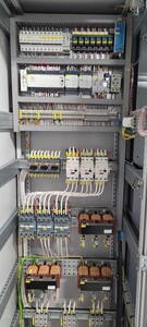

    Шкаф управления трехступенчатым насосным агрегатом  (вид внутри)

    На Киринском газоконденсатном месторождении в Сахалинской области на базе оборудования ОВЕН наш партнер "Строительный холдинг сервис" разработал программное обеспечение для управления трехступенчатым насосным агрегатом для компании "Волгограднефтемаш" - ведущего изготовителя оборудования для нефтяной, газовой и химической отраслей промышленности. Компания "Строительный холдинг сервис" специализируется на разработке, внедрении и обслуживании автоматизированных систем управления технологическими процессами (АСУТП) для различных отраслей промышленности и строительства.
    Перед партнером стояла задача разработать программное обеспечение для управления насосным агрегатом, который состоит из трех последовательно соединенных секций. Программа должна управлять насосом как локально, так и удаленно. Также необходимо выводить информацию о работе и состоянии технологического процесса на панель оператора и на верхний уровень управления.
    Программное обеспечение создано в среде CODESYS 2.3 с использованием протокола связи Modbus TCP для передачи данных, а также выводом сигналов на верхний уровень. Для безопасной эксплуатации разработан программный алгоритм последовательного включения и выключения ступеней насосного агрегата. Производительность насосных двигателей регулируется с помощью сигнала 4...20 мА. Информация о работе и состоянии технологического процесса передается на панель оператора и на верхний уровень управления через протокол Modbus TCP.
    По итогам реализации проекта заказчик может удаленно следить за работой насосной станции, управлять ею локально и дистанционно, а также регулировать производительность электродвигателей насосов и настраивать последовательность включения и выключения ступеней насосного агрегата.
