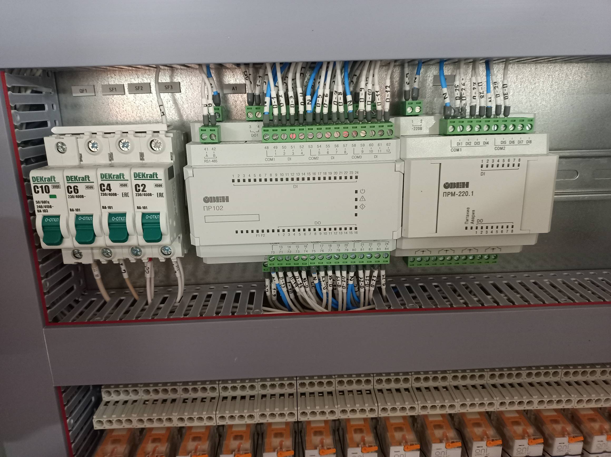

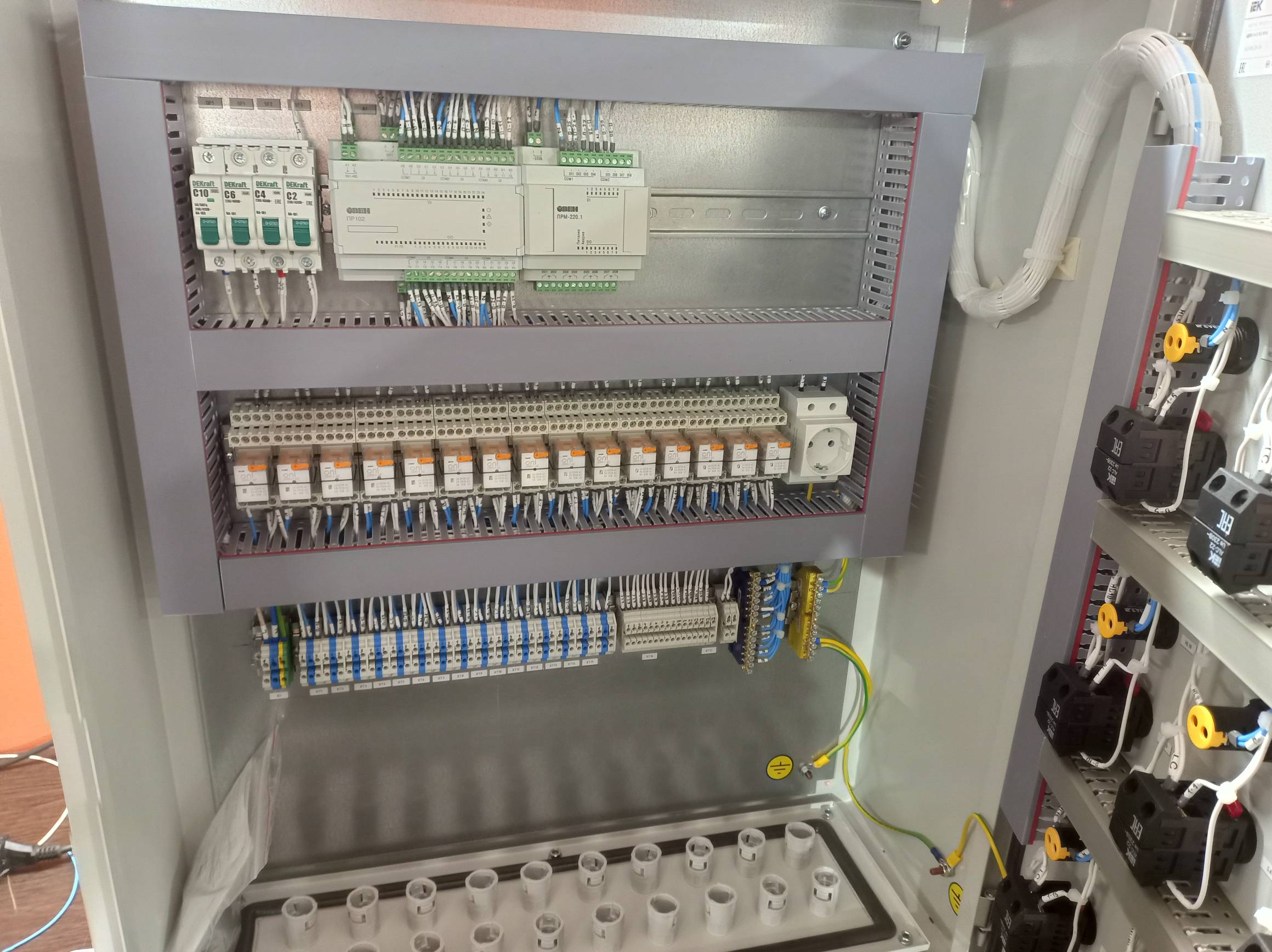

    В 2024 году в Челябинске был построен распределительный центр торговой сети "Чижик" общей площадью 22 тыс. кв. м. Перед партнером стояла задача создать шкаф диспетчеризации освещения (ШДО) для управления освещением на складе. Освещение делится на группы между рядами стеллажей, где установлены светильники и датчики движения.
    Управление освещением осуществляется по одному из следующих алгоритмов:

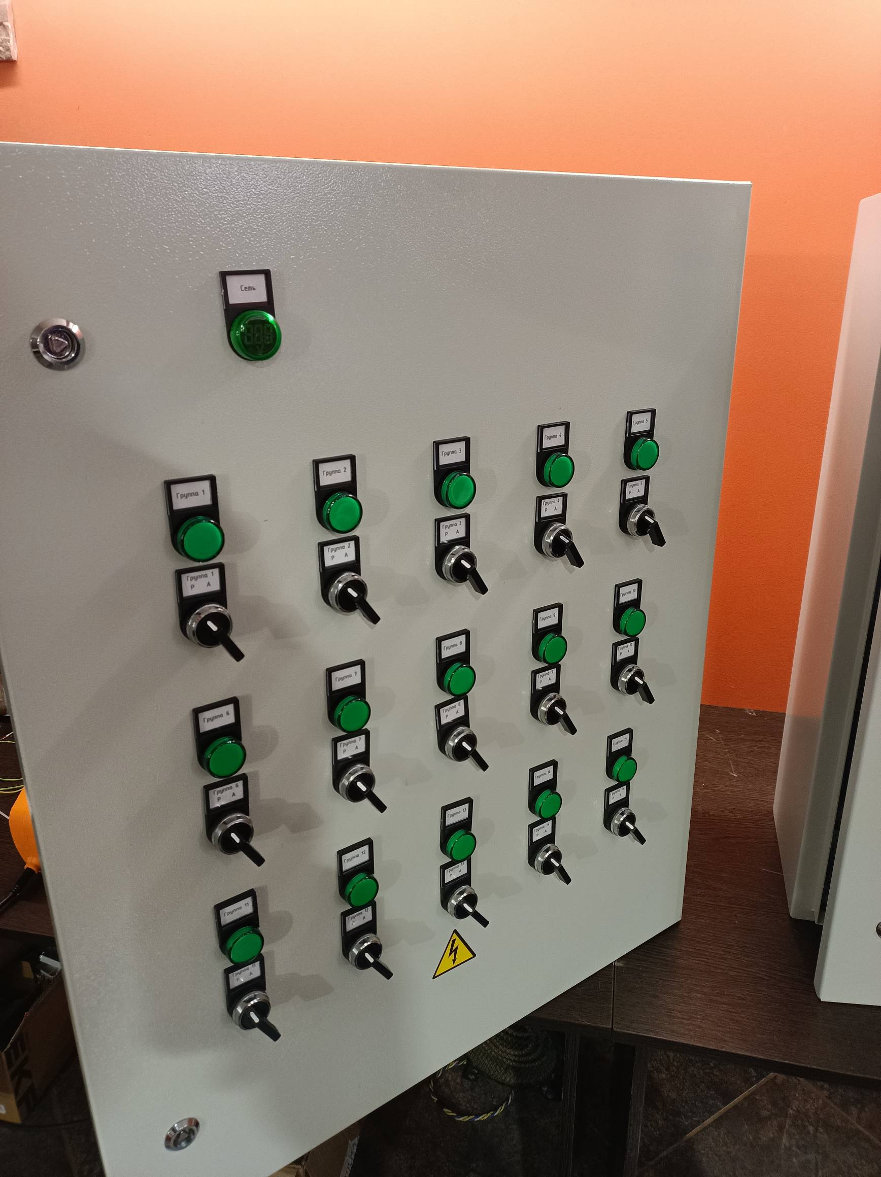

    1. Принудительное включение через селектор на двери ШДО для каждой группы освещения.
    2. Принудительное включение по команде диспетчера.
    3. Автоматическое включение при обнаружении движения в определенный промежуток времени.
    4. Автоматическое включение по датчику движения.
    Требования к системе:
    • защита от перегрузки по току;
    • защита от короткого замыкания;
    • передача данных и получение сигналов по Modbus RTU.
    Проект реализован на базе программируемого реле ОВЕН ПР102 и модуля расширения ПРМ-1. На двери ШДО установлены 15 селекторов для управления группами освещения, а также 15 индикаторов, показывающих работу каждой группы. В ШДО приходят сигналы от датчиков движения, а управление осуществляется с помощью реле для питания силовых контакторов.
