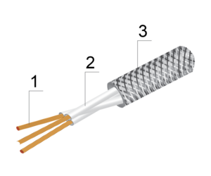

    Экранированный без оболочки
     МГТФЭ
    1 – токопроводящие жилы
    (медная луженая проволока)
    2 – изоляция
    (фторопласт)
    3 – экран
    (медная проволока)
    174,4 3×0,12 3-проводная -60…+220 2,5
    4×0,12
    4-проводная

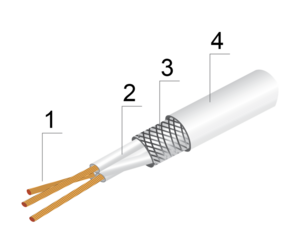

    Экранированный в силиконовой оболочке
     МГТФЭС
    2 – изоляция
    (фторопласт)
    3 – экран
    (медная проволока)
    4 – оболочка
    (силикон)
    3×0,12
    3-проводная
    -60…+200
    4,0
    4×0,12 4-проводная
