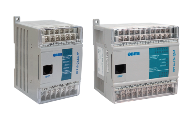

    ПР110 и ПР114
    ПР110 и ПР114
    Первое программируемое реле ОВЕН ПР110 появилось на рынке автоматизации в 2007 году. Оно работало только с дискретными сигналами, например: чтение состояния входов, выполнение кода, запись состояния входов и переход в начало цикла.
    Следующее устройство ОВЕН ПР114 обеспечивало управление небольшими системами и, помимо дискретных, получило аналоговые входы-выходы для управления компрессорами, насосами, гидравлическими прессами и т.п. Программирование ПР110 и ПР114 осуществлялось с помощью дополнительных комплектов ПР-КП10 и ПР-КП20.

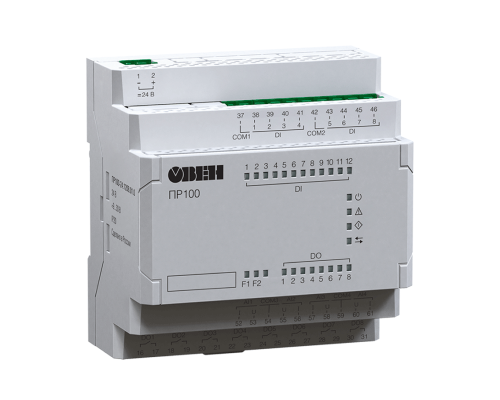

    ПР100
    ПР100
    На замену снятых с производства ПР110 и ПР114 компания выпускает устройство в новом форм-факторе ОВЕН ПР100 для установки на пластрон. Устройство предназначено для локальных систем управления освещением, насосными группами, вентиляторами, подъемниками, станками и т.д. ПР100 отличается добавленными интерфейсами RS-485 с поддержкой протоколов Modbus RTU/ASCII для интеграции в облачный сервис OwenCloud для удаленной диспетчеризации, SCADA-системы и управления внешними устройствами, визуализации на панелях оператора. Проект в ПР100 загружается через разъем miniUSB при подключении к компьютеру.

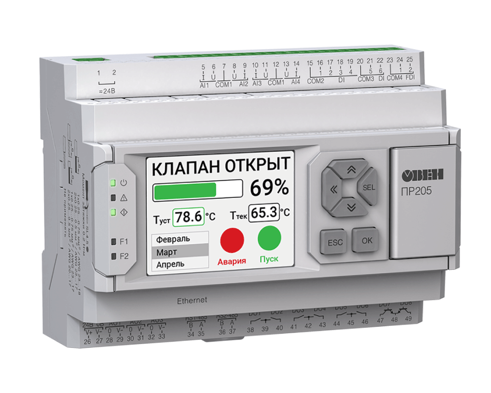

    ПР200
    ПР200
    Развитие линейки ПР продолжилось с учетом запросов клиентов, которые обратили внимание, что неудобно работать с конструктивом без экрана. Следуя пожеланиям пользователей, компания выпустила на рынок ОВЕН ПР200 – программируемое реле с экраном в корпусе 7 DIN. На экране могут отображаться разные пиктограммы, графические изображения. Прибор имеет до 24 каналов и обеспечивает управление насосными группами (ВНС, ПНС, КНС), кондиционированием, центральным отоплением и котельными (ИТП).
    Специализированная модель ПР200-х8 предназначена для контроля качества воды: измерения и контроля электропроводности, солесодержания и температуры воды в четырех точках. В основном ПР200-х8 применяется в системах обратного осмоса и контроля уровня жидкости. К дискретным входам можно подключать кондуктометрические датчики уровня и использовать прибор как сигнализатор и контроллер уровня воды.

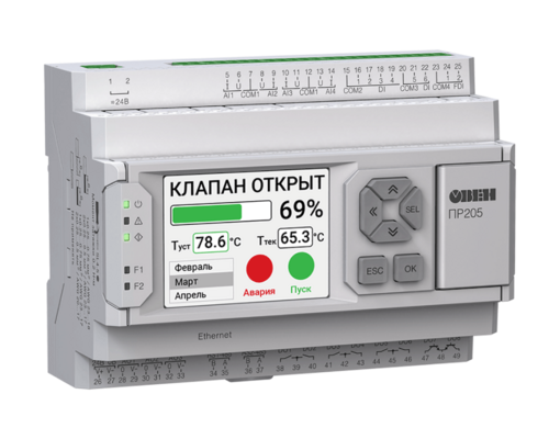

    ПР205
    ПР205
    Следующий шаг в развитии программируемых реле – ОВЕН ПР205 с цветным графическим дисплеем и кнопками. Сочетание оптимальной конфигурации аналоговых и дискретных входов-выходов обеспечивает управление системами вентиляции, отопления, кондиционирования и др. Интерфейс Ethernet позволяет интегрировать прибор в распределенные системы, увеличивать количество входов-выходов с помощью модулей ввода-вывода Мх210 или ПРМ, реализовывать удаленный контроль и управление оборудованием с помощью облачного сервиса OwenCloud. Интерфейсы RS-485 используются в двух режимах: для сбора данных с датчиков и управления исполнительными механизмами и передачи данных на верхний уровень.

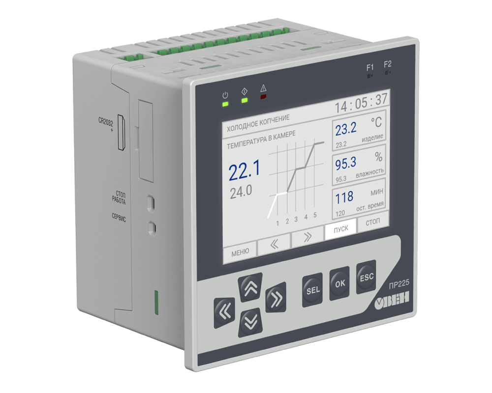

    ПР225
    ПР225
    Последняя выпущенная модификация для автоматизации локальных и малых систем – программируемое реле в щитовом исполнении с графическим дисплеем и Ethernet – ОВЕН ПР225, которое поступило в продажу в конце февраля 2025 года. Устройство напрямую подключается к облачному сервису удаленной диспетчеризации OwenCloud. На графическом цветном дисплее размером 3,5” оператору удобно отслеживать состояние автоматизированных установок, а крепление на дверцу шкафа не требует использования панели оператора. Интерфейс Ethernet позволяет интегрировать прибор в распределенные системы, увеличивать количество входов-выходов с помощью модулей ввода-вывода Мх210, удаленно контролировать и управлять оборудованием с помощью облачного сервиса OwenCloud. В зависимости от модели у ПР225 предусмотрено встраивание до 2-х интерфейсов RS-485, что позволяет расширить систему с помощью модулей Мх110 для управления исполнительными механизмами или передачи данных на верхний уровень.
    ПР225 расширяет круг применений ПР205: добавляется управление печным оборудованием, покрасочными и сушильными камерами, автоклавами и т.д. При необходимости внесения изменений в параметры технологического процесса требуется взаимодействие с оператором.
