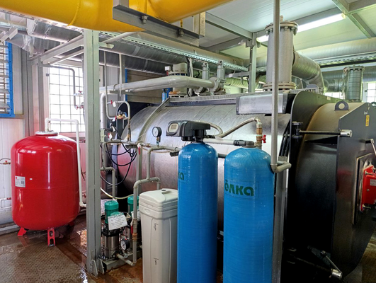

    В помещении котельной

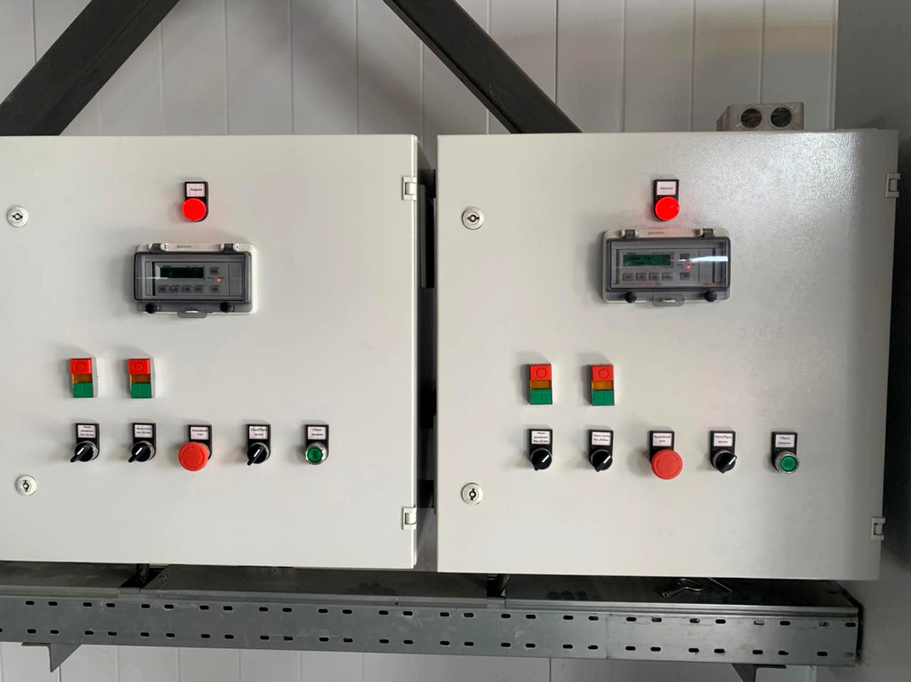

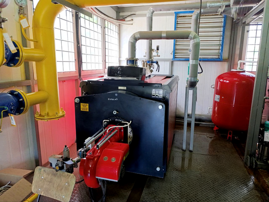

    Шкафы управления на базе КТР-121
    Практический пример
    Использование КТР-121 с готовыми алгоритмами (управление каскадом, погодозависимая коррекция, модуляция горелок) позволяет внедрить регулирование даже без применения ПЛК. Это особенно актуально для небольших котельных мощностью 200–800 кВт, где важно снизить входной бюджет проекта.
