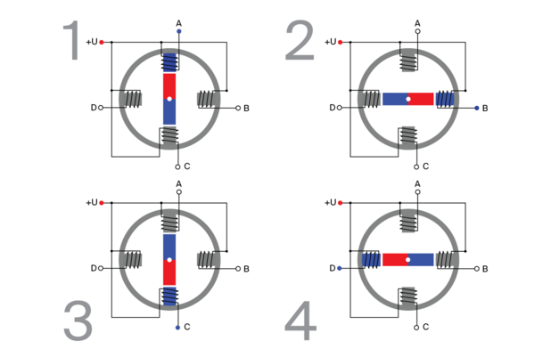

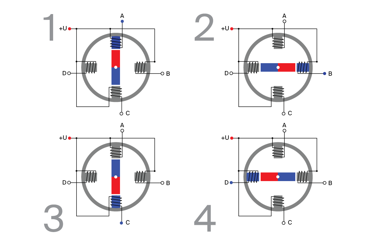

    Принцип работы и управления шагового двигателя
    Шаговый привод состоит из шагового двигателя, драйвера, контроллера и редуктора. Его статор оснащён несколькими парами электромагнитов, которые при включении формируют магнитное поле, заставляющее ротор поворачиваться на заданный угол, соответствующий месту расположения обмотки. Переключение напряжения между обмотками перемещает ротор в новую позицию. Управляющий контроллер задает алгоритм управления электроприводом, драйвер принимает управляющие сигналы, в соответствии с которыми генерирует импульсы, задающие положение ротора. Так, чтобы привести ротор в промежуточное положение, напряжение подается попеременно или одновременно на две обмотки, позиция ротора при этом зависит от последовательности включения и величины напряжения на каждом полюсе.
    Принцип работы шагового двигателя
    Ключевая особенность шагового двигателя — отсутствие обратной связи: система не проверяет фактическое положение вала. Это делает её простой, но уязвимой для «пропуска шагов», когда с драйвера подано необходимое количество импульсов, но вал не занял соответствующего положения, например из-за механического препятствия для перемещения рабочих компонентов.
