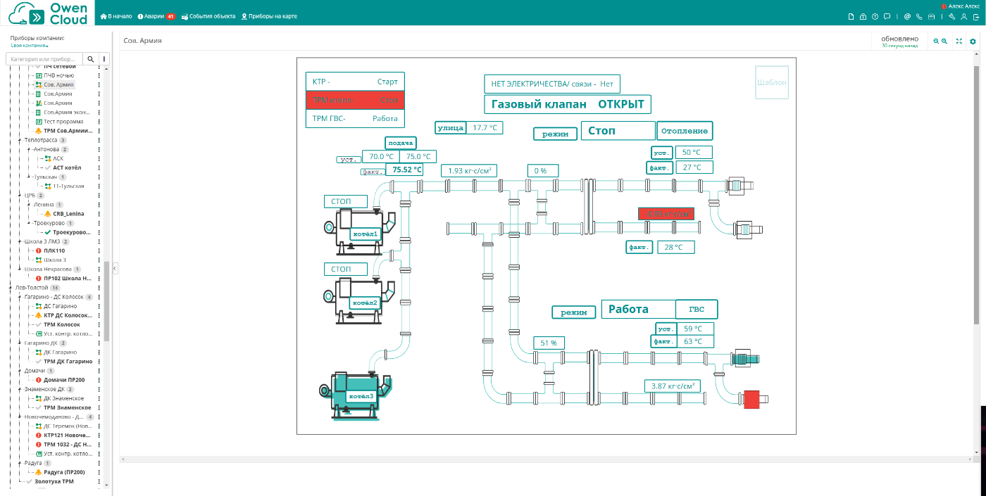

    Визуализация и отчетность для повышения эффективности и контроля из любой точки
    Использование SCADA-интерфейсов и визуальных мнемосхем существенно облегчает контроль за состоянием объектов, особенно для дежурного персонала. Визуализация OwenCloud позволяет сократить время обучения в разы и сокращают время реакции на нештатные ситуации.
    А.Т.: «Раньше операторы тратили до часа на разбор аварии. Сейчас, открыв приложение, видят красную зону и тут же понимают, где проблема. И уже по дороге на объект знают, что будут делать. Это ускоряет и обучение, и обслуживание. Если раньше на разбор причин аварии уходил, например, час, то теперь 5 минут».
    Визуализация работы котельной с помощью OwenCloud

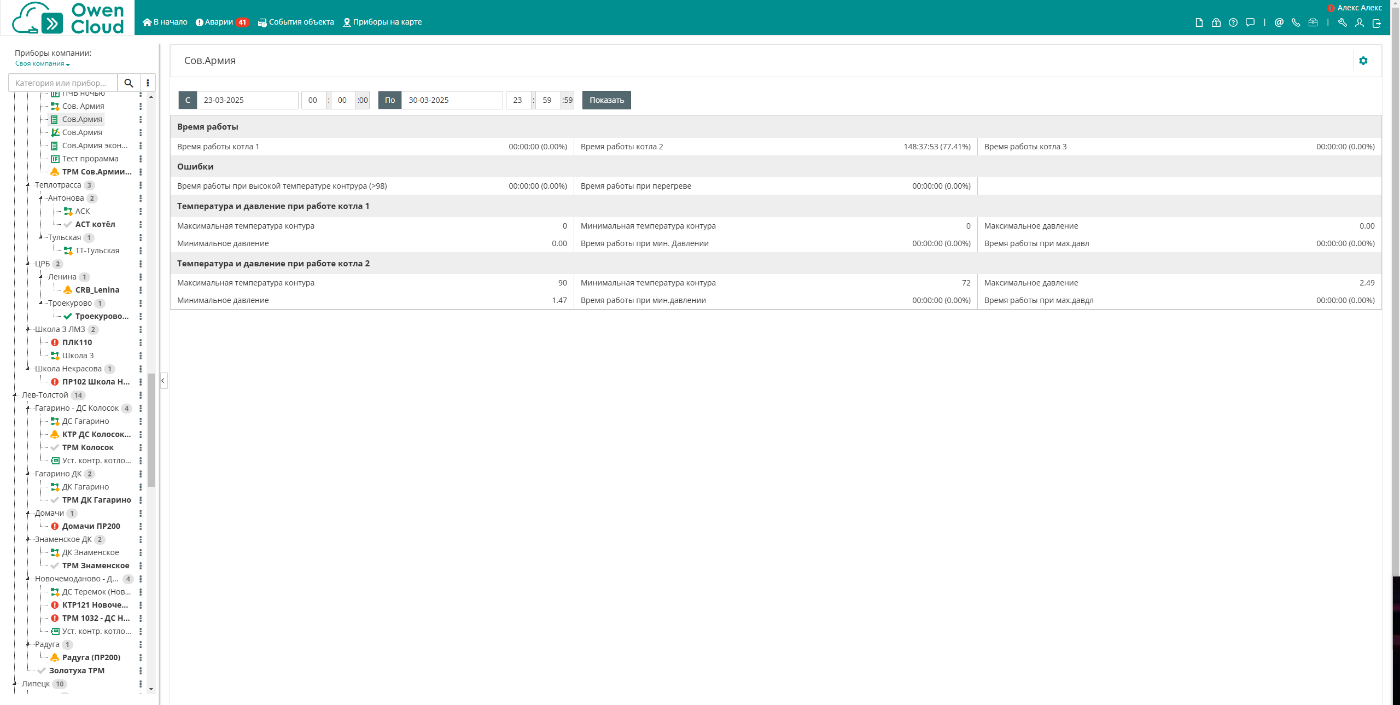

    Сводные отчеты OwenCloud позволяют отслеживать ресурсную наработку оборудования и проводить диагностику отклонений. Так, по словам партнера, на одной из котельных по изменению показателей теплосъема удалось выявить частичный прогар турболизаторов еще до демонтажа.
    Пример сводного отчета OwenCloudПример сводного отчета OwenCloud
