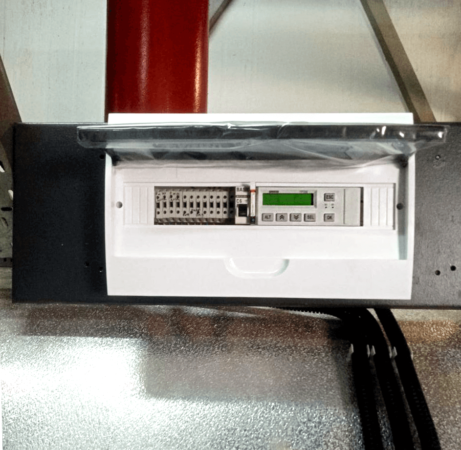

    КТР-121 вместо стандартного пульта управления котлом
    Система не только фиксирует факты неисправности, но и позволяет спрогнозировать возможные аварии, выявить, какой элемент перегружен, как меняется поведение системы в зависимости от уличной температуры. Все это помогает предотвратить поломку, повысить энергоэффективность.

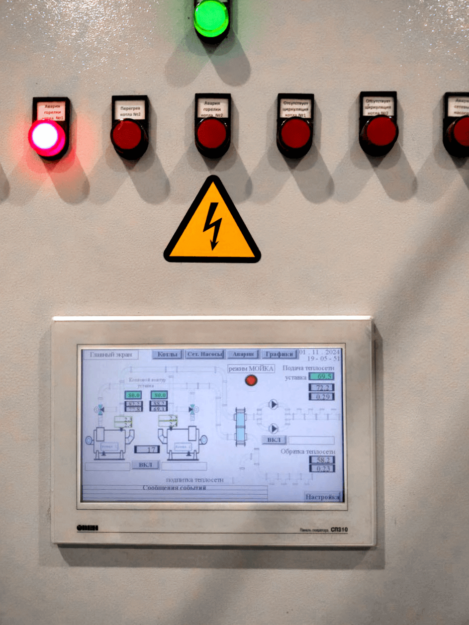

    Мнемосхема мониторинга состояния котельной из OwenCloud на панели оператора
