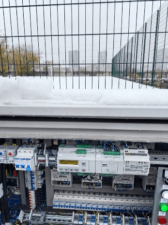

    Шкаф управления для системы подогрева футбольного поля (вид внутри)

    А.Б.:Подобных проектов, реализованных с использованием оборудования ОВЕН, не так уж и много. Для нас он вообще стал пилотным. Обычно в них применяются простые схемы и логика. Но в нашем случае контрольные шкафы не должны были давать слишком большую нагрузку на сеть в моменте, чтобы избежать просадки электричества у близлежащих домов. Поэтому для ступенчатого вывода системы на полную мощность мы использовали контроллеры.
    Отдельной проблемой оказались размеры шкафов. Изначально их планировалось размещать под трибунами, поэтому шкафы были низкими – где-то на треть меньше обычного. Из-за этого в них было тесно и приходилось изощряться, чтобы соблюсти все требования заказчика и выдержать нужные температурные режимы. Но в итоге это оказалось зря, потому что от идеи установки шкафов под трибунами заказчик по какой-то причине всё же отказался.
