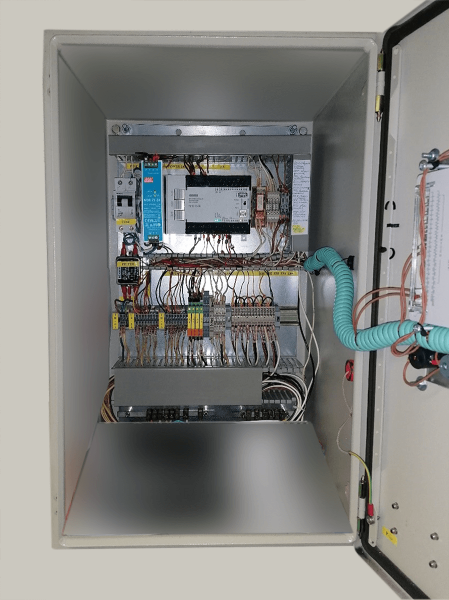

    Шкаф индикации с оборудованием ОВЕН
    Наш партнер, компания «СудТехСервис» из Санкт-Петербурга, модернизировал модуль индикации и сигнализации на танкере, заменив импортное оборудование на контроллеры ОВЕН.
    Оборудование ОВЕН имеет сертификат Российского Морского Регистра Судоходства (РМРС) и соответствует стандартам безопасности на судах, принятым в Российской Федерации.

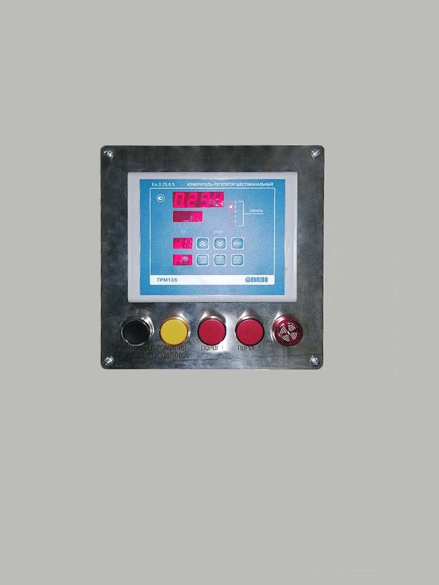

    Шестиканальный регулятор ТРМ136 собирает данные от датчиков газоанализа, передающих сигнал 4…20 мА при концентрации
    от 0 до 100 % НКПР по бутану. Затем регулятор передает эти параметры по интерфейсу RS-485 на ПЛК110-24.30.Р, который формирует сигналы исправности и устанавливает пороговые значения.
    Внешний вид шкафа индикации с ТРМ136

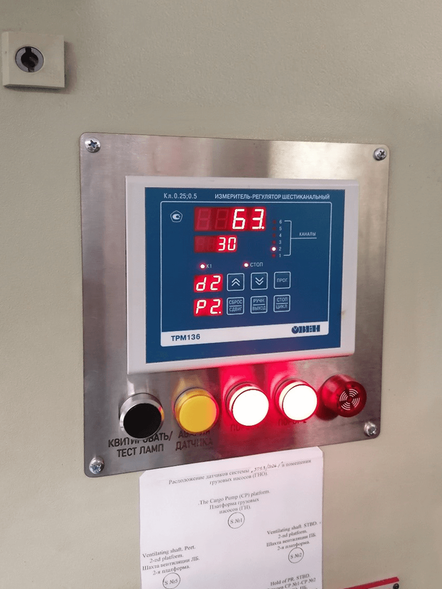

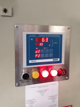

    Ввод модуля сигнализации в эксплуатацию
    Индикацию системы срабатывания необходимо утвердить у инспектора Морского Регистра во время предъявления станции.
    Для испытаний использовали тестовый газ с содержанием бутана в концентрации 64 % НКПР. При сдаче каждый измерительный канал тестировали имитатором токовой петли для проверки срабатывания на порогах 10 % и 30 %, после чего каждый датчик проверяли тестовым газом. В результате инспекция одобрила систему газоанализа на танкере.
