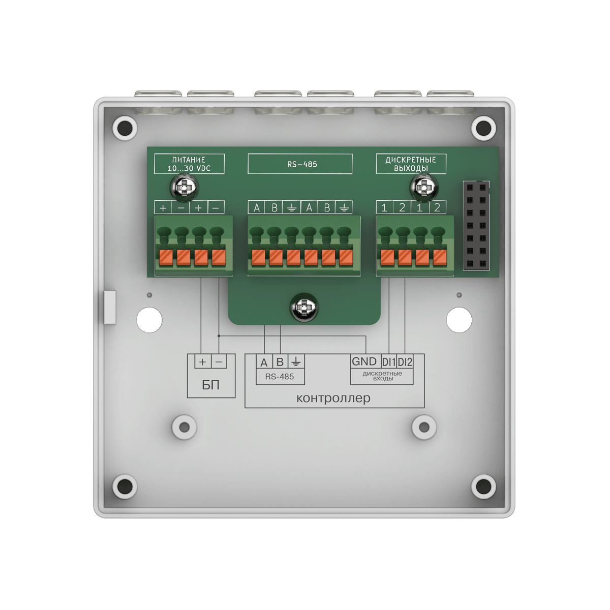

    • Дублированные контакты клеммных колодок позволяют легко собирать приборы в шинную топологию сети RS-485 и дискретных выходов.
    • Сечение провода для монтажа внешних связей от 0,35 до 0,75 мм2, диаметр кабеля до 6 мм.

    Возможно несколько сценариев подключения и использования прибора:
    1. Подключение к контроллеру только по сети RS-485 с опросом регистра состояния порогов.
    2. Подключение к контроллеру только дискретных выходов и контроль их состояния.
    3. Одновременное подключение к контроллеру по сети RS-485 и дискретных выходов.
    В первых двух сценариях экономятся ресурсы контроллера и кабельные линии.
    В третьем сценарии контролируются состояния дискретных выходов, а также выполняется опрос регистра состояния порогов. Данный сценарий наиболее надёжен, с точки зрения помехозащищённости.
