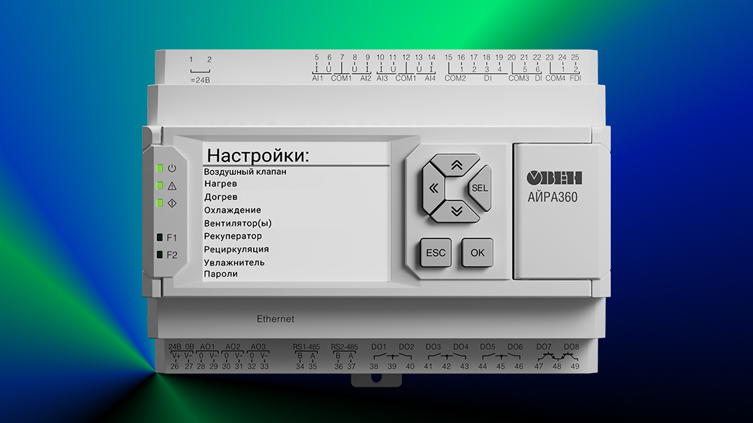

    ОВЕН АЙРА360, где алгоритмы управления приточно-вытяжными установками уже заложены на уровне встроенного программного обеспечения, оптимально подходит для автоматизации стандартных систем вентиляции.
    ОВЕН АЙРА360

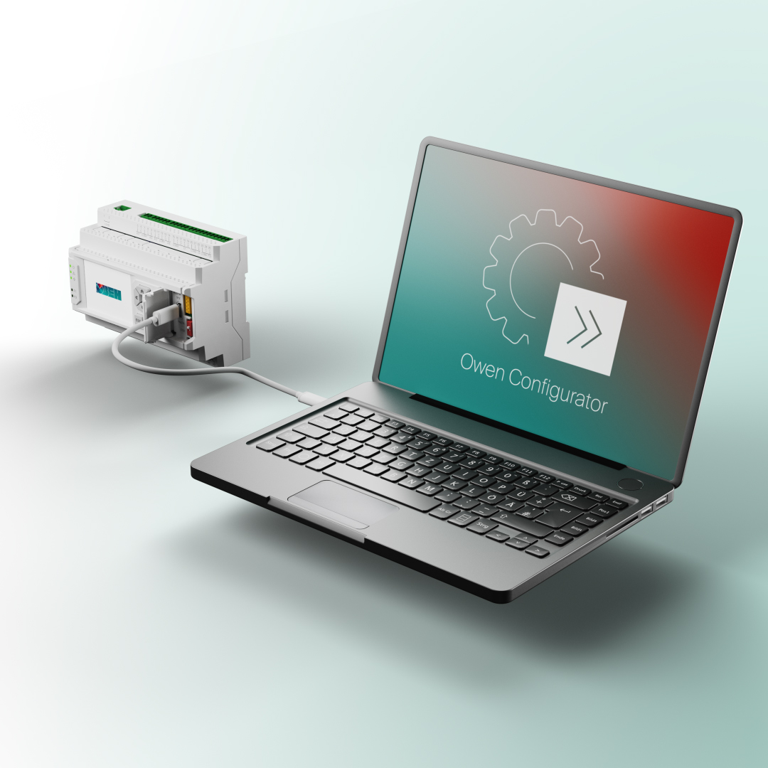

    Чтобы задать конфигурацию установки, достаточно пяти шагов:
    1. Скачать на ПК программу ОВЕН-Конфигуратор
    2. Выбрать режим «Оффлайн» для подготовки конфигурации заранее (без подключенного устройства). При наличии контроллера настройку можно выполнять или в режиме «Онлайн», или в режиме «Оффлайн
    3. Добавить устройство АЙРА360
    4. Нажать кнопку «Мастер-настройки»
    5. Последовательно задать параметры установки под свои задачи
    Контроллер автоматически сформирует алгоритм работы системы на основе выбранной конфигурации, позволяя настроить логику управления.

    Настройка ОВЕН АЙРА360 через ОВЕН-Конфигуратор

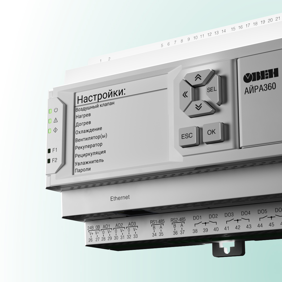

    Дополнительное преимущество АЙРА360
    Благодаря разъему Ethernet на корпусе АЙРА360 можно организовать подключение контроллера к системе диспетчеризации и организовать удаленный мониторинг и контроль без дополнительного сетевого оборудования. В результате вы получаете:
    • удаленный мониторинг состояния вентиляционной системы;
    • дистанционное управление;
    • доступ через облачный сервис OwenCloud без внешних шлюзов
