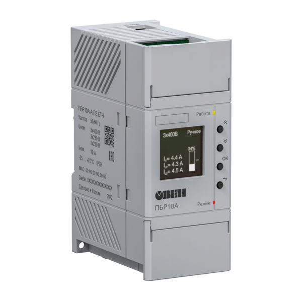

    Прибор представляет собой многофункциональный полупроводниковый пускатель с микропроцессорным управлением, предназначенный для управления и защиты электрических исполнительных механизмов регулирующей, запорно-регулирующей и запорной арматуры, которые имеют в своем составе трехфазные асинхронные или синхронные двигатели с напряжением питания 3×400 В или 3×230 В либо однофазные конденсаторные двигатели переменного тока с напряжением питания 230 В.

    При получении команд на изменение положения арматуры прибор определяет необходимое направление движения арматуры и соответствующим образом коммутирует реле реверса. Далее производится плавный пуск электродвигателя арматуры посредством изменения угла управления силовыми симисторами (время пуска 100 мс). После разгона электродвигателя подключаются байпасные реле и переводят двигатель на работу от сети для снижения тепловых потерь в приборе. При достижении арматурой требуемого положения напряжение с электродвигателя снимается, и арматура останавливается. Положение арматуры контролируется по концевым выключателям и времени или по аналоговому датчику положения.
