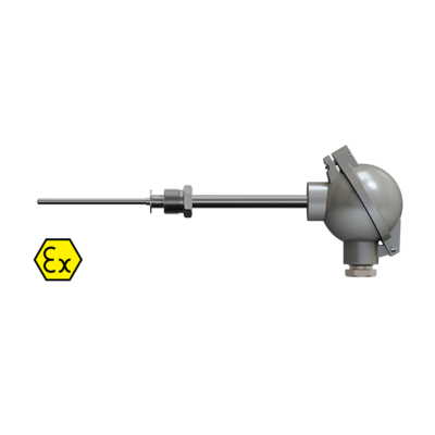

    ДТПХхх5 термопары на основе КТМС с коммутационной головкой EXI

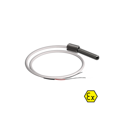

    ДТПХхх4 термопары проволочные с кабельным выводом EXI
