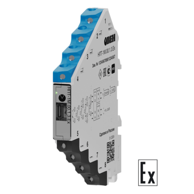

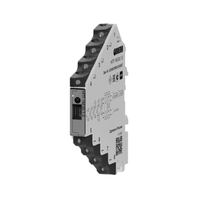

    НПТ-1М.00.1.3 Общепромышленное исполнение
    НПТ-1М.00.1.3.Ех Искробезопасное исполнение

    Особенности конструкции корпуса НПТ-1М
    • Толщина 12 мм.
    • Малая глубина корпуса, позволяющая использовать прибор в шкафах меньшей глубины.
    • Зажимные клеммы повернуты на угол 15⁰ для удобства монтажа.
    • За счет формы «елочка» все разъемы для подключения видны и легкодоступны.
    • Дополнительные вентиляционные отверстия.
    Применение НПТ-1М.Ех в искробезопасном исполнении
    • [Ex ia Ma] I – рудничный газ (метан).
    • [Ex ia Ga] IIC – газ, пар, туман.
    • [Ex ia Da] IIIC – пыль.
