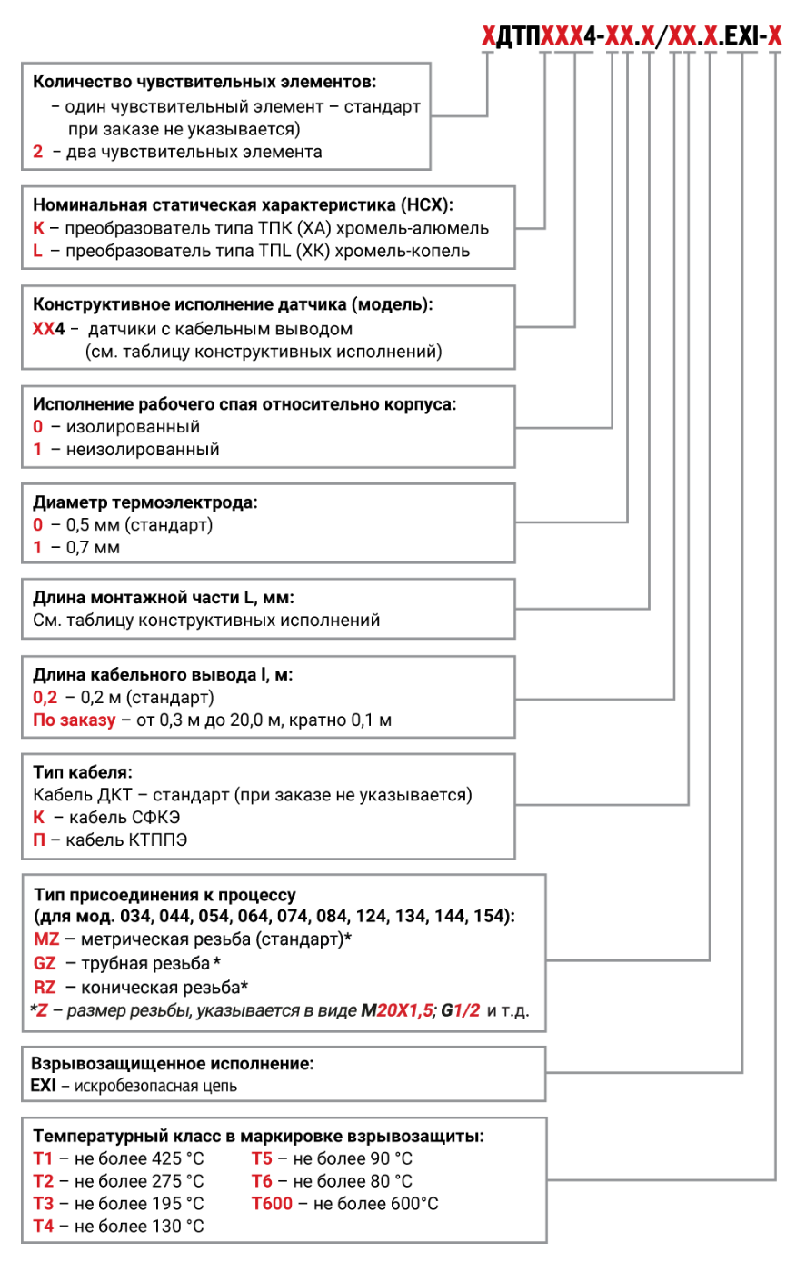

    Обозначение при заказе ДТПХхх4 термопары с кабельным выводом EXIA
    ХДТПХХХ4-ХХ.Х/ХХХ.EXI-Х
    Индивидуальный заказ
    один чувствительный элемент (стандарт), при заказе не указывается
    два чувствительных элемента
    К
    преобразователь типа ТПК (ХА) хромель-алюмель
    L
    преобразователь типа ТПL (ХК) хромель-копель
    Конструктивное исполнение датчика (модель)
    014
    024
    034
    044
    054
    064
    074
    084
    094
    104
    114
    124
    134
    144
    154
    194
    204
    534
    554
    564
    574
    584
    594
    644
    Исполнение рабочего спая относительно корпуса
    изолированный
    неизолированный
    Диаметр термоэлектрода
    0,5 мм (стандарт)
    0,7 мм
    Длина монтажной части L, мм
    10
    13
    20
    25
    30
    32
    39
    40
    58
    60
    61
    63
    65
    80
    100
    120
    160
    200
    250
    300
    320
    400
    500
    700
    Длина кабельного вывода
    5
    6
    7
    8
    10
    11
    12
    15
    20
    30
    Тип кабеля
    кабель ДТК (стандарт), при заказе не указывается
    К
    кабель СФКЭ
    П
    кабель КТППЭ
    Тип резьбы на штуцер
    .М20Х1,5
    .М10Х1,5
    .G1/2
    Т1
    не более 425 °С
    Т2
    не более 275 °С
    Т3
    не более 195 °С
    Т4
    не более 130 °С
    Т5
    не более 90 °С
    Т6
    не более 80 °С
    Т600
    не более 600 °С
