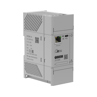

    Компания ОВЕН начинает продажи автоматического зарядного устройства для аккумуляторных батарей ЗУ120К.
    Зарядное устройство ЗУ120К-24
    Зарядное устройство ЗУ120К-24 предназначено для непрерывного подключения к аккумуляторным батареям и поддержания их в режиме постоянной готовности. В составе щита управления устройство может использоваться для работы с дизельными, бензиновыми и газовыми электростанциями для заряда стартерных свинцово-кислотных АКБ или для питания различного промышленного оборудования с зарядом литиевых АКБ.
    Особенности и преимущества:
    • Широкий диапазон питания переменного тока 90…264 В.
    • Диапазон подстройки выходного напряжения (Uвых) от 15 до 29,4 В.
    • Ограничение выходного тока 125 % от номинального значения (Iвых) 5 А.
    • Рабочий диапазон температур: -40…+60 °С – без снижения рабочих характеристик.
    • Удобный монтаж в шкаф автоматики: компактный корпус шириной 52 мм.
    • Многоступенчатый метод заряда батарей.
    • Поддержка свинцово-кислотных и литий-ионных аккумуляторов в режиме «Авто», поддержка других типов аккумуляторов в режиме «Пользовательский».
    • Встроенные защиты: по выходному току, от перегрева прибора и внешних заряжаемых АКБ, КЗ, от инверсии полярности на выходе (переполюсовки), автоматический перезапуск после «Аварии».
    • Контроль наличия внешней АКБ, измерение внешней температуры АКБ – работа с датчиком температуры.
    • Световая индикация режимов работы прибора.
    • Конфигурирование и регулировка напряжения и выходного тока с помощью OВЕН Конфигуратор по Ethernet или USB Type-C.
