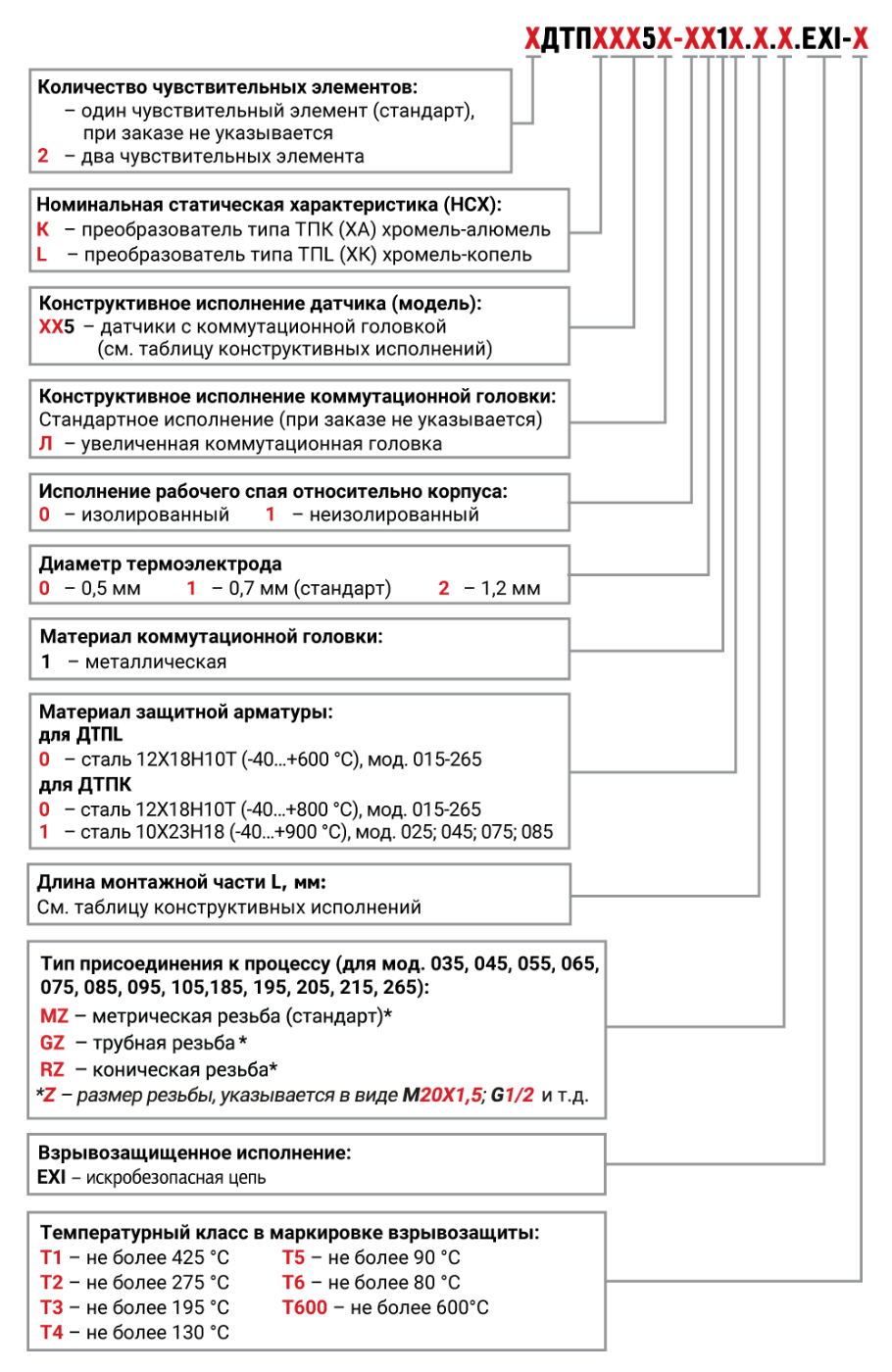

    Обозначение при заказе
    ХДТПХХХ5Х-ХХ1Х.ХХ.EXI-Х
    Индивидуальный заказ
    один чувствительный элемент (стандарт), при заказе не указывается
    два чувствительных элемента
    К
    преобразователь типа ТПK (ХА) хромель-алюмель
    L
    преобразователь типа ТПL (ХК) хромель-копель
    015
    025
    035
    045
    055
    065
    075
    085
    095
    105
    185
    205
    215
    265
    Конструктивное исполнение коммутационной головки
    стандартная головка, при заказе не указывается
    Л
    увеличенная коммутационная головка
    Исполнение рабочего спая относительно корпуса
    изолированный
    неизолированный
    Диаметр термоэлектрода
    0,5 мм
    0,7 мм (стандарт)
    1,2 мм
    Материал защитной арматуры
    для ДТПL, ДТПК сталь 12Х18Н10Т
    для ДТПК сталь 10Х23Н18
    Длина монтажной части L, мм
    60
    80
    100
    120
    160
    180
    200
    220
    250
    260
    300
    320
    400
    500
    600
    630
    700
    750
    800
    900
    1000
    1100
    1200
    1250
    1300
    1500
    1600
    1700
    1800
    2000
    Тип резьбы на штуцер
    .М20Х1,5
    .М10Х1,5
    .G1/2
    Т1
    не более 425 °С
    Т2
    не более 275 °С
    Т3
    не более 195 °С
    Т4
    не более 130 °С
    Т5
    не более 95 °С
    Т6
    не более 80 °С
    Т600
    не более 600 °С
    Примечание.
    1. При измерении температуры выше 180 С для моделей 015, 025, 105 рекомендуем использовать датчики с металлической головкой.
    2. Для моделей 015 – 105, 185 – 265 из стали 12Х18Н10Т с длиной погружной части 60 – 200 мм указанные температурные диапазоны обеспечиваются только при использовании металлической коммутационной головки.
    Пример обозначения при заказе: ОВЕН ДТПК075-0110.160.ЕXI-Т3
    Это означает, что к изготовлению и поставке подлежит преобразователь термоэлектрический «хромель-алюмель» с диапазоном измерения температуры: -40…+800 оС, с изолированным рабочим спаем, диаметром термоэлектрода 0,7 мм, металлической коммутационной головкой, длиной монтажной части 160 мм, в корпусе 075, во взрывозащищенном исполнении, температурный класс Т3 (температура поверхности датчика до 195 °С).
